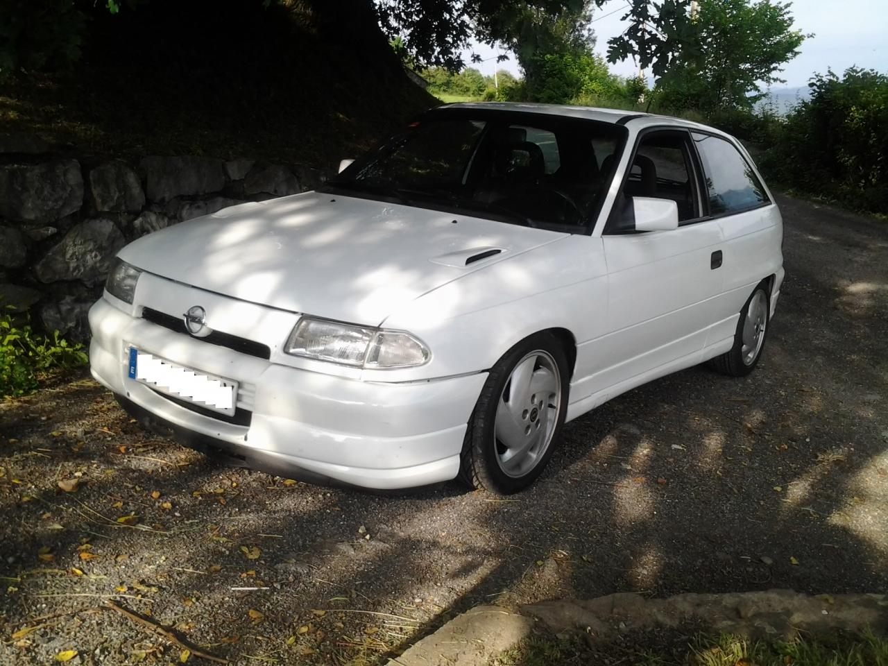

    Bueno, pues por fin ya tengo la ITV y los muelles en ficha. Casi hora y media de ITV para conseguir la pegatina...
    Por otro lado ahora si que e podido probar el coche en condiciones, me a sorprendido lo suave que va, sobre todo, al llevar la línea de escape del 8v (a falta de comprar la del 16v), el coche es muy silencioso, demasiado para lo que estoy acostumbrado en estos coches diría yo...
    También al andar en carretera abierta, me e dado cuenta de que los muelles delanteros son demasiado duros, y no me gusta mucho como trabajan...
    A partir de ahora espero que el coche valla cogiendo forma poco a poco, pero mas animado al tener todo en regla y ver que el coche va como tiene que ir.
    Os dejo alguna foto:
