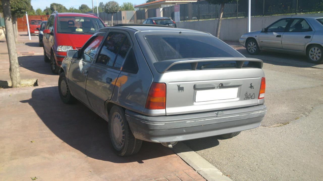

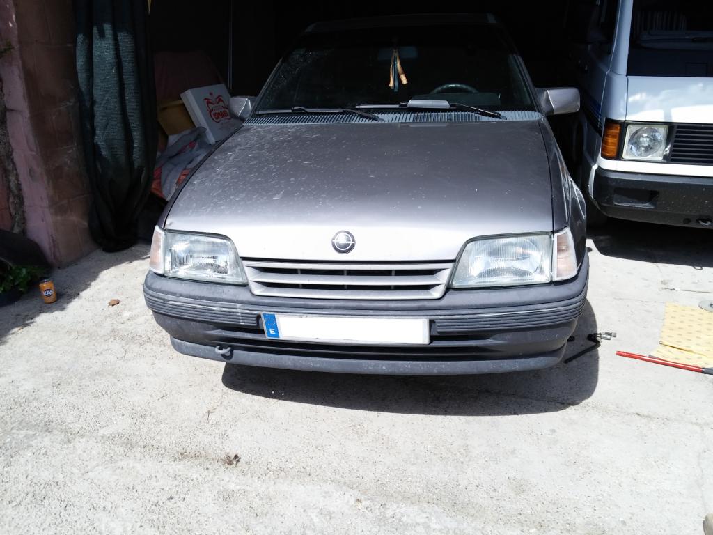

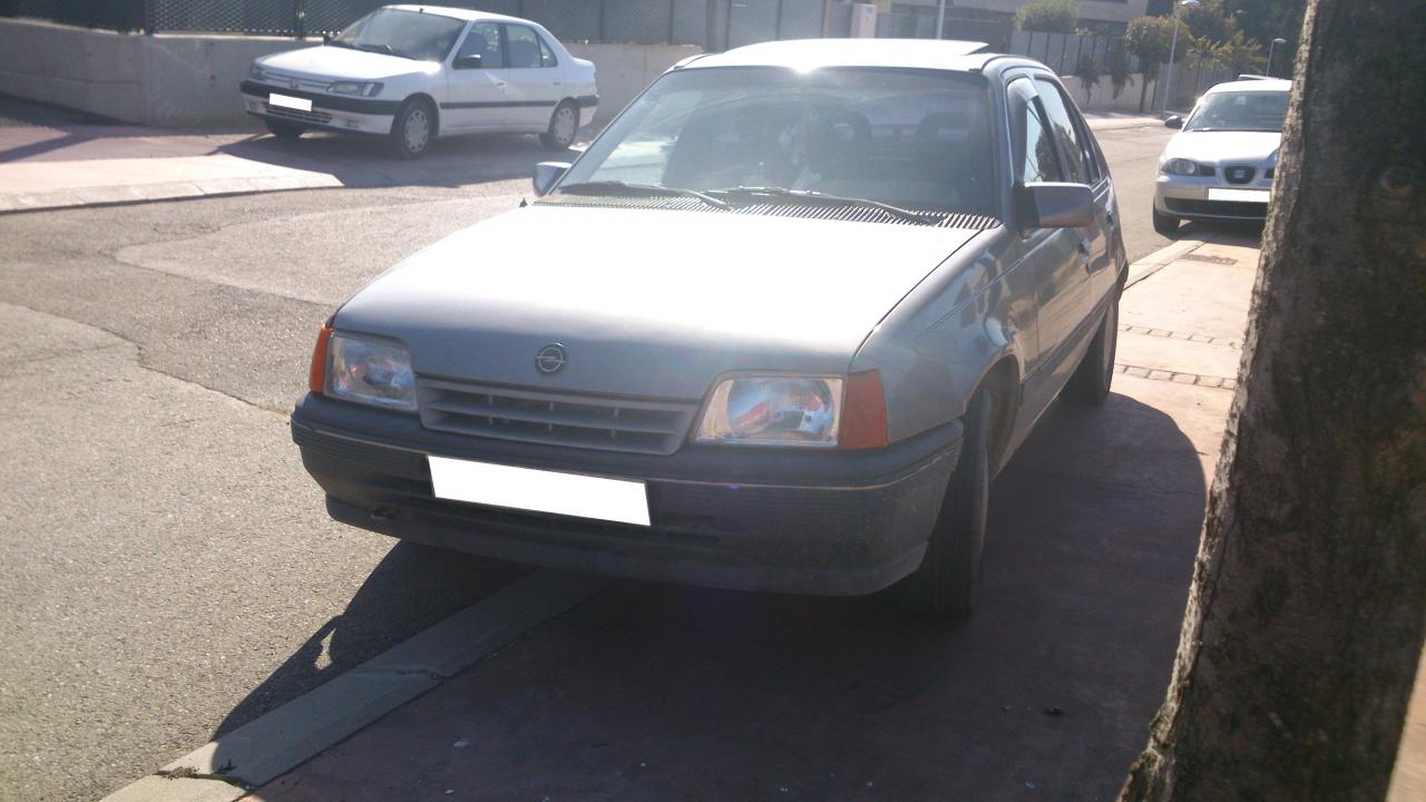

    Os presento al susodicho:

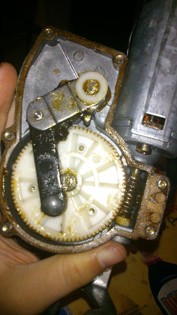

    Luego se solucinó un problema con los limpias, no funcionaban, cada vez que se les daba saltaba el fusible, en principio pensé que era la maneta, la cambié y el problema siguió, así que toco mirar el motor trasero:
Nombre: DSC_0309.jpg
Visitas: 1407
Tamaño: 119.3 KB
ID: 36493Clic en la imagen para ver su versión completa.
Nombre: DSC_0302.jpg
Visitas: 1368
Tamaño: 105.7 KB
ID: 36492Clic en la imagen para ver su versión completa.
Nombre: DSC_0327.jpg
Visitas: 1299
Tamaño: 125.3 KB
ID: 36494Clic en la imagen para ver su versión completa.
Nombre: DSC_0334.jpg
Visitas: 1410
Tamaño: 105.3 KB
ID: 36495Clic en la imagen para ver su versión completa.
Nombre: DSC_0336.jpg
Visitas: 1377
Tamaño: 81.7 KB
ID: 36496Clic en la imagen para ver su versión completa.
Nombre: DSC_0338.jpg
Visitas: 1328
Tamaño: 104.2 KB
ID: 36505Clic en la imagen para ver su versión completa.
Nombre: DSC_0339.jpg
Visitas: 1367
Tamaño: 159.2 KB
ID: 36506Clic en la imagen para ver su versión completa.
Nombre: DSC_0341.jpg
Visitas: 1436
Tamaño: 80.1 KB
ID: 36507Clic en la imagen para ver su versión completa.
Nombre: DSC_0342.jpg
Visitas: 1373
Tamaño: 92.8 KB
    Al principio pensé que el problema venía del propio motor, pero no era así y luego a poco no lo puedo montar, ya que había que retener las escobillas del motor para poder meterlo... así que con paciencia y haciendo palanca con unos clips, lo pude volver a armar, finalmente el problema venía del vastago al que va enganchado el brazo del limpia, tenía tanta mierda que era incapaz de moverlo:

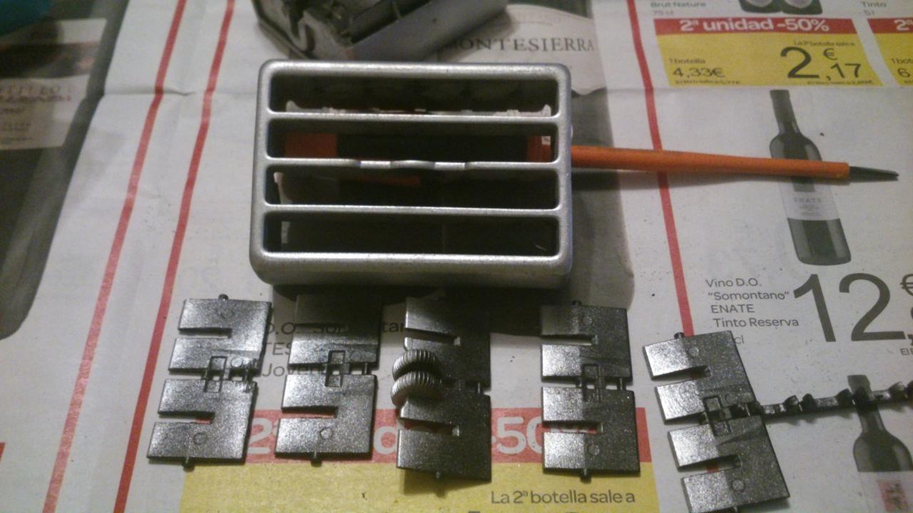

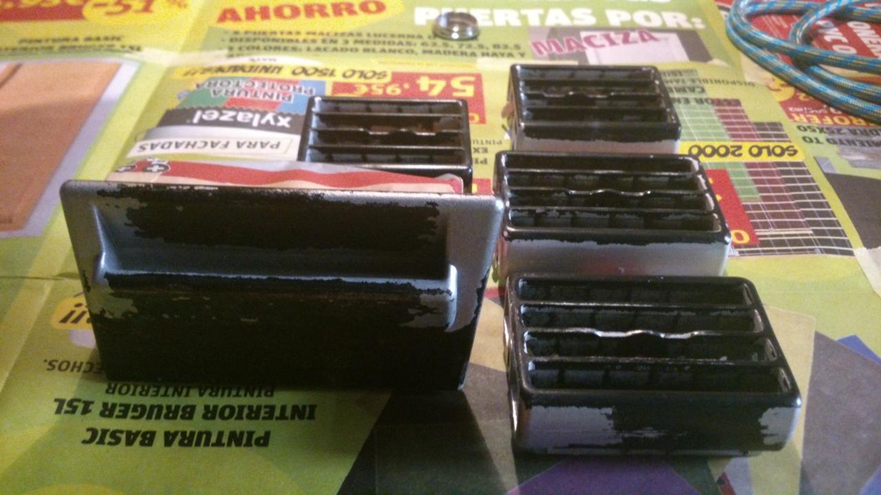

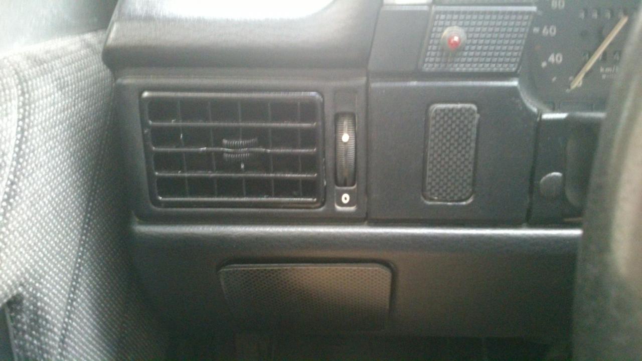

    El botón del a/a se me encendía cada vez que ponía las luces, simplemente estaba mal conectado, conectar bien los cables y ya esta solucionado, con el consiguiente de que además funciona el aire jeje (gracias a adri_gt18 por facilitarme la foto de como van los cables correctamente conectados).

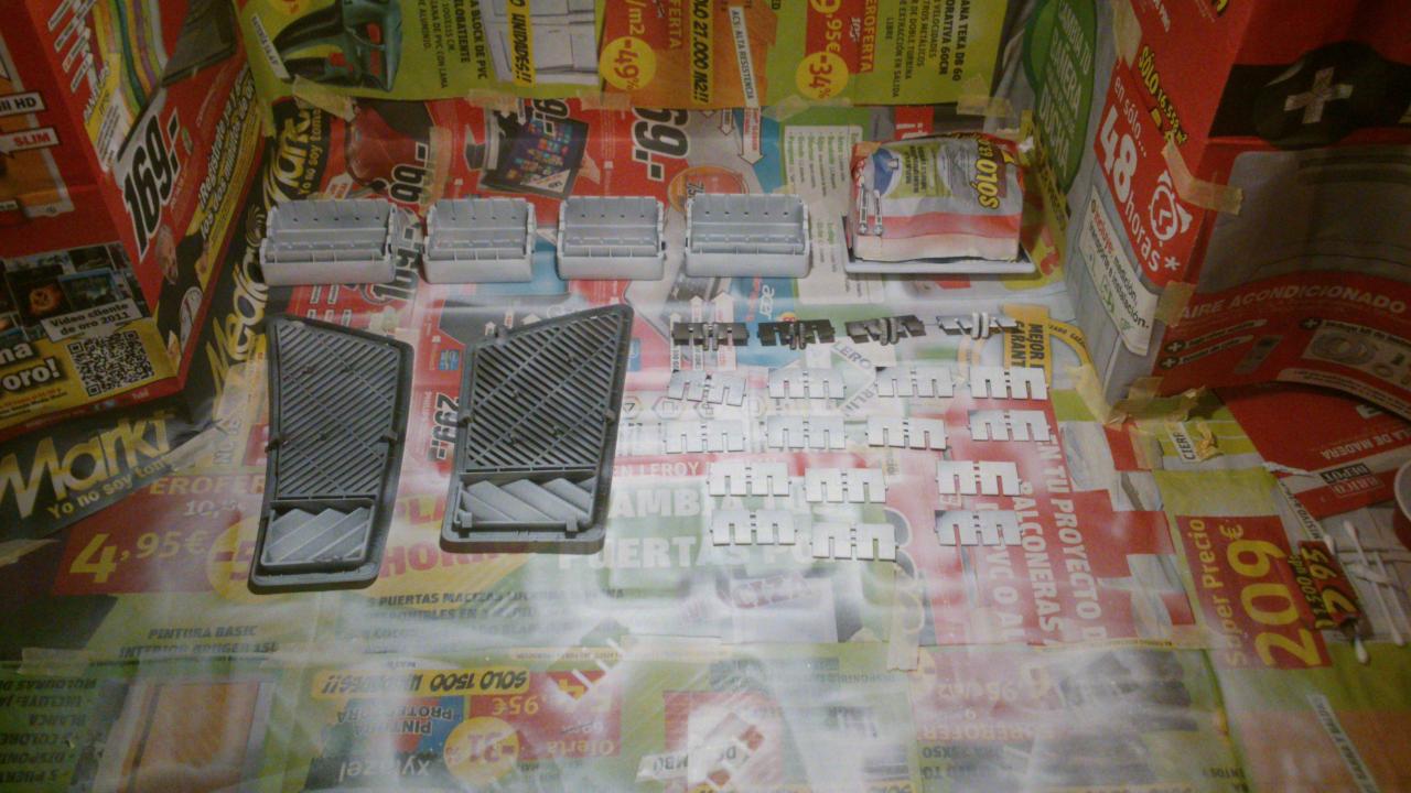

    También pinté los aireadores y los marcos de los tiradores para abrir la puerta desde el interior, simplemente no había, se rompieron todos:
    Antes: Clic en la imagen para ver su versión completa.
Nombre: DSC_0329.jpg
Visitas: 1317
Tamaño: 140.5 KB
ID: 36531Clic en la imagen para ver su versión completa.
Nombre: DSC_0330.jpg
Visitas: 1307
Tamaño: 197.1 KB
ID: 36532Clic en la imagen para ver su versión completa.
Nombre: DSC_0331.jpg
Visitas: 1402
Tamaño: 100.8 KB
ID: 36533Clic en la imagen para ver su versión completa.
Nombre: DSC_0332.jpg
Visitas: 1317
Tamaño: 94.1 KB
ID: 36534Clic en la imagen para ver su versión completa.
Nombre: DSC_0343.jpg
Visitas: 1398
Tamaño: 85.0 KB
ID: 36535Clic en la imagen para ver su versión completa.
Nombre: DSC_0344.jpg
Visitas: 1410
Tamaño: 148.1 KB
    (tras una limpieza y haber quitado toda la pintura posible): Clic en la imagen para ver su versión completa.
Nombre: DSC_0347.jpg
Visitas: 1335
Tamaño: 96.2 KB
ID: 36537Clic en la imagen para ver su versión completa.
Nombre: DSC_0352.jpg
Visitas: 1359
Tamaño: 107.2 KB
ID: 36538Clic en la imagen para ver su versión completa.
Nombre: DSC_0353.jpg
Visitas: 1287
Tamaño: 90.4 KB
ID: 36539Clic en la imagen para ver su versión completa.
Nombre: DSC_0354.jpg
Visitas: 1332
Tamaño: 108.9 KB

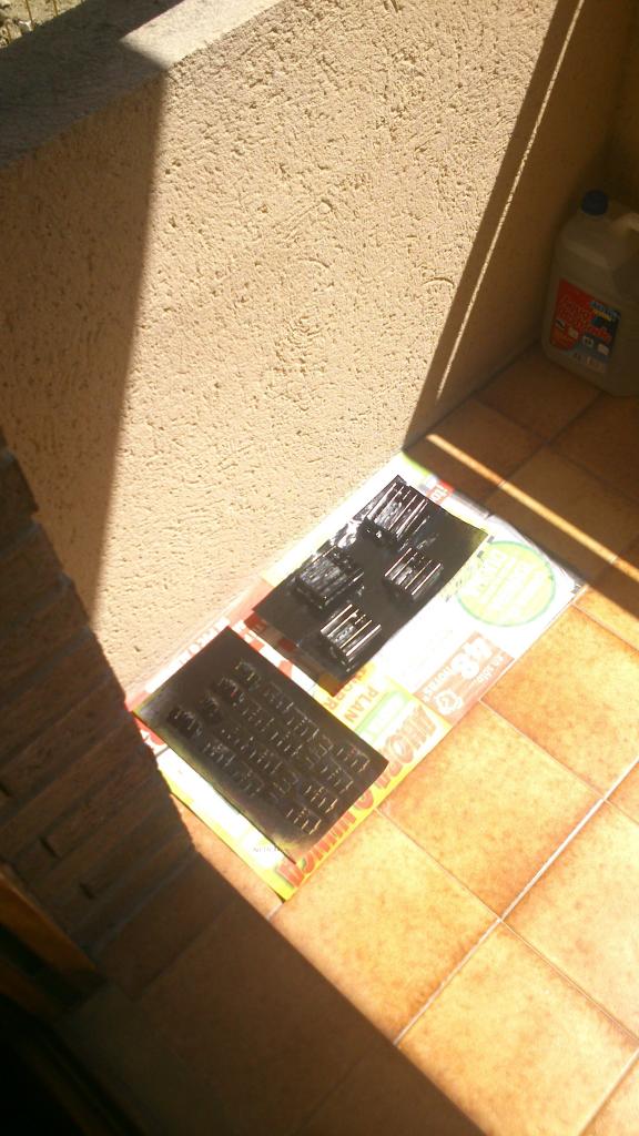

    Así que toco imprimar: Clic en la imagen para ver su versión completa.
Nombre: DSC_0355.jpg
Visitas: 1349
Tamaño: 66.9 KB
ID: 36560Clic en la imagen para ver su versión completa.
Nombre: DSC_0484.jpg
Visitas: 1392
Tamaño: 127.7 KB
    Tras el pintado: Clic en la imagen para ver su versión completa.
Nombre: DSC_0485.jpg
Visitas: 1294
Tamaño: 143.6 KB
ID: 36551Clic en la imagen para ver su versión completa.
Nombre: DSC_0486.jpg
Visitas: 1311
Tamaño: 124.2 KB
ID: 36557Clic en la imagen para ver su versión completa.
Nombre: DSC_0489.jpg
Visitas: 1233
Tamaño: 88.4 KB
ID: 36558Clic en la imagen para ver su versión completa.
Nombre: DSC_0495.jpg
Visitas: 1263
Tamaño: 89.0 KB

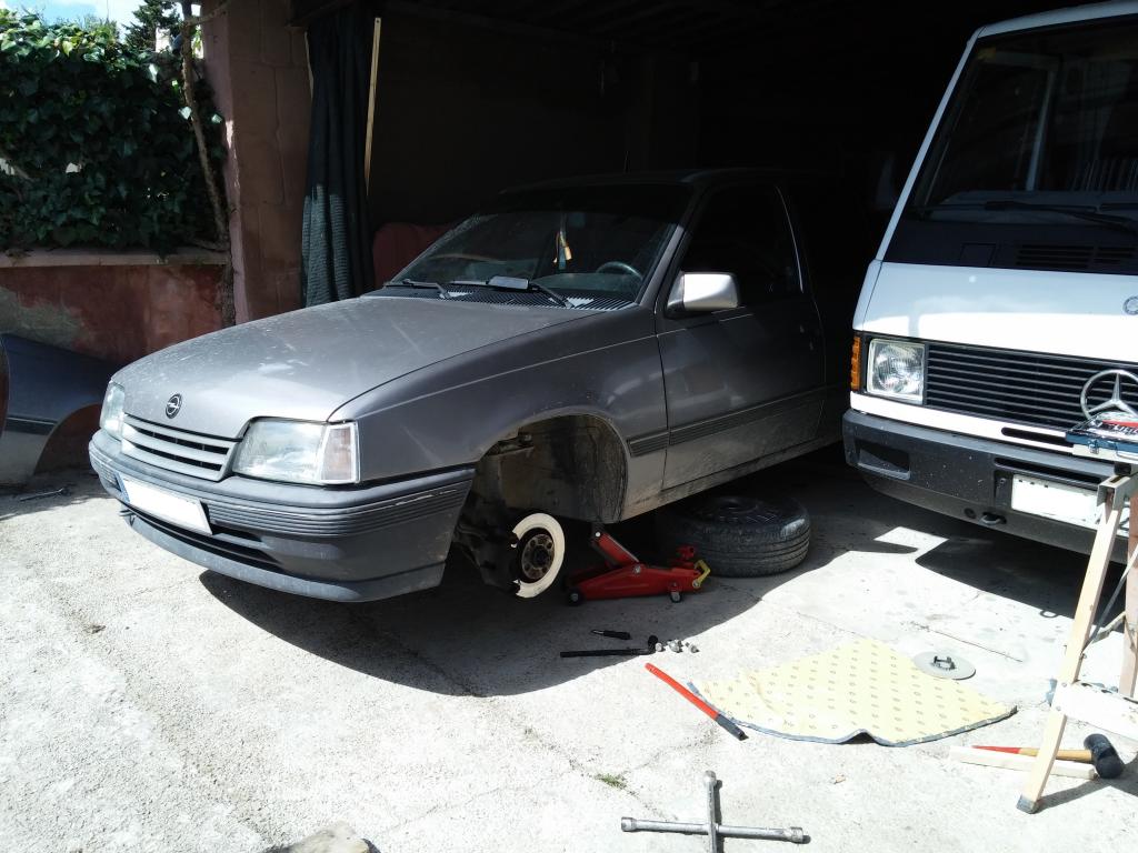

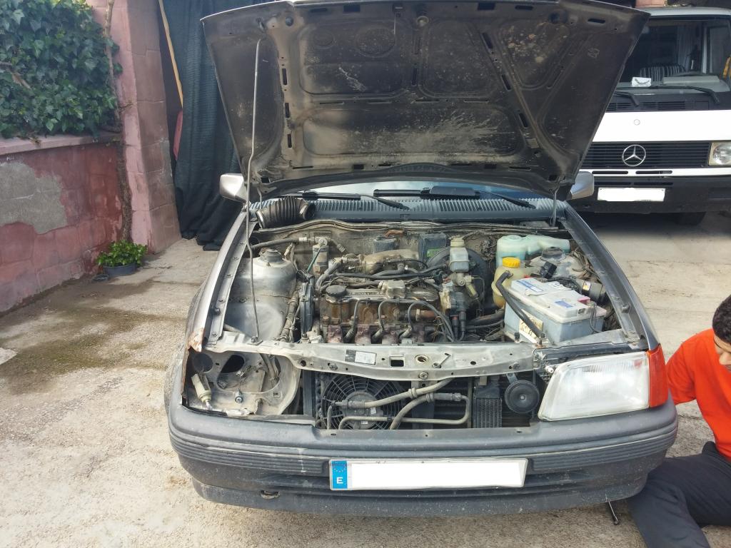

    Y lo más reciente, ayer se le hizo todo el mantenimiento que tenía atrasado desde hace años... que yo tenga constancia ni un cambio de aceite desde que lo tenemos...
    Así que aprovechando que mi madre esta de vacaciones y se ha ido a la playa, tocó cambio de aceite y filtro, filtro del aire, filtro de gasolina, manguitos de bomba a grupo presión, de grupo presión a filtro y de filtro a motor, también cambio de termostato (estaba abierto y no cogía temperatura y el refrigerante) y ya de paso cambié los altavoces delanteros que no funcionaban por unos de norauto que tenían de oportunidad a 3 eurillos jeje:
    Arsenal en conjunto y del termostato que a pesar de ser Valeo, lo que es el termostato es marca VERNET (la que llevamos de origen): Clic en la imagen para ver su versión completa.

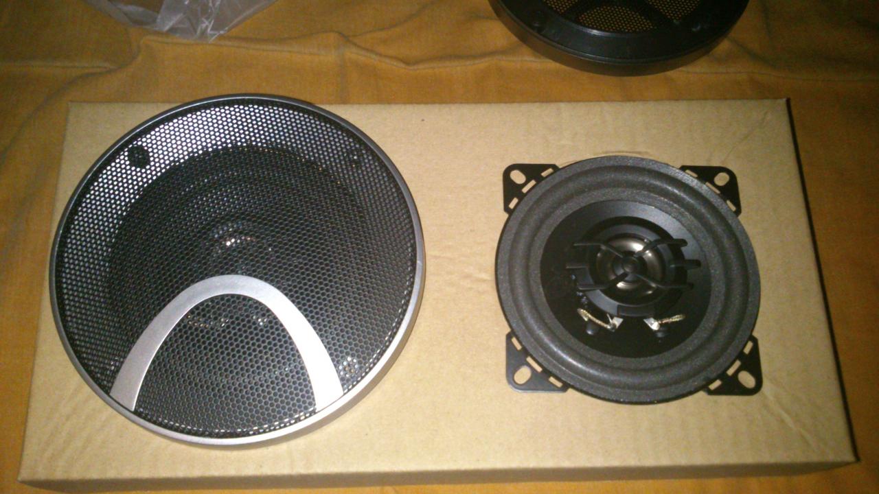

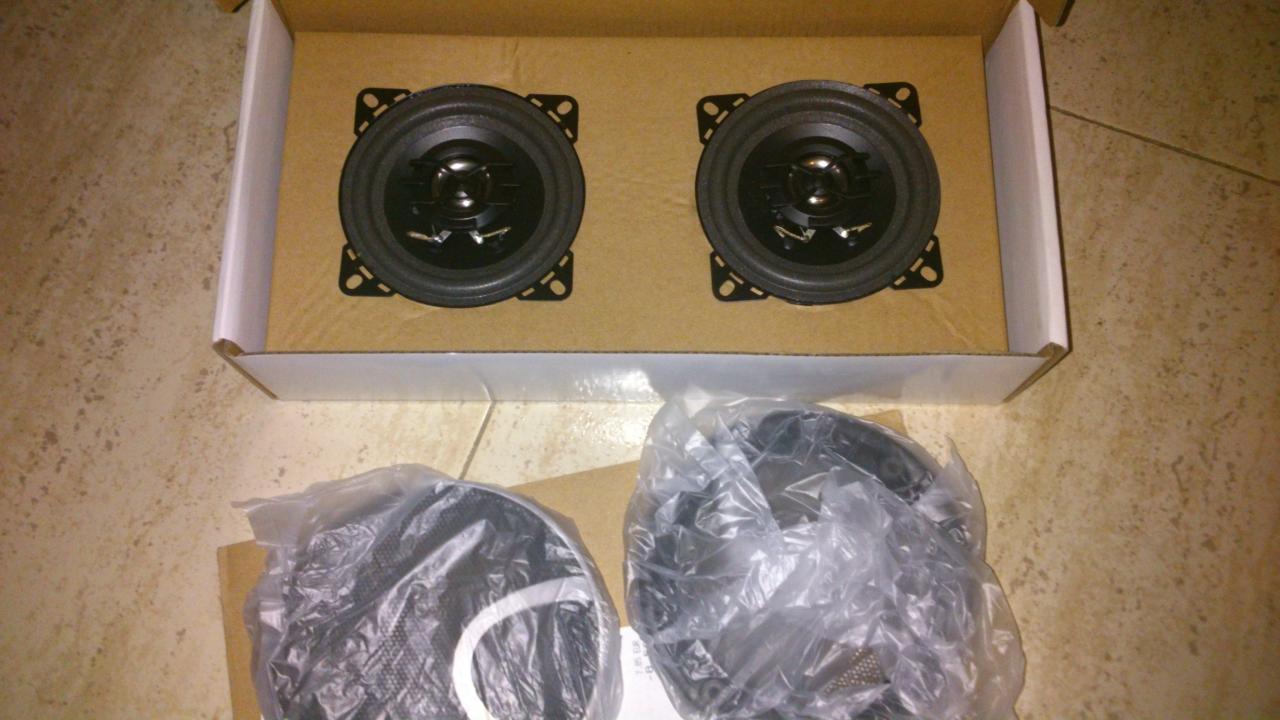

    Altavoces de ahora (no hice foto puestos pero os podéis hacer una idea; me costó bastante rato sacarlos y meterlos por el agujero superior pero con paciencia salen y entran jeje): Clic en la imagen para ver su versión completa.
Nombre: DSC_0755.jpg
Visitas: 1397
Tamaño: 122.2 KB
ID: 36571Clic en la imagen para ver su versión completa.
Nombre: DSC_0765.jpg
Visitas: 1319
Tamaño: 102.4 KB

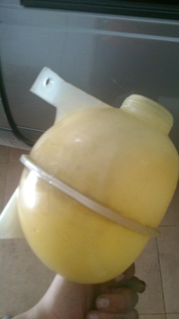

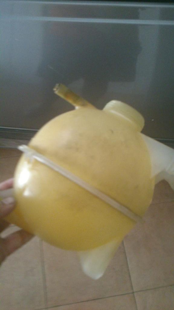

    Y ya que toco cambiar termostato y cambiar el refrigerante tocó limpiar el vaso de expansión:
Nombre: DSC_0899.jpg
Visitas: 1234
Tamaño: 65.4 KB
ID: 36580Clic en la imagen para ver su versión completa.
Nombre: DSC_0900.jpg
Visitas: 1378
Tamaño: 39.7 KB
ID: 36583Clic en la imagen para ver su versión completa.
Nombre: DSC_0902.jpg
Visitas: 1361
Tamaño: 64.5 KB
    Tras un rato dándole con sal gorda y repetir varias varias veces y tener hoy agujetas de tanto menearlo: Clic en la imagen para ver su versión completa.

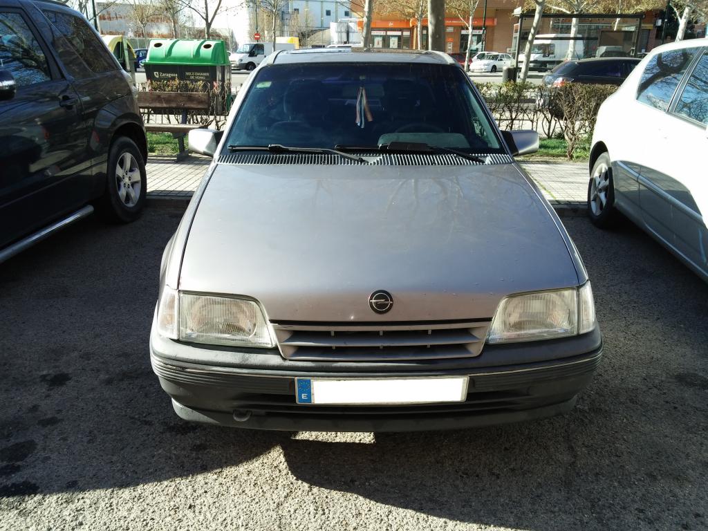

    Muy bonito estas dejando a ese beauty!! Buen coche cuidalo y disfrutalo!

    Por cierto he ido a poner la calefacción un rato por ponerle en funcionamiento y no me acordaba de que tengo el ventilador cascado, sólo me funciona la segunda velocidad, Pero ahora es curioso, lo tengo que poner al 2 y prestar el botón hacia adentro, eso es que se me ha cascado el botón no??
    A ver si me pongo a la búsqueda de la resistencia para el ventilador (supongo que es eso lo que está cascado ya que la velocidad 1 y 3 no funcionan) y ahora tendré que buscar el interruptor supongo... Porque creo que es eso ya que lo tengo que mantener pulsado hacia adentrl para que funcione, y eso que no es pulsado ni nada jaja
    Un saludo!
    A ver si te ponen en busca y captura, jajajjj.
    Y sí, esa ruletilla de mando del ventilador está cascada, a por una "nueva-desguace" (quizás nueva no valga mucho), la resistencia y un ventilador (se saca fácil).
