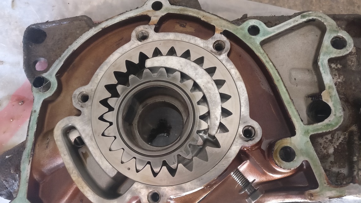

    Bloque HG3, los cilindros tienen buen rallado, pero los pistones 2 y 3 como dije antes no sellan tan bien como los 1 y 4.
    La bomba de aceite parece en buen estado, pero el cárter tiene una grietaza de las buenas, tendré que llevarlo a soldar con aluminio.
