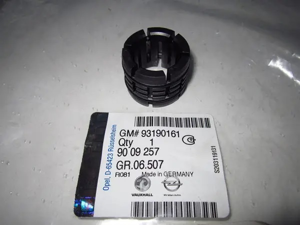

El kit que venden en recambios para reparar la cremallera estaba sin stock en las web de recambios tipicas y en la opel no logré encontrar la referencia en el EPC ya que no aparece listada como tal, aunque a posteriori, buscando por ahi encontré fotos de un casquillo aparentemente original con referencia GM:
-el kit de marca blanca que estaba sin stock en casi todos sitios: https://www.autodoc.es/repuestos/oem/93190161

-el casquillo supuestamente original que encontré navegando por ahí, pese a que no figura en el EPC, pero en la tarifa si que sale con precio:
