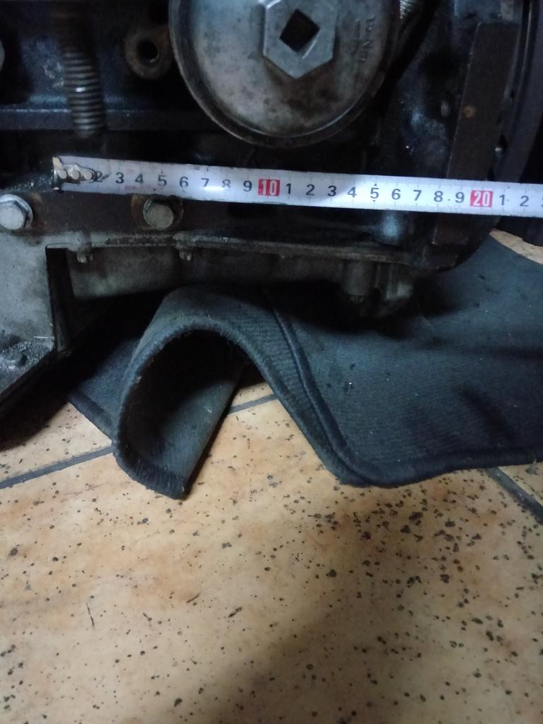

    En este caso, de origen es un 2.0 con lo cual, la caja debería de encajar. El problema lo tenemos con lo siguiente, os paso una imágenes:
Nombre: IMG20240601171229[1].jpg
Visitas: 935
Tamaño: 80.9 KB
    En esta foto se ve la distancia desde el esparrago del soporte hasta la caja de cambios.
Nombre: IMG20240601171338[1].jpg
Visitas: 918
Tamaño: 79.0 KB
    En esta segunda, una foto del motor V6, desde donde iría el soporte del motor hasta el bloque motor.
    No tenemos todavía los soportes del V6, con lo cual no podemos realizar una prueba en el coche.
