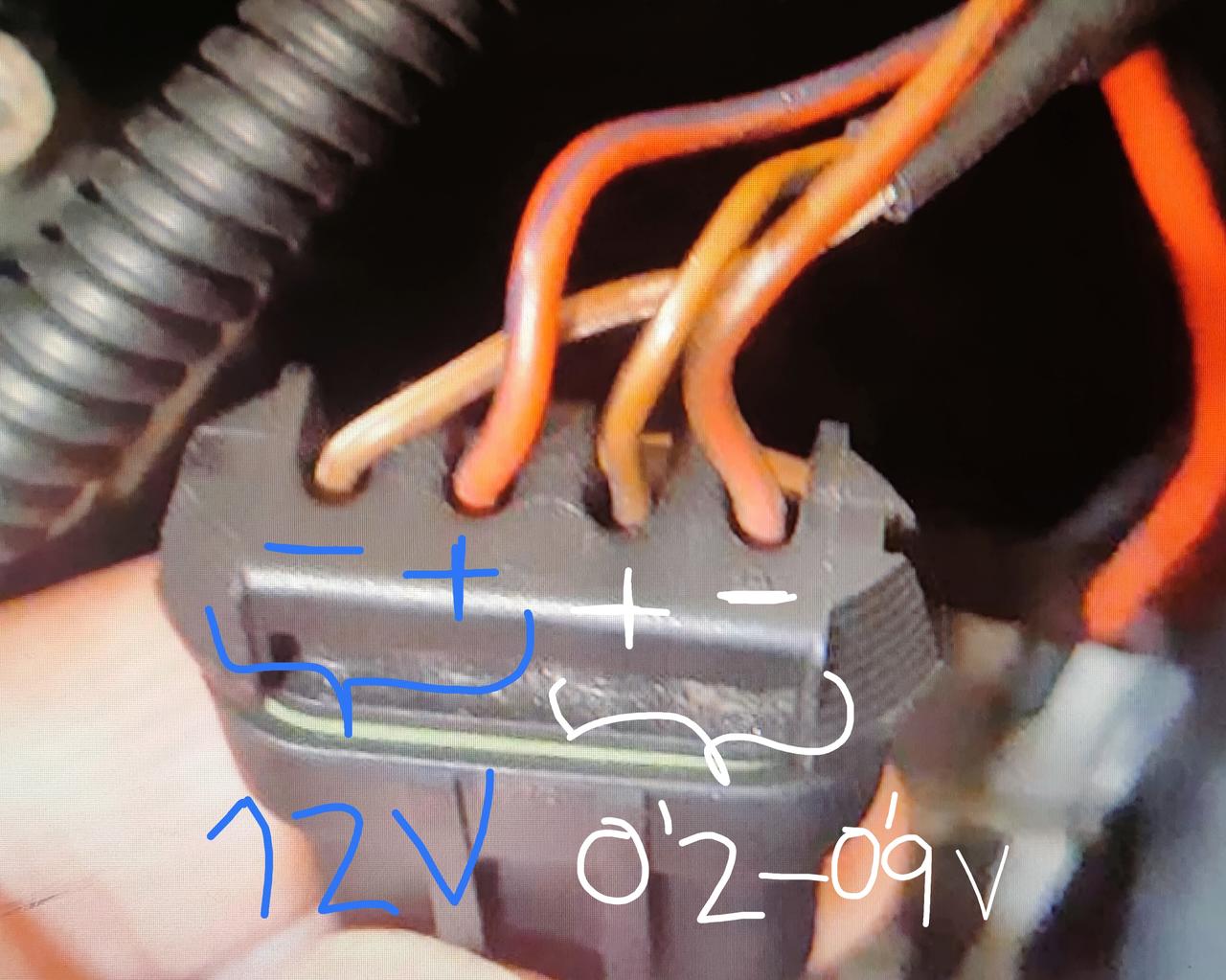

    Yo haria las comprobaciones que se hacen en el último video que te he mandado
Nombre: IMG_20230711_160846 sonda.jpg
Visitas: 944
Tamaño: 133.7 KB
    23 May, 20
    71
    Cita Iniciado por carlos ortigosa Ver mensaje
Visitas: 944
Tamaño: 133.7 KB
    Muchas gracias Carlos por tus aportaciones, me sirven de mucha ayuda y lo he podido comprobar todo.
    Pero tengo un problema o una cosa rara:
    Los cables donde me indicas en azul efectivamente llegan 12 v pero con la sonda desconectada, si conecto la sonda desaparecen los 12 v. pasa lo mismo con las dos sondas que tengo y una de ellas es nueva. Y no es que caiga algún voltio por la resistencia, si no que se queda a cero.
    He revisado el cableado y no veo nada raro.
