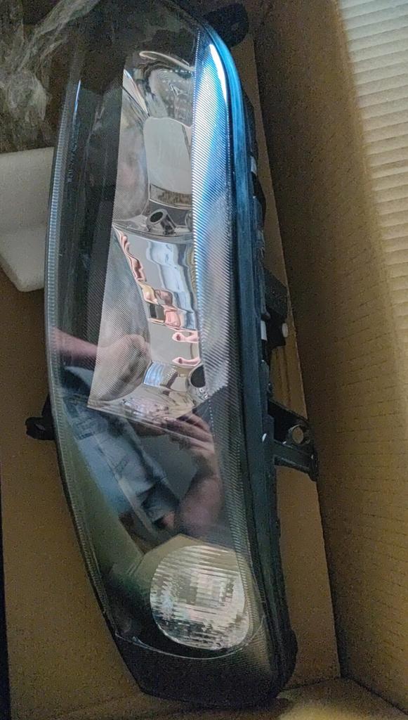

    Bueno,van llegando cositas.
    Me han llegado los faros,juntas de Carter para cuando haga contrarotantes y juntas para el bertone.
    Los faritos los pondré este finde,los rotantes aún tardaré,los quería hacer mañana pero el amigo que presta elevador está malo.Clic en la imagen para ver su versión completa.

    Bueno, ayer tocó cambio de faritos, ha rejuvenecido el frente.
    Conversión sencilla.
    Cambiar conector de faro por los del fase 2,son 4 cables y coinciden colores, doblar la patilla que sujeta el intermitente a la aleta que los fase dos no llevan (no tire foto) y poco más, facilito.
    Le puse un kit led no muy potente, poco mas que lo "legal" que permite la norma.
