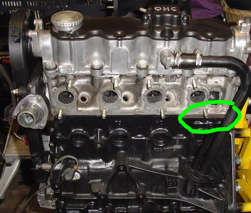

    Las centralitas FH generalmente van asociadas a 20SEH de primera fase, sea Ascona o Kadett. No obstante, mira el troquelado del motor, justo aquí:
Nombre: Captura.JPG
Visitas: 451
Tamaño: 61.6 KB
