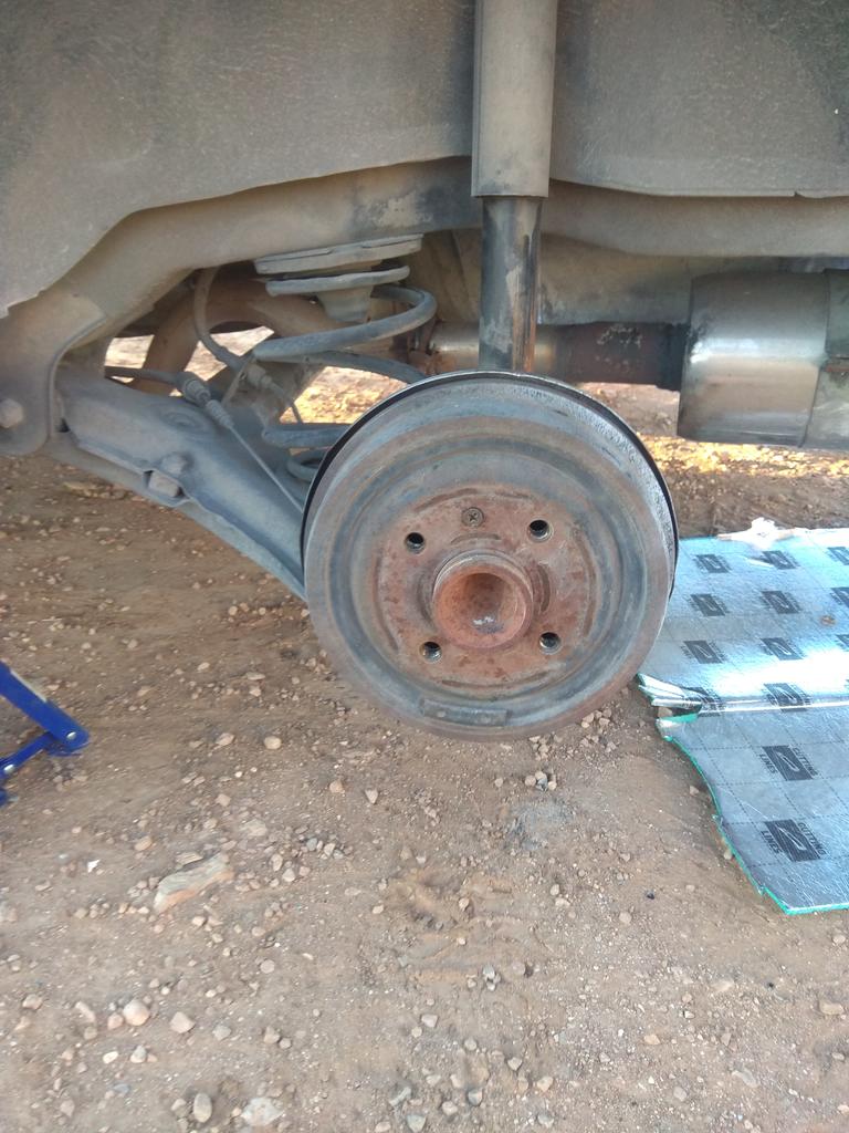

    Procedemos a quitar la rueda, esto lo hacemos con la ayuda de una pistola de impacto y una llave de 17 mm.
    Una vez tengamos la rueda fuera, tenemos acceso a los frenos de tambor y el puente trasero, procedo a quitar el latiguillo metálico.
    Para ello empleo una llave de racor de 10 mm y un recipiente para recoger el líquido que salga.
    Primero lo quito del tambor y luego del latiguillo flexible de freno.

    Ahora procedo a desmontar el tambor, para ello quito el tornillo que sirve de centrado para los tornillos de la rueda.
    Con ayuda de una maza golpeo por el lateral del tambor hacia fuera.

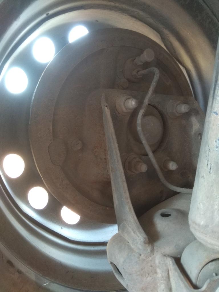

    Una vez extraído el tambor, me dispongo a quitar el cable del freno de mano, con ayuda de unos alicates universales lo quito.
    Una vez realizado esto, con la carraca y un vaso de 15 mm, quito las cuatro tuercas que sujetan el buje al puente trasero.
Nombre: 2.jpg
Visitas: 529
Tamaño: 66.4 KB

    Es una conversión que no creo que lleve a cabo. Pero da gusto ver cómo te explicas.
    Seguro que a alguien le es muy útil.
    Enviado desde mi Astra Gsi mediante C20Ne
    3,242
    Entiendo que se trata de un astra??
    Ya que esta mejora plug and play solo puede hacerse en los puentes traseros con esa distribución de tornillos de buje.
    En corsa y kadett NO se puede, tan fácil, porque no coinciden los teinillos de los bujes de tambos con los de disco.
    3,242
    Y otro tema, ya que estas con el eje trasero, el del gsi de de discos trae la barra de torsión extra que el 1.4 no trae

    Gracias por la info, no me había fijado hasta ahora, luego le echo una visual a ver si por un casual lleva alojamiento o no el mio, si no me pondré en contacto con el vendedor y pido el puente.
    9,383
    Solo en caso de que el donante haya sido un gsi 2.0 16v, si fue otro gsi, no. Lo que si puede ser, es que el 1.4 lleve la barra interior de 16mm, mientras que los gsi llevan 18, aunque al ser GT, quizás también lleve 18 de origen
