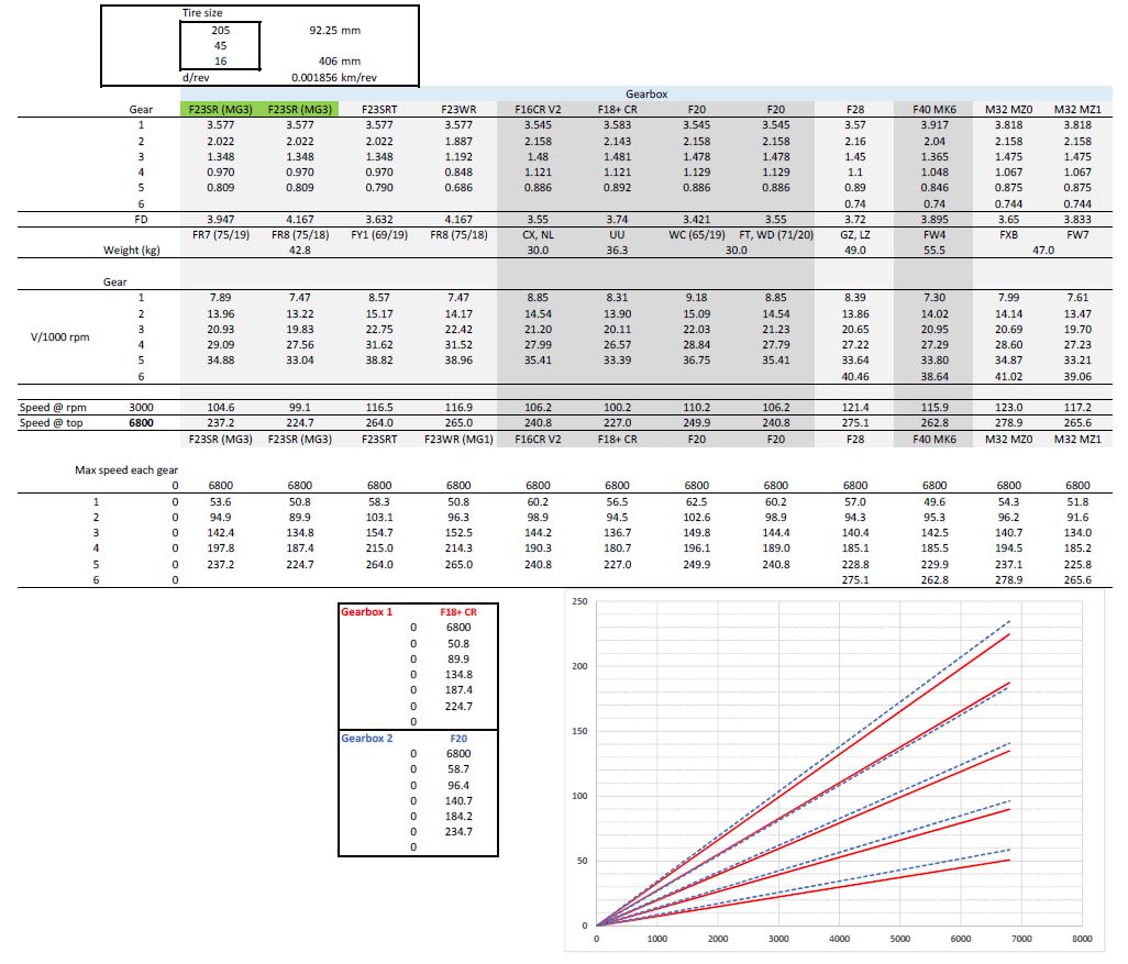

    Como tengo una F16 en el local para jugar, el día que tenga motor, lo plantearé, por el bien de la ciencia. Si no, pues nada, F23, o la que mejor convenga. Tengo un excel con la info de las cajas recogida, "por lo que pueda pasar", y así también se puede jugar con diferentes combinaciones de marchas y cambio. Si a alguien le interesa se lo paso, sin problema.
