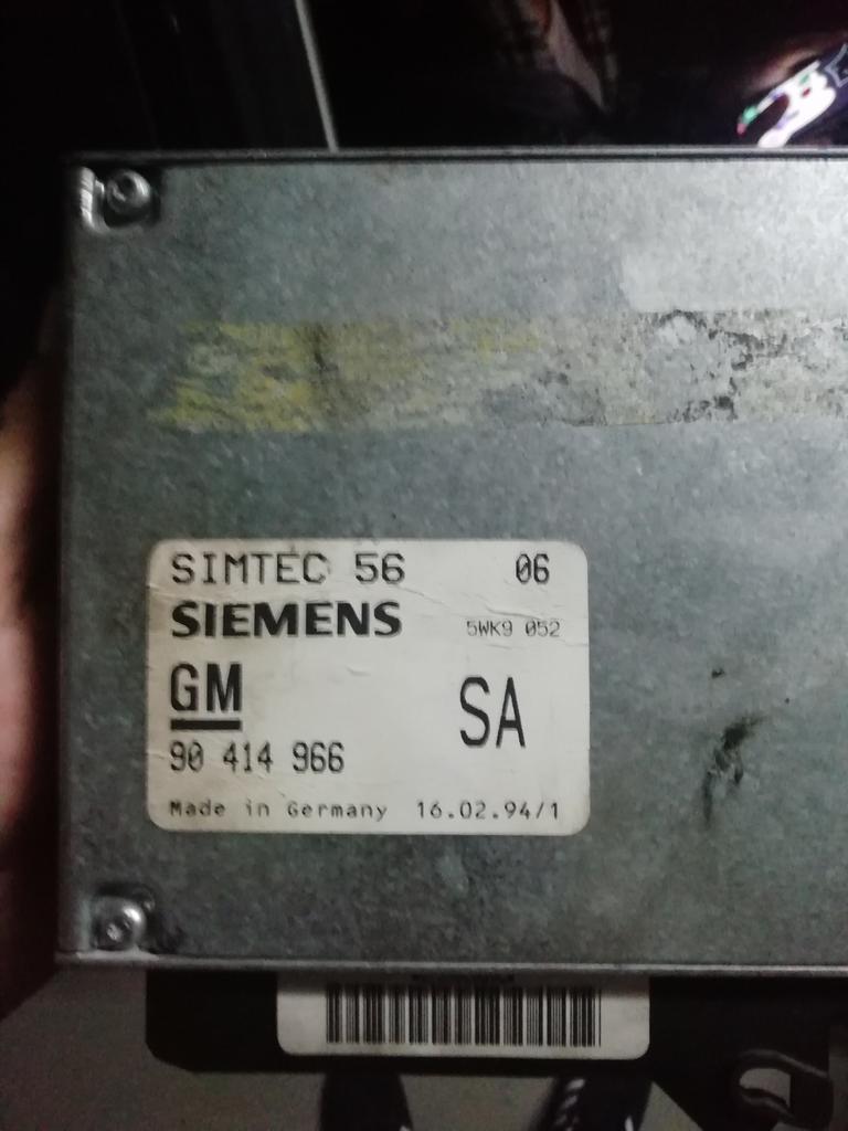

    C18XE en astra F no llevaba inmovilizador. Yo tuve uno y el del 94 seguro que no llevaba. Puentea el relé dejándolo todo conectado, si sigue fallando, era el relé.
    Seguro que no es un Z18XE? entre lo de que te entre en un corsa y lo del inmo, me hace pensar que es un Z18XE de bloque pequeño
    Otra alternativa es sacarle el chip y escribirle los datos de uno sin inmo

    Creo q hay una errata ahí, pusiste dos veces el Z, supongo q te refieres al primero q debiera ser un C18

    No es errata, si es bloque pequeño seguro que es un Z18XE, y si lleva inmovilizador también creo que es un Z18XE...
    Que nos saque de dudas diciendo qué pone el bloque

    No Jaime, el Z18XE de bloque pequeño es completamente diferente a lo que ha puesto él, se distinguen a simple vista en la tapa de balancines, ubicación del filtro de aceite... entre otras cosas. Es un C, sin duda.

    El C18XE lleva inmovilizador . A partir del 91 empezaron a ponerlos. Es bloque grande con soportes de motor artesanales para que entre, bomba dirección y tensor anulados si no no entra. Y por la referencia de mi centralita lleva inmovilizador. El rele de inyección te actua en la inyección y en la bomba no hace que te corte la chispa jejje

    El C18XE en el 91 no se vendía, se introdujo a finales de 1993.
    Respecto al inmobilizador, creo entender en el esquema eléctrico que hay ambos, con y sin. No se qué tal de complicado es conseguir una sin inmobilizador, pero igual con un poco de apaño en el cableado y una unidad sin inmo, lo tienes andando.

    Yo tengo un c18xe de septiembre del 93 y no lleva inmovilizador. Misma centralita que la que sale en la foto, la Siemens simtec.
    Si como te dicen el relé "estequiometrico" o el de inyección esta tostado, pues no andara. Si no me equivoco esta en la caja de fusibles del capo, cerca del limpia

    El otro día mirando justo vi que se estrenó en Septiembre. Tienes uno de los primeros pues! Estuve mirando a ver si encontraba algún catálogo y se ve en la lista de opciones de la época, es probable que fuese un extra.
    Acabo de mirar en el DGT, matriculacion 07/07/1993
    Como es posible, si se estrenó en septiembre?
