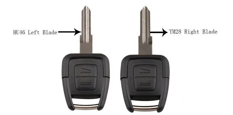

    Entonces está claro que cuando le cambiaron el bombín del arranque le pusieron uno de Astra G y que la llave rectangular de los anuncios quizás solo me valga para la cerradura de abrir el coche que es de Astra F según comentas.
    Bueno mirando un poco más por internet he llegado a la conclusión que de las llaves cuyo espadin son como los nuestros pueden tener llamemoslo como un "rebaje" al lado Izquiero o al lado derecho. Eso es lo que hay que observar al comprar una llave.
Nombre: Tipos Llave.jpg
Visitas: 417
Tamaño: 29.5 KB
    Si la llave que quieres sustituir no coincide su rebaje con el del anuncio, pues no te vadrá. No es le hayan puesto un bombin de arranque de Astra G, sino que puede que lleve el rebaje al lado contrario que la que tienes para abrir las puertas. Puedes observarlo y comentas...
    No se si los numeros de los que hemos hablado antes puedan indicar eso, porque he visto la llave que nos vino cuando pedimos el bombin de arranque del Astra G en la Opel para que fuese con las llaves que ya teníamos con mando y esa llave viene con otra numeración en el espadin serigrafiado. Y me he quedado todo roto... jejeejj
    Pero me quedo con lo curioso de saber que se le puede poner una llave a mi coche como la del Astra G, con mando...
