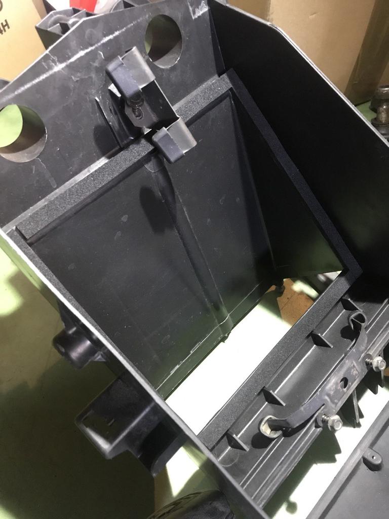

    Hoy ha tocado rematar la faena de la caja de calefaccion o climatica, como prefiráis llamarla, estaba en ello antes de que empezara esto del aislamiento y casualidades de la vida la llevaba en el maletero y ayer por fin tras muchas espumas, grosores distintos y demás fallidos de la forma mas tonta di con la espuma que a mi parecer es la ideal (no se exactamente de donde ha salido pero tenia un trozo en el trastero.
    Lo primero fue desmontarla entera, limpiarla de tierra y demas de 29años de uso:

    Una vez todo desmontado se quita la espuma restante de las compuertas y les di un lijadillo y manilla de pintura.
    Lo primero cambiar la espuma en la que apoya el radiador de la calefaccion y la que sella la caja con el chasis en la parte interior con el vierteaguas:

    Una fotillo de la espuma a utilizar para las chapas que hacen de compuertas interiormente:
Nombre: photo5881784311613600859.jpg
Visitas: 662
Tamaño: 77.7 KB
    a priori parecia que no me iba a llegar pero ha llegado justito... aqui comprobando un poco a ojo (algunas van por las dos caras):

    Así que al lío:

    Se monta todo, se engrasan un poquillo los ejes y finiquitada otra cosa mas limpia y reparada para su montaje:
