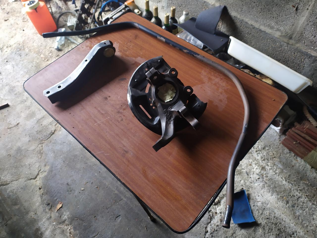

    Hoy, primer dia de trabajo, sacamos una aleta y defensa que tenian un golpe, barra estabilizadora, mangueta y trapecios para lijar y pintar.
    Le pasamos las puas tambienn a los dos pases delanteros para poder echarle antigravilla y por hoy suficiente.

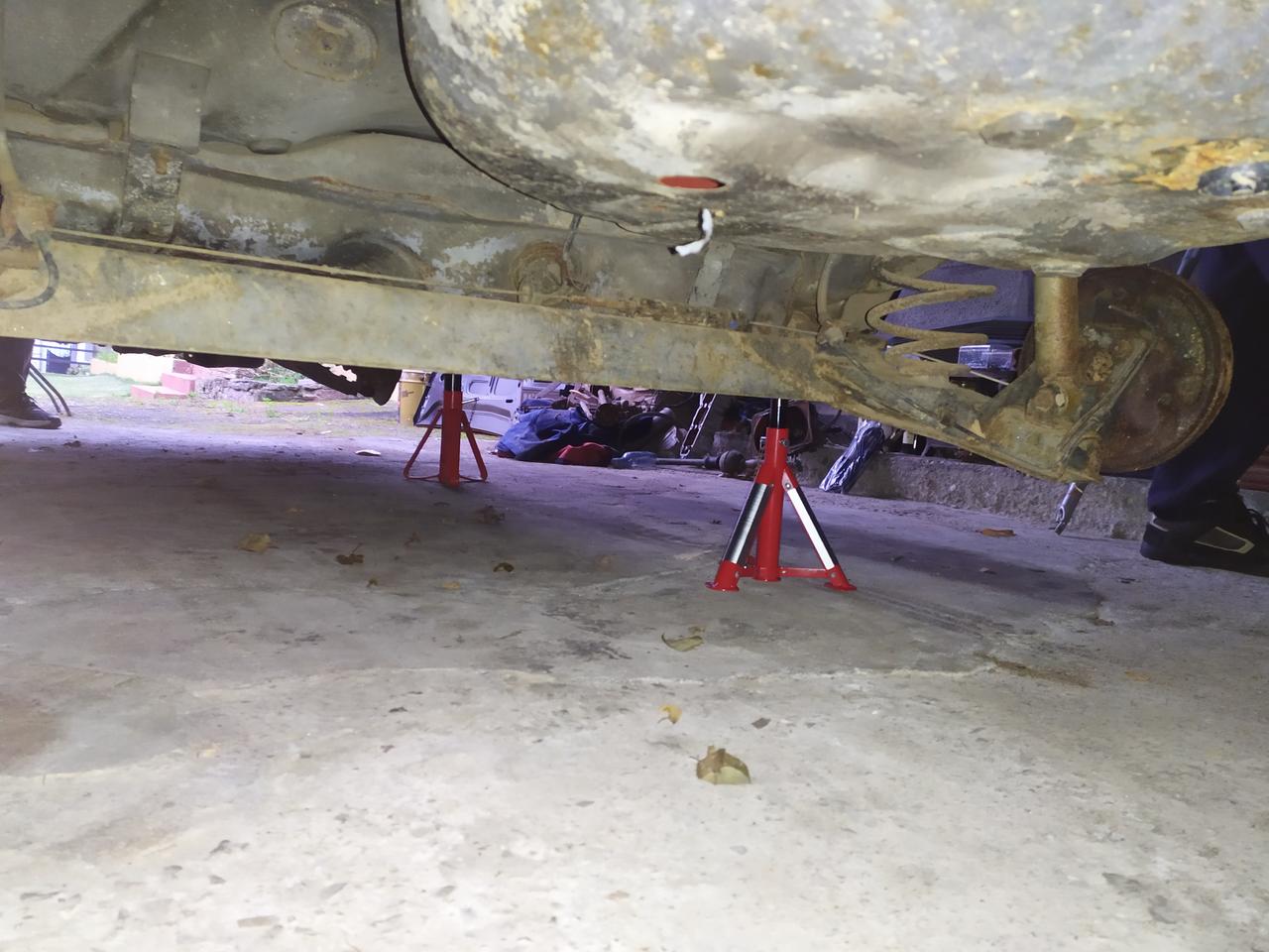

    Aquí unas de los bajos, que aun no vi como están los bajos.

    Sacamos como dije, manguetas, trapecios, estabilizadora y lo que supongo que sera un tirante para su lijado, imprimación y pintado.
