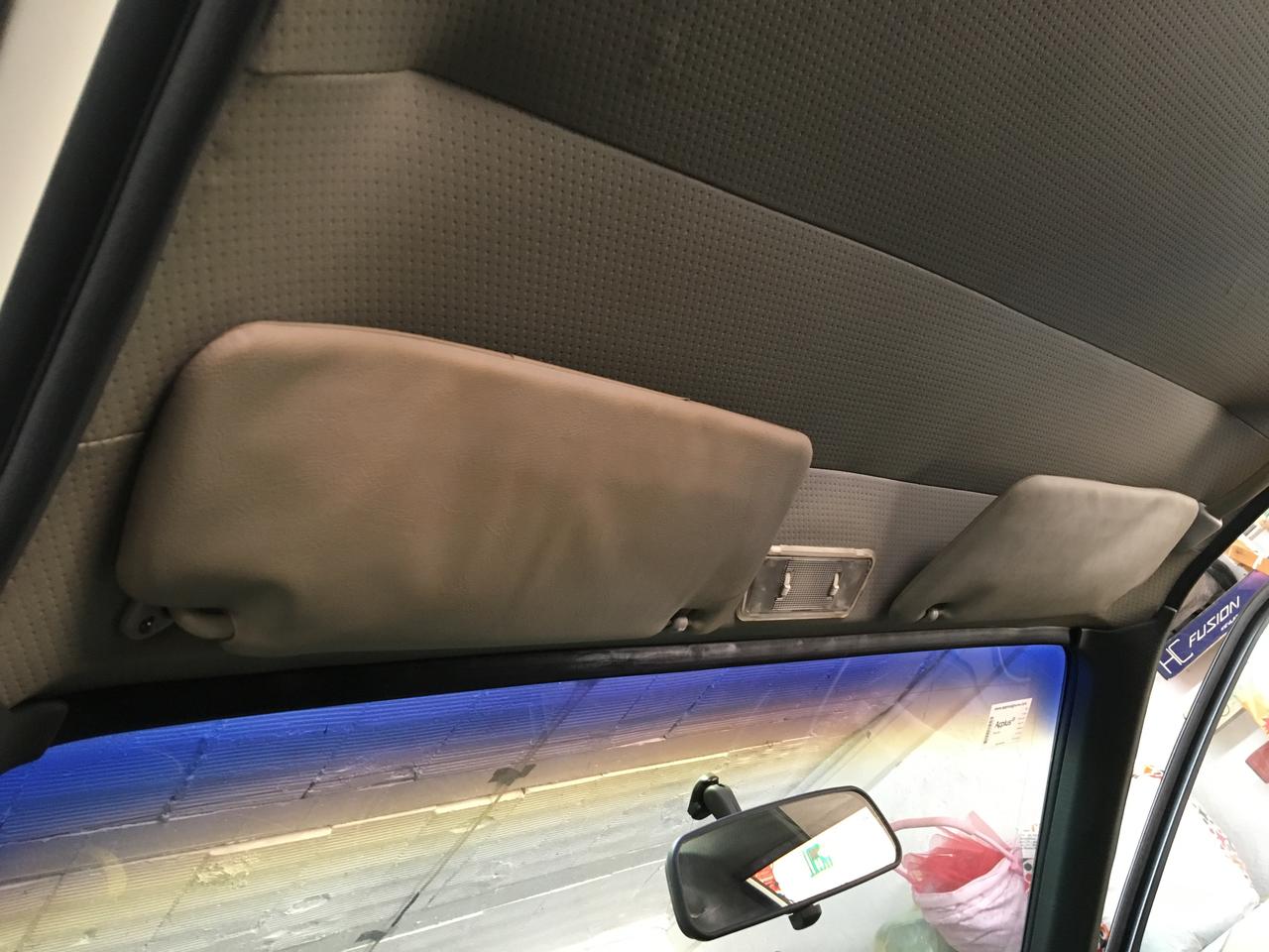

    Con el coche en mi garaje, era el momento de completar el montaje de la carroceria, restaurando y pintando todos los elementos que estuvieran mal:
    Primero se montaron gomas, manetas, cerraduras, de puertas y maletero. Lo que se pudo nuevo, y si no restaurado.
Nombre: IMG_1002.jpg
Visitas: 342
Tamaño: 96.6 KB
ID: 61444 Clic en la imagen para ver su versión completa.
Nombre: IMG_1003.jpg
Visitas: 331
Tamaño: 55.6 KB
ID: 61445 Clic en la imagen para ver su versión completa.
Nombre: IMG_1007.jpg
Visitas: 367
Tamaño: 94.0 KB
    En segundo lugar, monté las molduras de ventana pintadas de nuevo, y los cristales traseros.
Nombre: IMG_1025.jpg
Visitas: 371
Tamaño: 76.4 KB
ID: 61370 Clic en la imagen para ver su versión completa.
Nombre: IMG_1024.jpg
Visitas: 369
Tamaño: 83.7 KB
ID: 61371 Clic en la imagen para ver su versión completa.
Nombre: IMG_1028.jpg
Visitas: 373
Tamaño: 83.2 KB
ID: 61372 Clic en la imagen para ver su versión completa.
Nombre: IMG_1023.jpg
Visitas: 355
Tamaño: 87.1 KB
    Tambien las gomas interiores, cubre taloneras y embellecedor del montante B.
Nombre: IMG_1030.jpg
Visitas: 317
Tamaño: 121.4 KB
ID: 61374 Clic en la imagen para ver su versión completa.
Nombre: IMG_1032.jpg
Visitas: 360
Tamaño: 73.8 KB

    Para terminar con el interior se limpió el techo con vapor y instalé un extintor por si las moscas...
Nombre: IMG_1314.jpg
Visitas: 350
Tamaño: 137.0 KB
ID: 61428 Clic en la imagen para ver su versión completa.
Nombre: IMG_1317.jpg
Visitas: 359
Tamaño: 132.6 KB
ID: 61429 Clic en la imagen para ver su versión completa.
Nombre: IMG_1325.jpg
Visitas: 370
Tamaño: 127.1 KB
