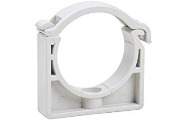

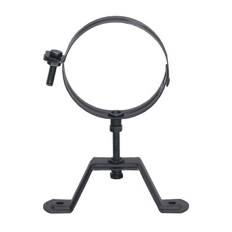

    Para lo de la tapa turbo, quizás podrías fabricar un soporte con una buena abrazadera y una pletina sujeta a ella y con los agujeros para los tornillos de la tapa. La verdad es que solo había leído el principio del post y desde lo que me contaste en el viaje estaba deseando poder tener un rato para leerlo todo y como siempre, impresionante... Con envidia sana hacia ti y sensacion de pena hacia mi bolsillo, cosa que suele ser bastante peligrosa en mi, eso sí no a corto plazo. xD

Nombre: abrazadera-pared-ajustable-pellet-100mm-P-1197693-5075464_1.jpg
Visitas: 844
Tamaño: 16.5 KB
ID: 59433Clic en la imagen para ver su versión completa.
Nombre: 61OnJLTO1nL._SX355_.jpg
Visitas: 802
Tamaño: 5.6 KB
ID: 59434¿Tal vez algo de este estilo?

    En ese tipo de abrazaderas pensé en un primer momento, pero tomando medidas no entran, ninguna de ese estilo.
    El problema que hay es que la top hat de Z cae más atrás y es mucho más alta que la de C (hace una curva más suave) y además esta última es bastante baja y plana. Para colmo, al llevar el adaptador de la mariposa electrónica suma un centímetro extra más de altura.
    Dos de los tornillos de la tapa caen cerca de los tornillos de fijación de la tophat, pero los otros dos caen encima de la tubería justo a la entrada de la tophat. Es por esto que tuve que calentarme la cabeza ya que no concibo un C20LET sin tapa de turbo .
