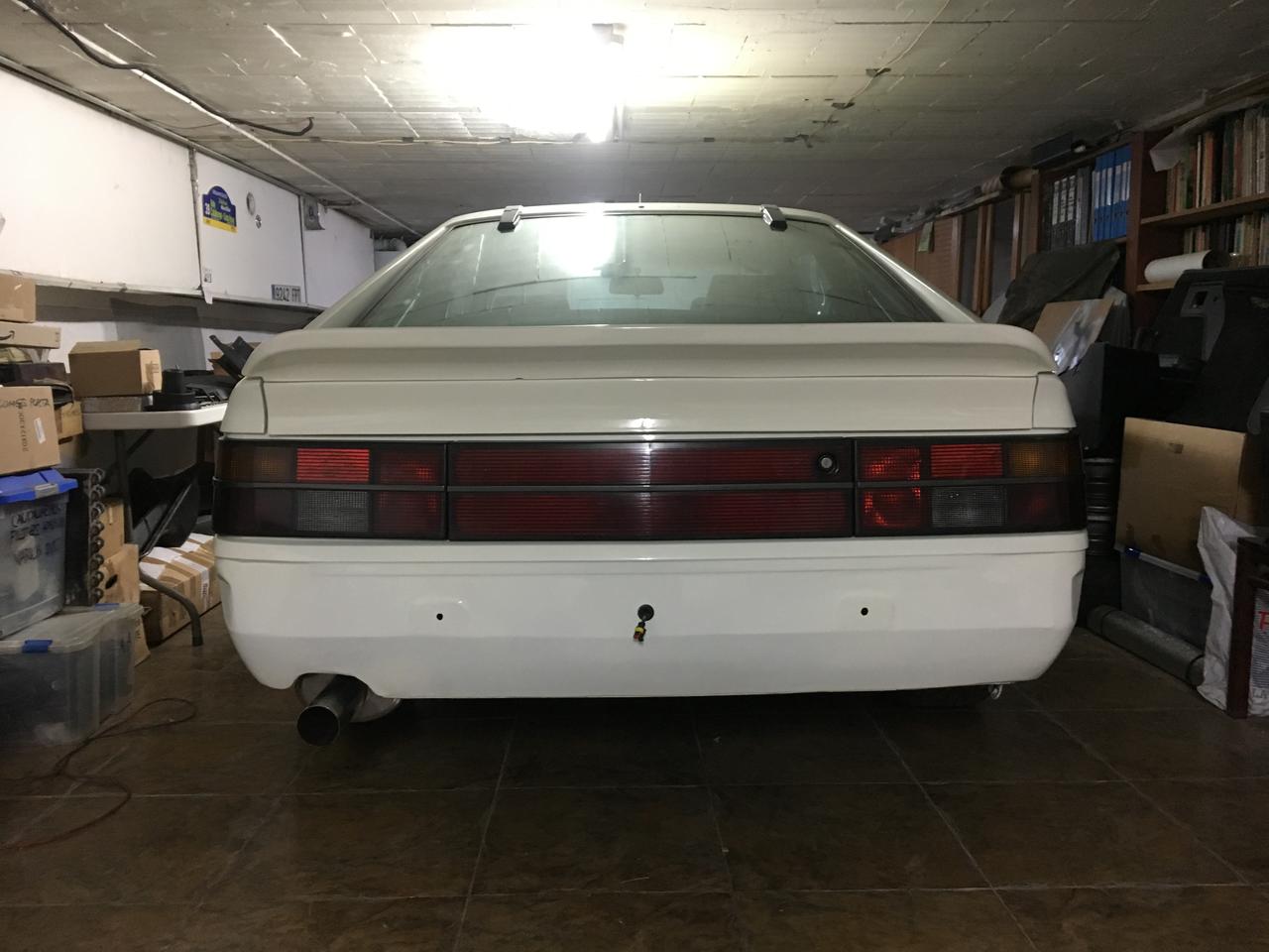

    Y con el coche a medio montar, lo arrancamos y me lo llevé a casa... con dos ******* (ventajas de vivir en un pueblo)

    Con el coche en mi garaje, era el momento de completar el montaje de la carroceria, restaurando y pintando todos los elementos que estuvieran mal:
    Primero se montaron gomas, manetas, cerraduras, de puertas y maletero. Lo que se pudo nuevo, y si no restaurado.

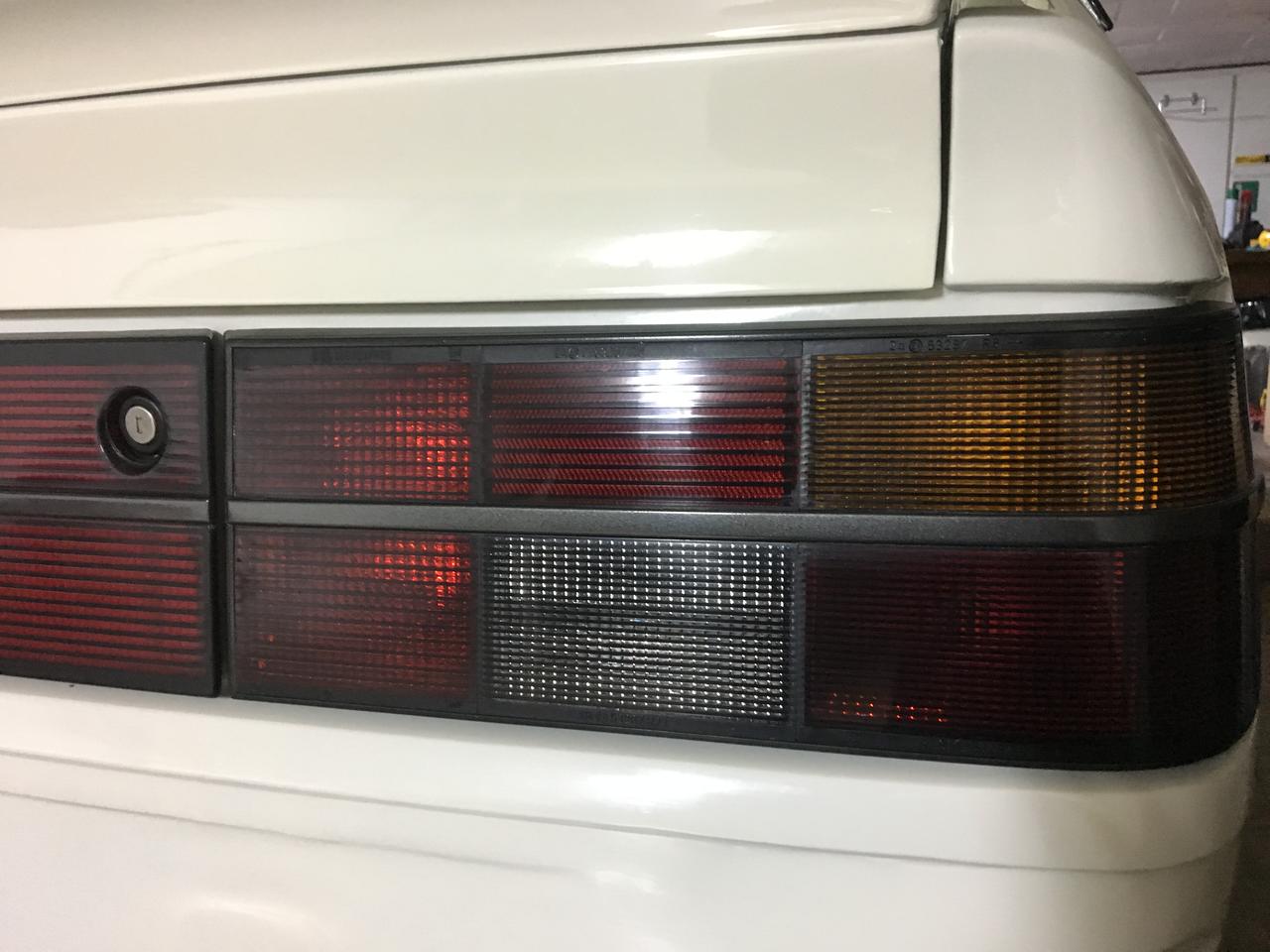

    En segundo lugar, monté las molduras de ventana pintadas de nuevo, y los cristales traseros.

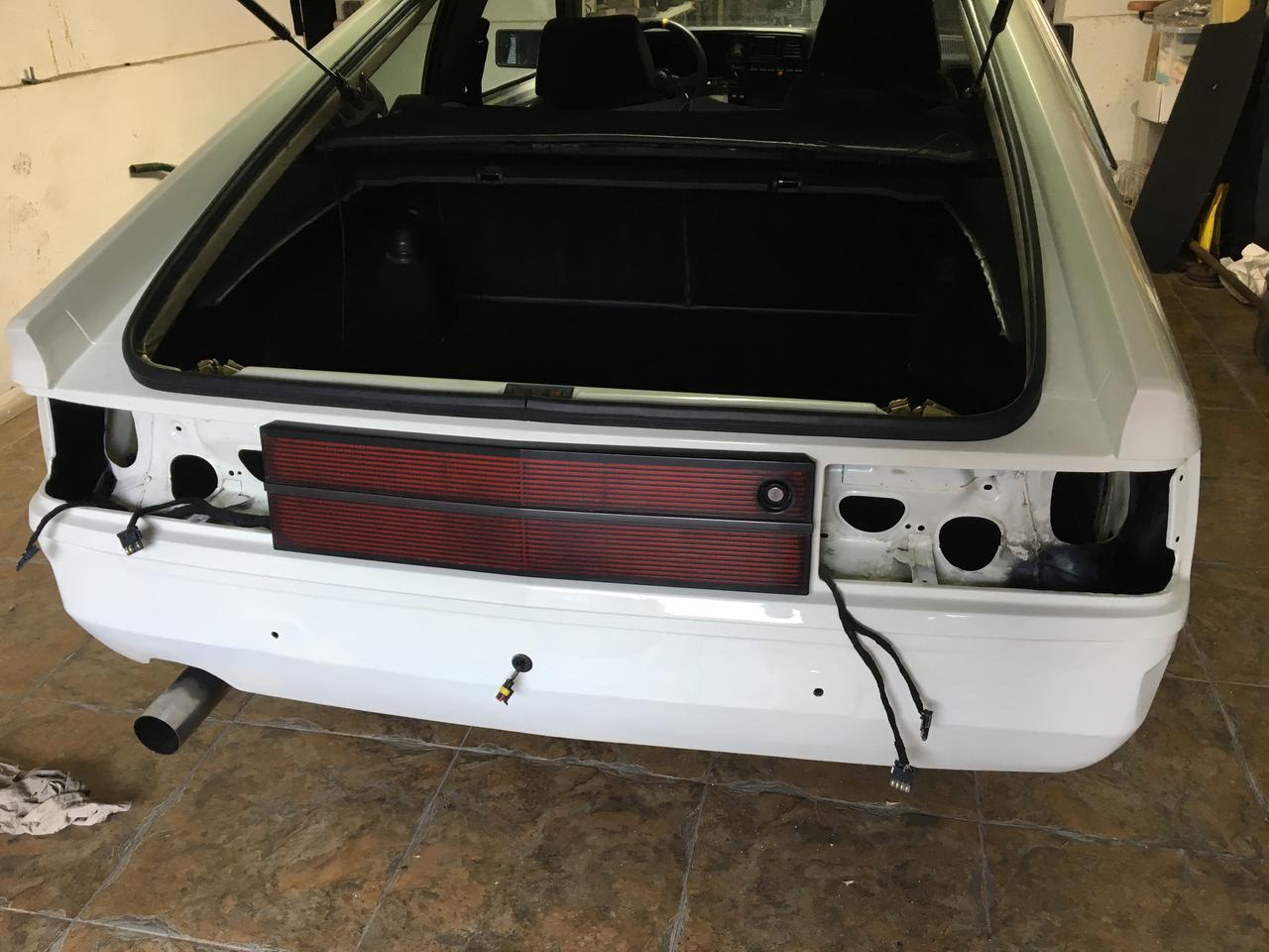

    En el vano motor faltavan las placas identificativas, gomas y topes de capó, y en el frontal se pusieron las gomas para la rejilla y los apoyos del faro nuevos.

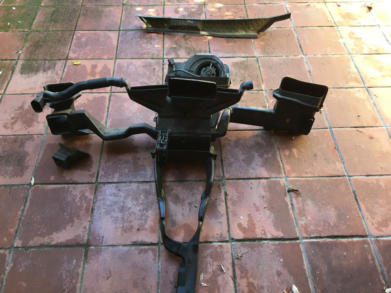

    Luego pasé al interior, donde havia que montar todo el sistema de calefacción y aire frio de un coche donante, porque el mio llevaba aire acondicionado, que es un sistema de tubos completamente distinto, y se sacrificó para ahorrar peso y dejar mas espacio en el vano para los itb's y las trompetas.

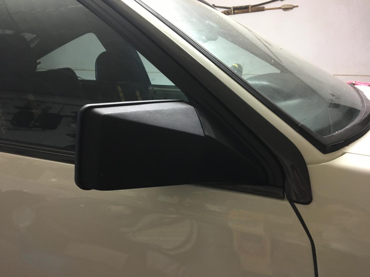

    Asi que me puse a restaurar los retrovisores que tenian algunos roces. Los lijé, enmasille y pinte con spray de pintura texturizada:

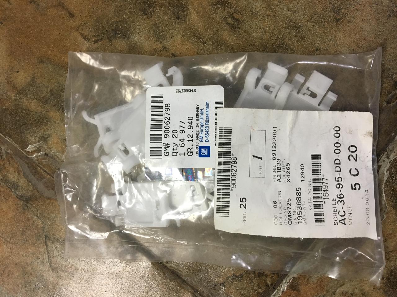

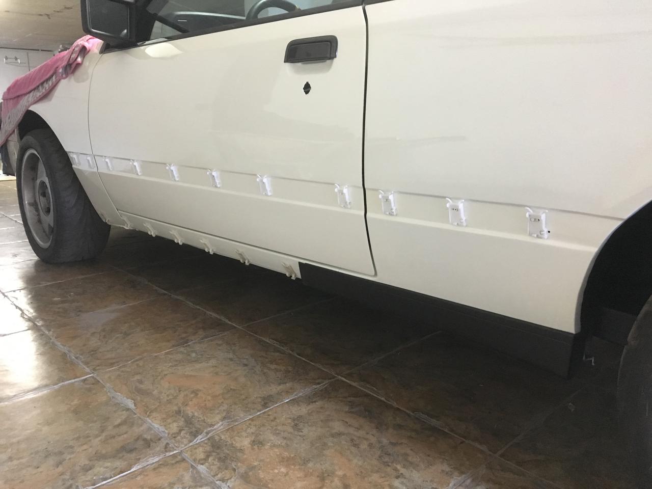

    Turno de las molduras laterales y taloneras. Para ello pude encontrar los clips originales nuevos:

    Ahora era el momento de los piltotos, pimero repinté la moldura central, acondicioné el cableado y monté todo el conjunto:

    Ya va quedando menos...
