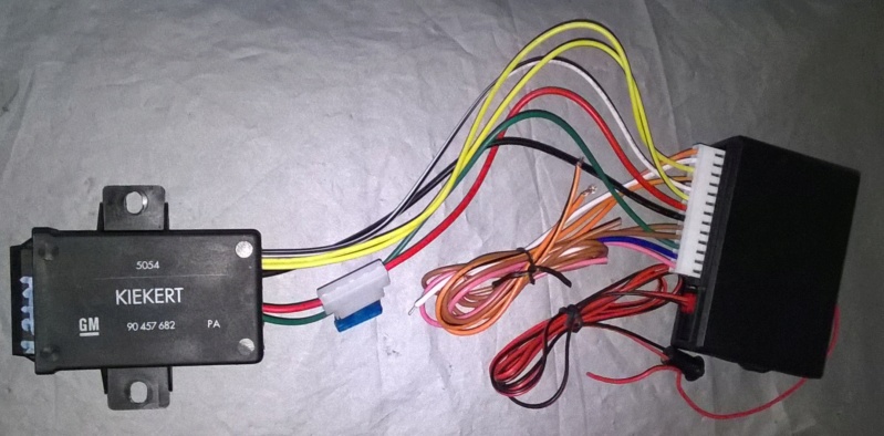

    Ahora estoy liado poniéndole al GT el módulo de cierre con mando. Lo compré en ebay y viene muy completo, pero en vez de dejar hecho un Cristo el mazo de cables del coche, lo he soldado todo directamente al circuito impreso del Kiekert, xddd.
    Va todo bien, hasta he encontrado que, conectando el cable del módulo de cierre (de color verde en la foto) que da señal al elevalunas al pin 5 del Kiekert, ya suben las dos ventanillas al cerrar.
    El problemilla, que siempre tiene que haberlo, es que al pulsar el mando cierran todos los motores, menos el de la puerta del conductor, que ayer me aseguré que lo tenía, e inmediatamente vuelve a abrirse todo otra vez. He probado a bajar el pestillo del seguro de la puerta del conductor a la vez que pulso el mando a distancia y entonces sí se queda todo cerrado. Debe ser que lo que hay en mi puerta es sólo actuador y no motor, aunque en los esquemas eléctricos del Manual de Taller aparece como motor.
    Ahora edito y pongo las fotos del invento.
    Hola manolosabio, echale un ojo a este post, es del foro team calibra, en la 3 página viene lo que te pasa a ti y la solución (espero, jeje)

    Leído, gracias!! mañana probaré
