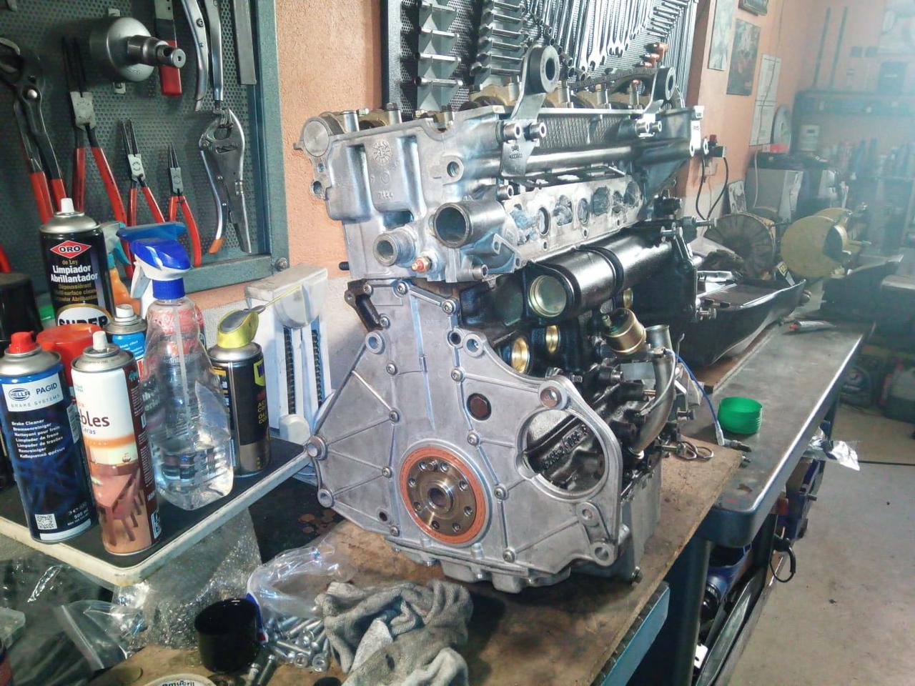

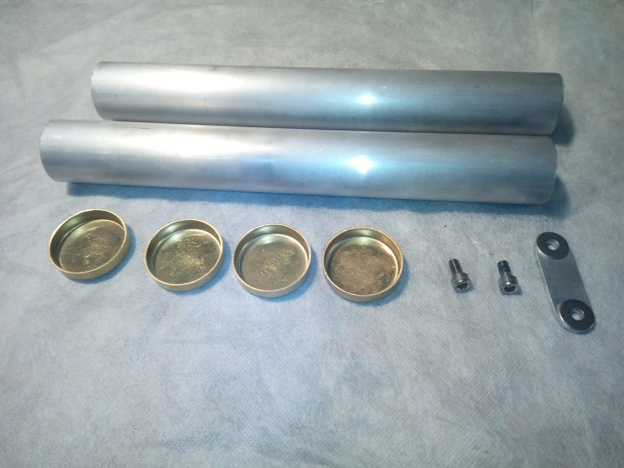

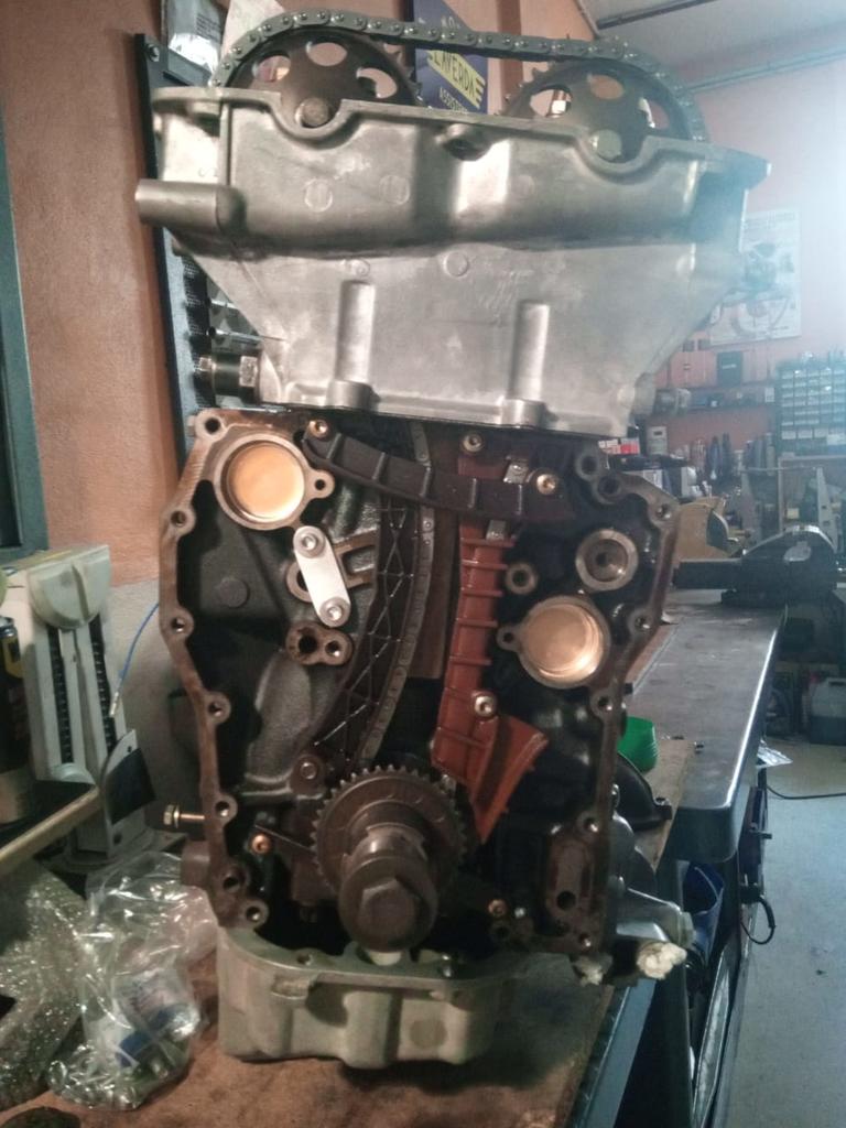

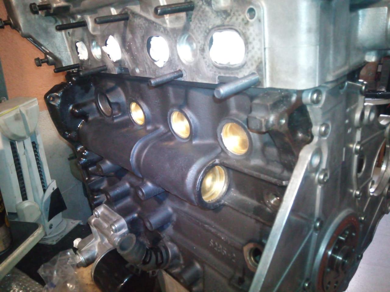

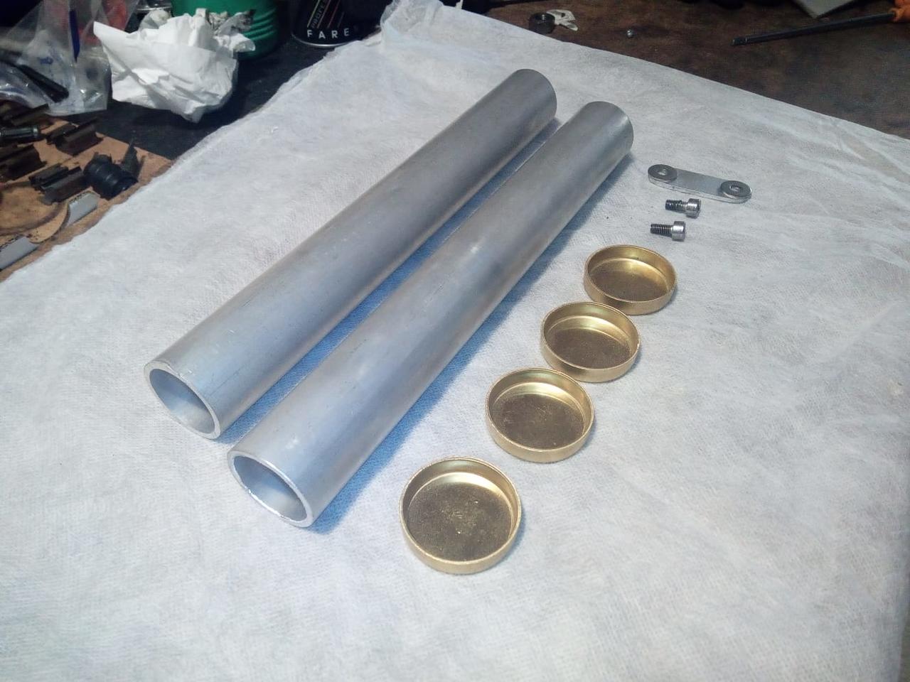

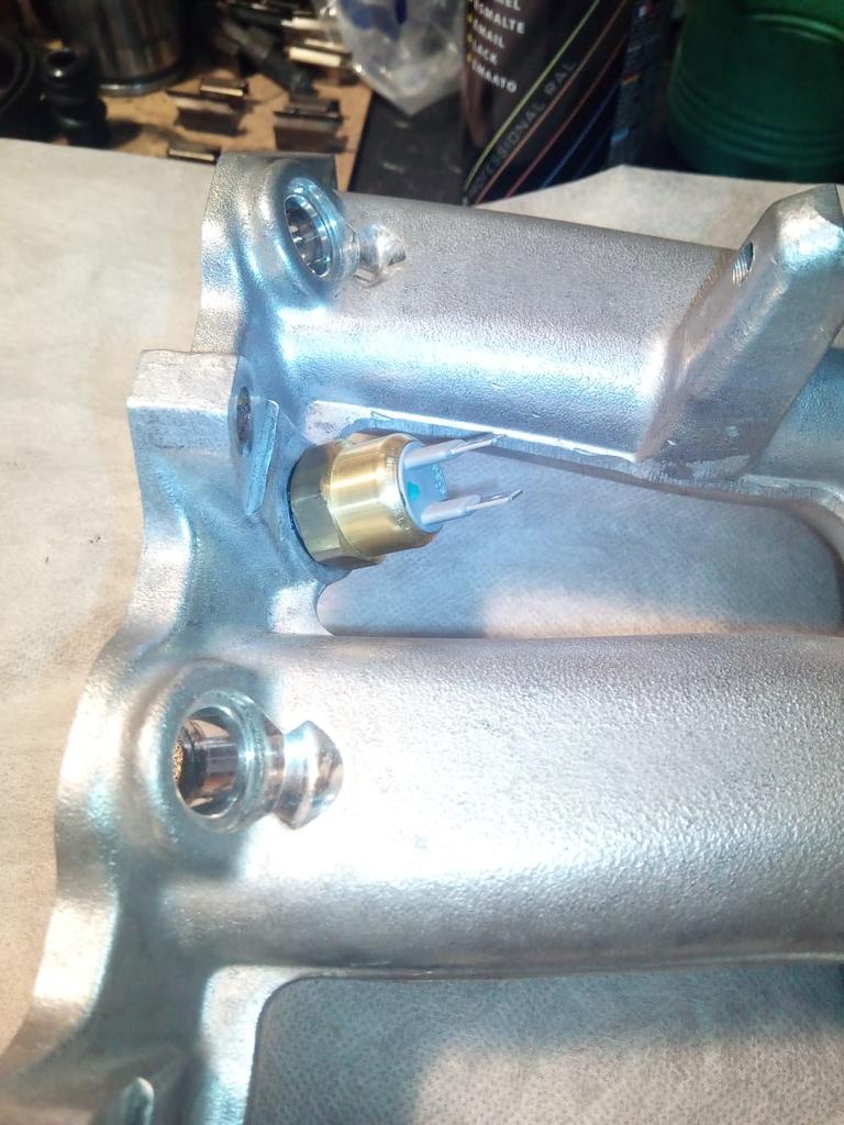

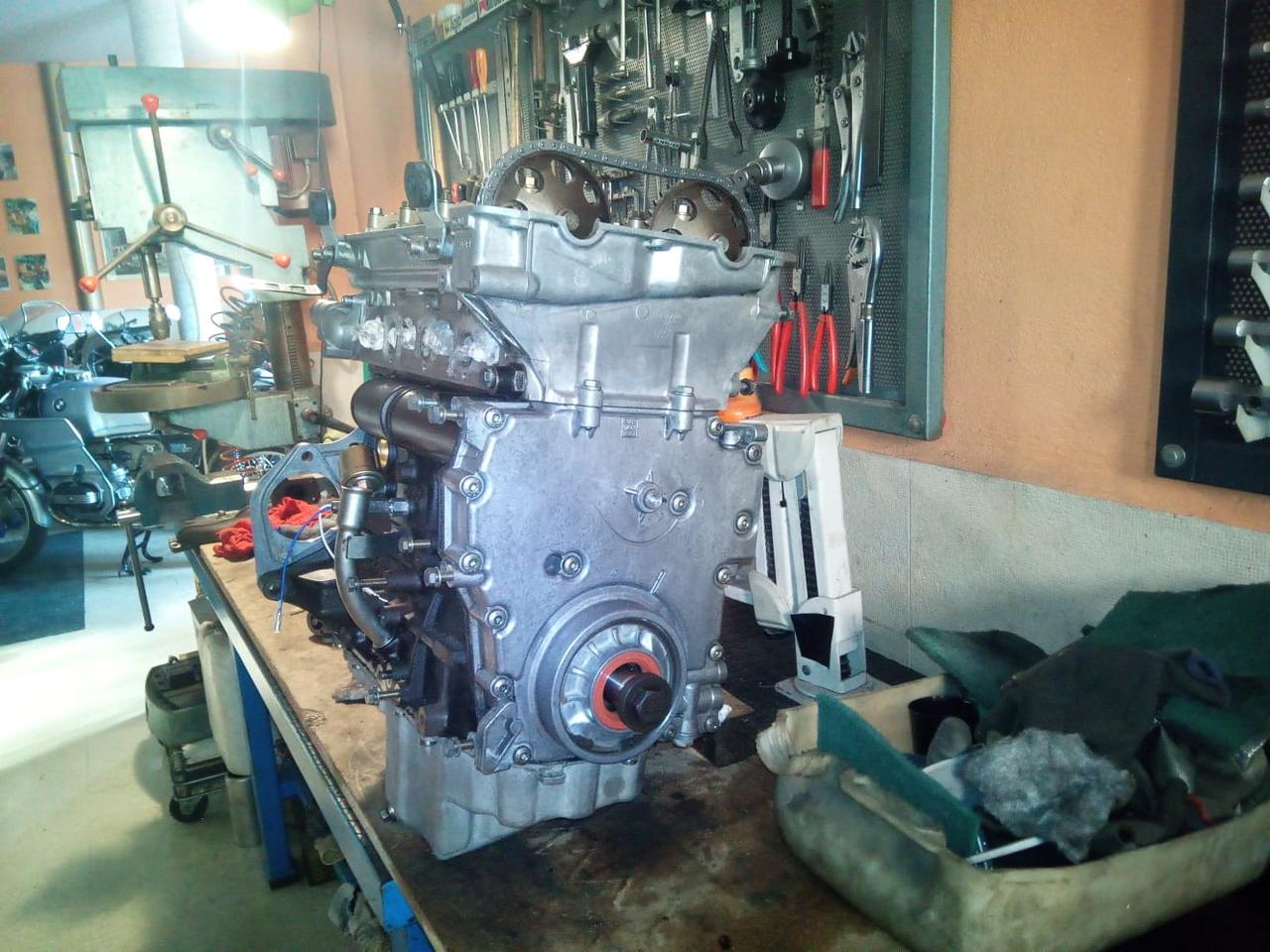

    Bueno,el motor ya está casi para meterlo en el coche,hoy lo he acabado de cerrar.
    Kit de eliminar los arboles contrarrotantes,cadena de distribución montada,mucha limpieza,termocontacto de bmw e21 colocado en el colector de admisión...sensor de opel de temperatura del cuadro puesto,tapones de bloque,esparragos colector escape...y cosas que se me olvidarán
