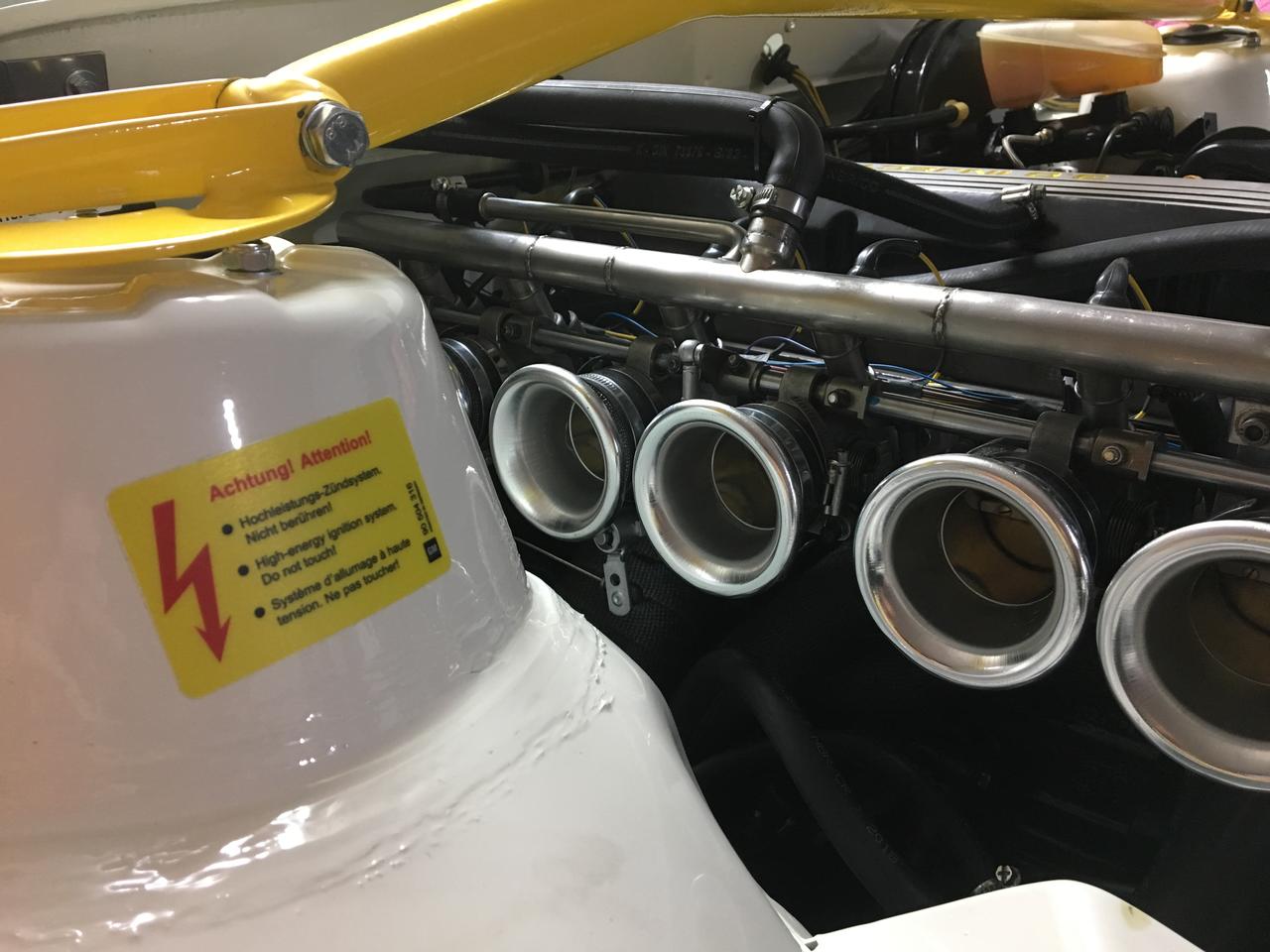

    Finalmente se instaló en la mampara posterior, una valvula de ralentí de Golf Mk2 y el recuperador de aceite de Mocal.
    Para el tema de los filtros de la trompetas, tuve que adaptar 3 filtros de moto de Ramair, porque la trompetas son muy grandes y estan mas separadas que en los tipicos Weber dcoe. Y por ultimo añadí un tubo para conducir el aire frio lo mas lejos posible e intentar que los cilindros 5 y 6 tuviesen aire suficiente.
Nombre: IMG_4616.jpg
Visitas: 461
Tamaño: 144.1 KB
ID: 61351 Clic en la imagen para ver su versión completa.
Nombre: IMG_4625.jpg
Visitas: 444
Tamaño: 95.8 KB
ID: 61352 Clic en la imagen para ver su versión completa.
Nombre: IMG_4636.jpg
Visitas: 481
Tamaño: 144.1 KB

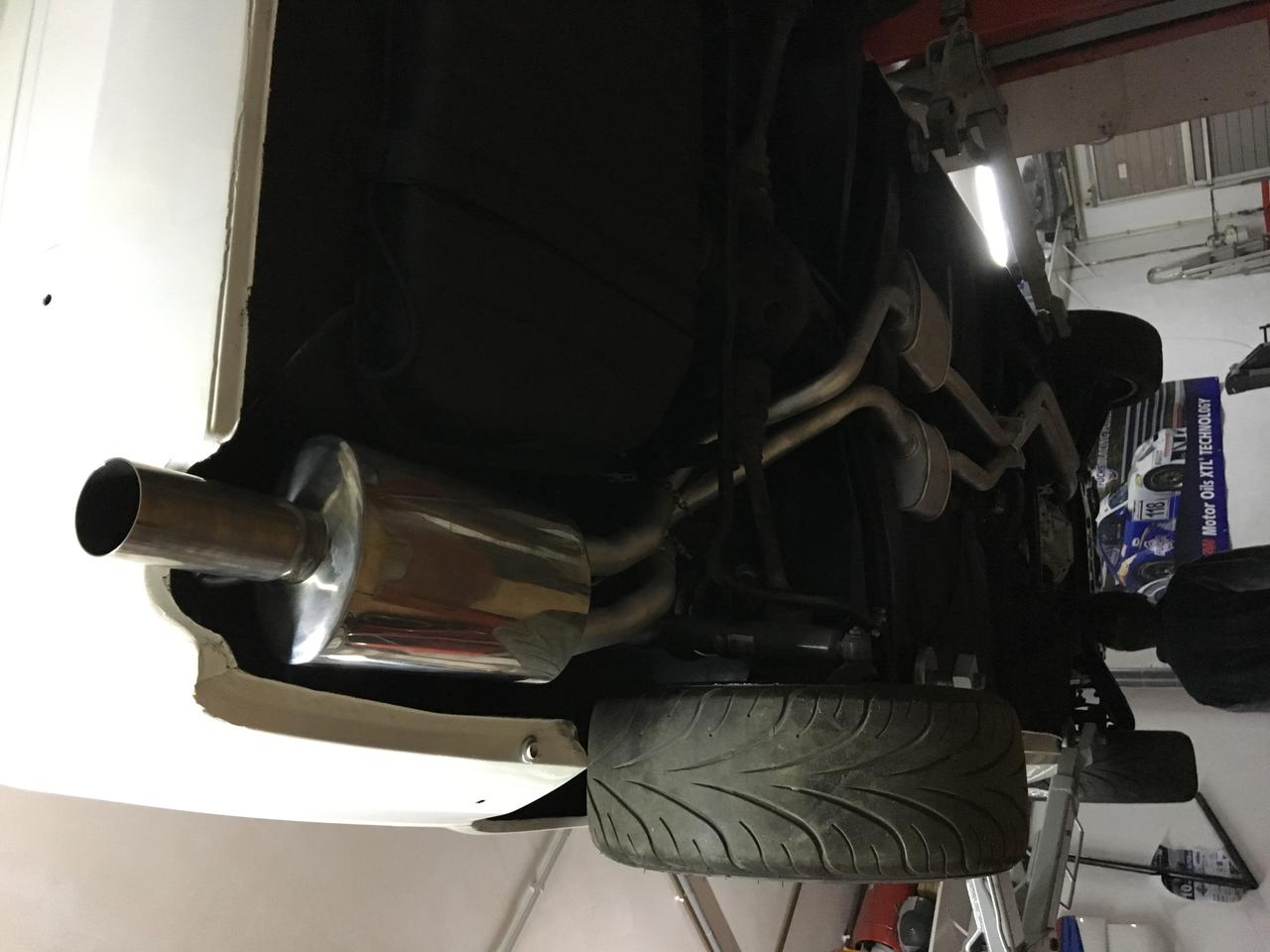

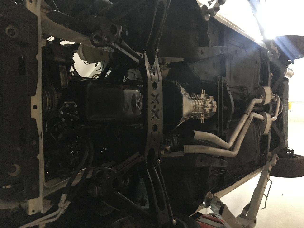

    Sabiendo que el motor arrancaba y que no habian ruidos raros ni fugas evidentes, era el momento de llevarmelo a casa para terminar de montarlo.
    Pero antes teniamos que volver a montar el eje de transmisión y el escape. Y para el escape tuvimos que apañar el tramo entre colectores y silenciadores intermedios, puesto que los colectores eran mas largos y con diferente forma. Además teniamos que añadir una rosca para la sonda lambda:
Nombre: IMG_0746.jpg
Visitas: 390
Tamaño: 95.5 KB
ID: 61355 Clic en la imagen para ver su versión completa.
Nombre: IMG_0748.jpg
Visitas: 404
Tamaño: 148.0 KB
ID: 61356 Clic en la imagen para ver su versión completa.
Nombre: IMG_0753.jpg
Visitas: 402
Tamaño: 105.4 KB
ID: 61357 Clic en la imagen para ver su versión completa.
Nombre: IMG_0750.jpg
Visitas: 431
Tamaño: 112.7 KB
ID: 61358 Clic en la imagen para ver su versión completa.
Nombre: IMG_0760.jpg
Visitas: 382
Tamaño: 181.3 KB
ID: 61359 Clic en la imagen para ver su versión completa.
Nombre: IMG_0830.jpg
Visitas: 398
Tamaño: 121.6 KB
ID: 61360 Clic en la imagen para ver su versión completa.
Nombre: IMG_0833.jpg
Visitas: 422
Tamaño: 96.3 KB
ID: 61361 Clic en la imagen para ver su versión completa.
Nombre: IMG_0834.jpg
Visitas: 380
Tamaño: 98.6 KB
ID: 61362 Clic en la imagen para ver su versión completa.
Nombre: IMG_0836.jpg
Visitas: 435
Tamaño: 86.1 KB

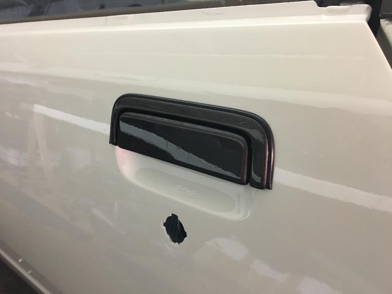

    Con el coche en mi garaje, era el momento de completar el montaje de la carroceria, restaurando y pintando todos los elementos que estuvieran mal:
    Primero se montaron gomas, manetas, cerraduras, de puertas y maletero. Lo que se pudo nuevo, y si no restaurado.
Nombre: IMG_1002.jpg
Visitas: 387
Tamaño: 96.6 KB
ID: 61444 Clic en la imagen para ver su versión completa.
Nombre: IMG_1003.jpg
Visitas: 370
Tamaño: 55.6 KB
ID: 61445 Clic en la imagen para ver su versión completa.
Nombre: IMG_1007.jpg
Visitas: 402
Tamaño: 94.0 KB
