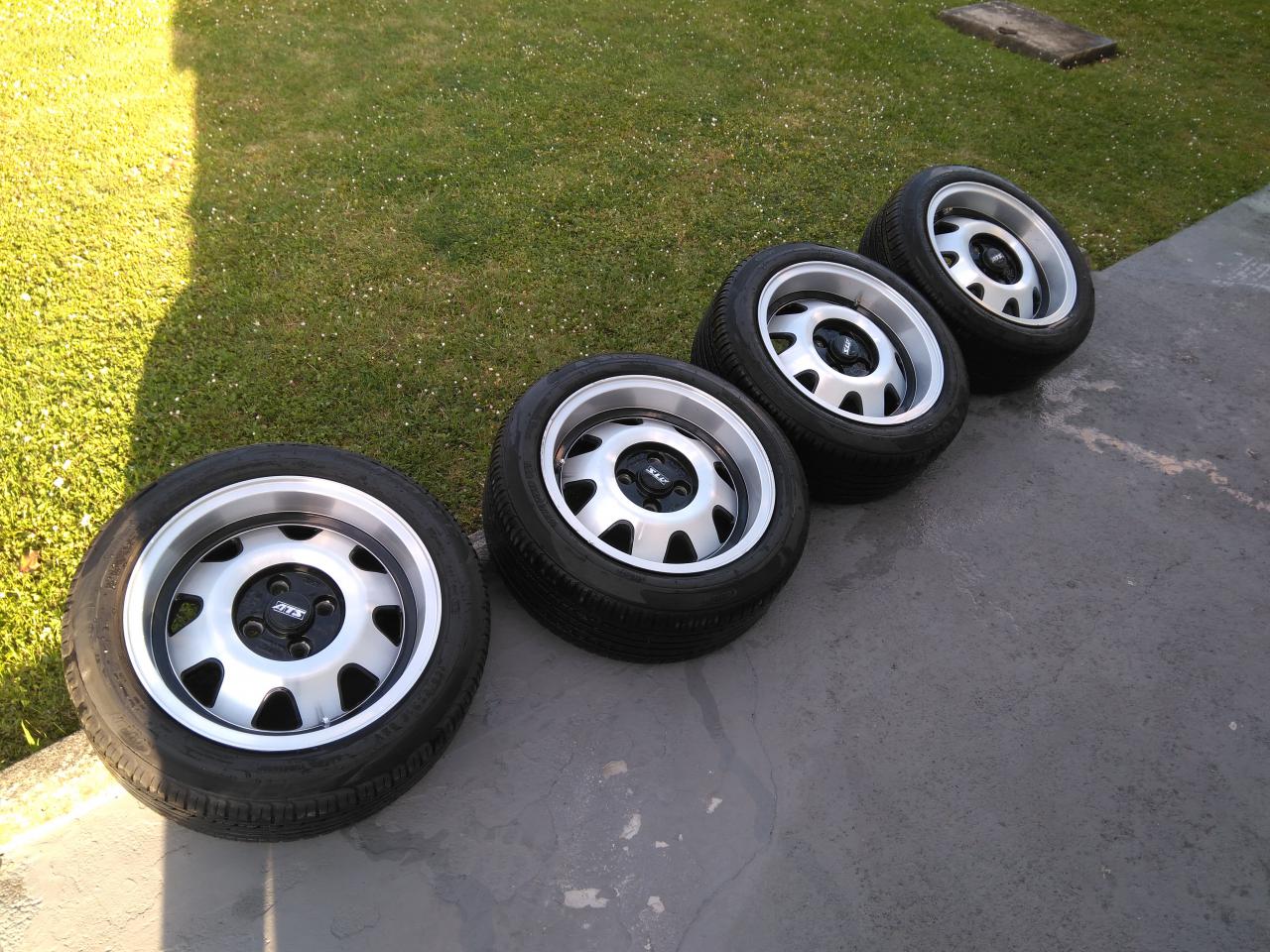

    Terminé de sanear todos los bajos y acabar de montar toda la mecánica. Tuve que cambiar toda la instalación porque la zape con el taco del palier e hizo un corto.
    También le compré esas llantas, unas ATS cup en 15". Creo que le pueden sentar bien.

    Será muy alto de CO, no? Si es alto de CO, es posible que te vaya muy rico, así que podrías tener el CTS (sensor de temperatura de agua) fastidiado y que crea que va frío. Supongo que en combinación, la lambda tampoco debería andar fina, porque debería meterse de por medio a lidiar con el asunto. Por comentar, ¿canta diagnóstico?
    La verdad es que no soy muy fan de las ATS en el Calibra, de igual modo que el volante y pomo, pero bueno, se ve que ha ganado en "calidad de vida" ese coche. Muy cuidado se ve, a falta de esa aleta.
