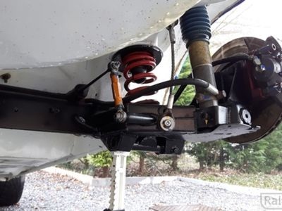

    El tema de la dirección, muy a mi pesar y despues del trabajo que a dado, voy a volver a la solución anterior. Me fastidia, porque en marcha el tacto no me desagradaba, a parte de todo el espacio libre que me dejaba en el vano... La columna de dirección la dejare, quitando el motor, ya que es mucho mas robusta que la de serie.
    Sobre la estabilizadora, quiero empezar a hacer pruebas con un palier de corsa, aprovechando los estriados. E presentado el palier en su lugar junto con unos soportes/silenblock de estabilizadora delantera sobre el eje trasero, y así a bote pronto no pinta muy complicado el tema. Algo asi:
Nombre: opel-astra-gra.jpg
Visitas: 690
Tamaño: 40.8 KB
    También me gustaría empezar a tocar un poco el tema mecanico.
    Tengo la idea de intentar adaptar un colector de admisión variable, algo tipo los 2.0 FSI.
Nombre: Admision 2.0 FSI.JPG
Visitas: 669
Tamaño: 78.8 KB
    En este caso lo maneja desde una valvula de vacio accionada mediante electrovalvula. Esto mismo se puede hacer con una valvula de vacio convencional, colocando un muelle y variando la dureza del mismo para poder jugar con las compuertas.
    Esto junto con unos arboles 272º de dbilas es la combinación que tengo en mente.
    Sugerencias?
    Eso del colector variable me suena la idea si, jejeje En bloque grande, has mirado alguno que te valga?
    Sobre la estabilizadora, dónde vas a "engranar" el palier? o lo vas a sujetar con tornillo?
    Y sobre la dirección, todos los Astra F montaron dirección asistida? No habrá alguna versión barata de 1.4 que lleve una sin asistir?
