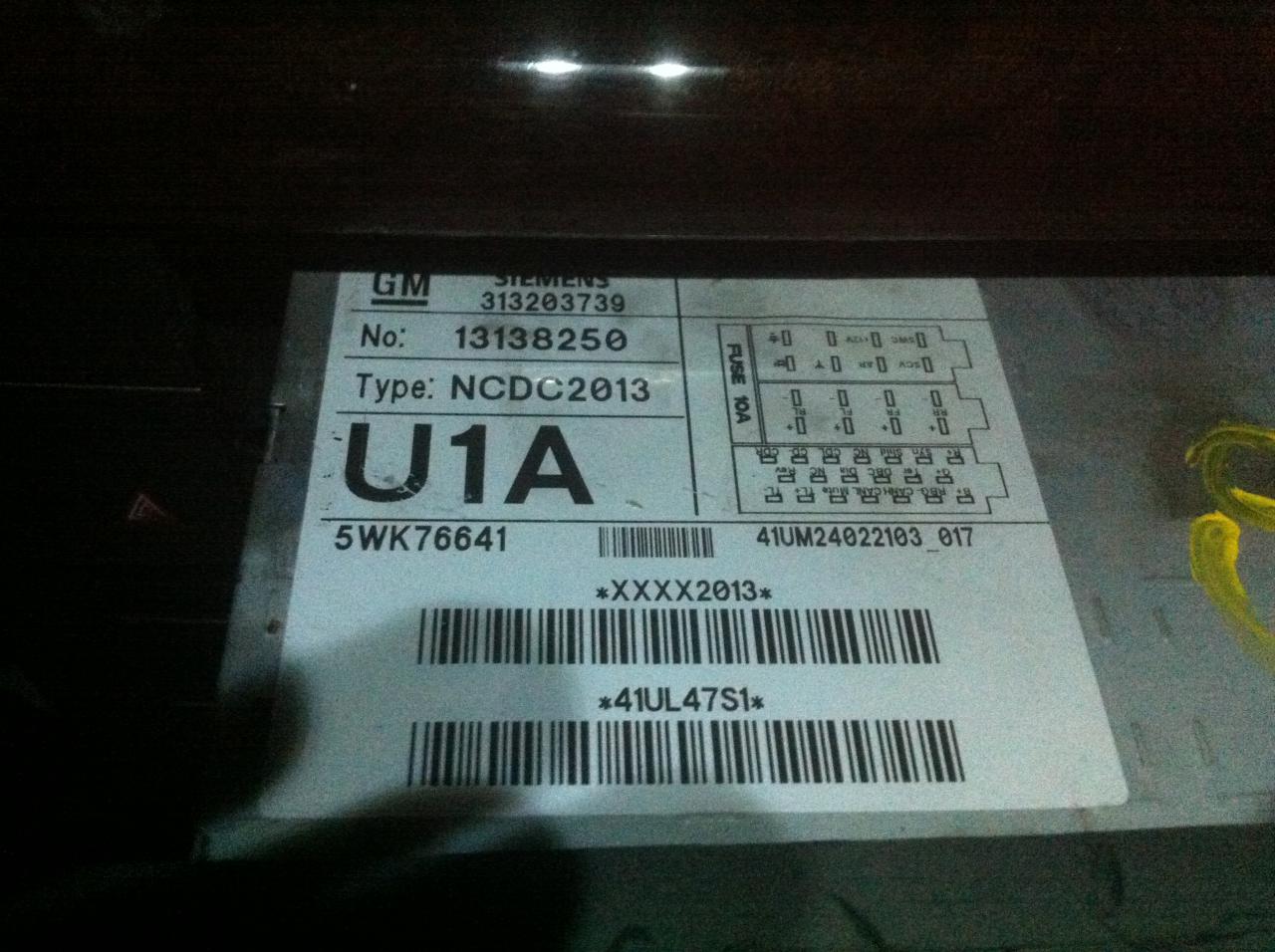

    bueno...compañeros.......e ido al OPEL ...resulta que tenia un amiguito ahí...jejjej me metio en tech 2....resulta que la radio esta disvinculada.....el gid mio tambe.....me las vinculo......todo con éxito.....pero en la pantalla sigue con display safe jejejej puso todo bien...cambio codicos.....el coche lo reconoce como si fuera el original....será porque no es compatible la gid?.....nr de gid..13190971...identificador 0305.....índice de codico 2....versión del codico 2...fecha de fabricación 040618....nr de la versión de 08.08.17.00.....y la de la radio:Clic en la imagen para ver su versión completa.
