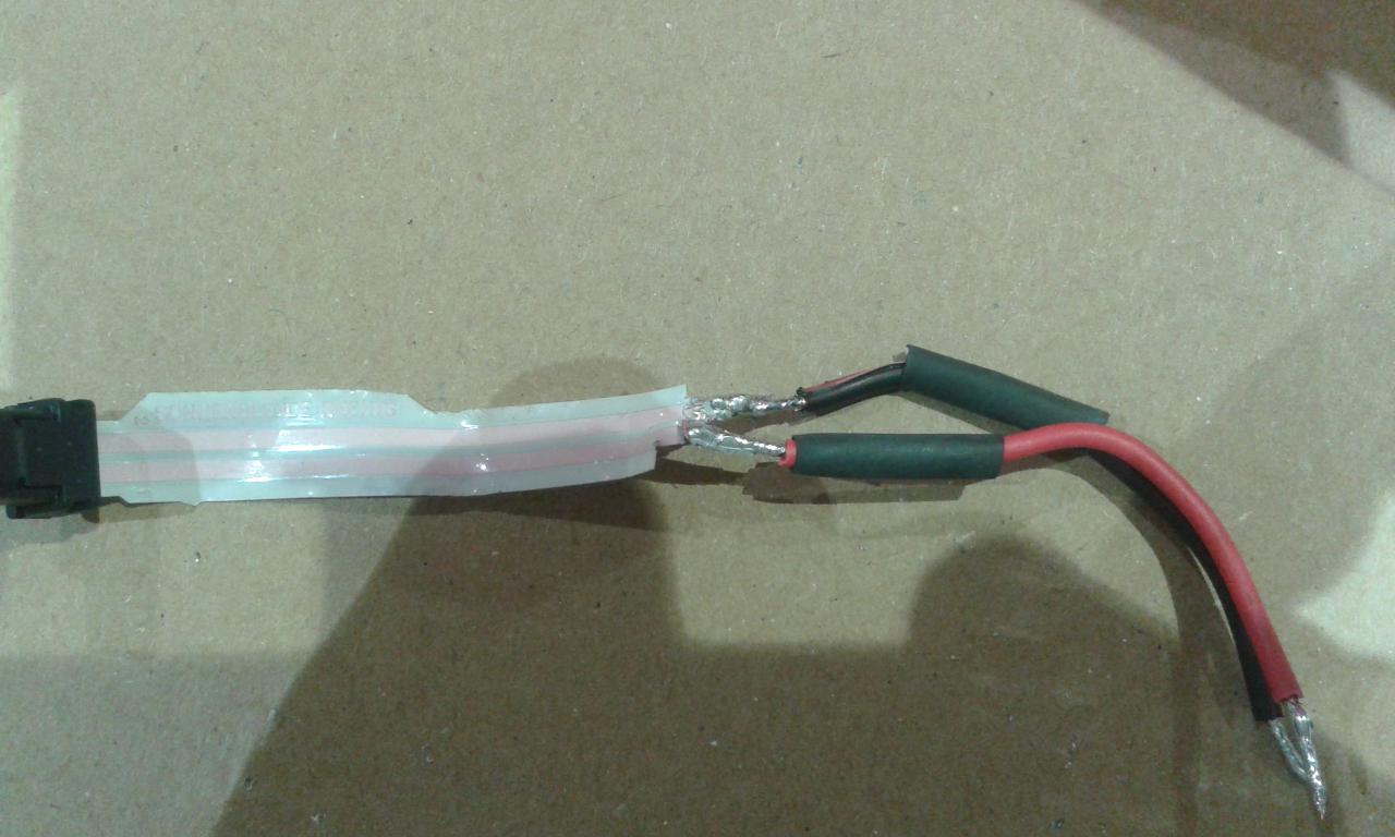

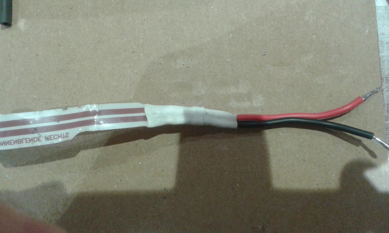

    El sábado por la tarde pude echarle un buen rato al coche, que había ganas.

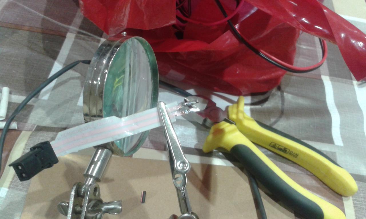

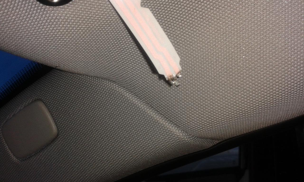

    - Terminé de arreglar el plafón derecho, que se le había cortado una de las pistas de la faja. Por si tenéis que hacerlo, se puede soldar cable a las pistas. Con cuidado quitar el revestimiento transparente, estañar y soldar. En casa fácil, hacerlo en el coche, un coñazo, pero se puede hacer, Que no os engañen, jiji.

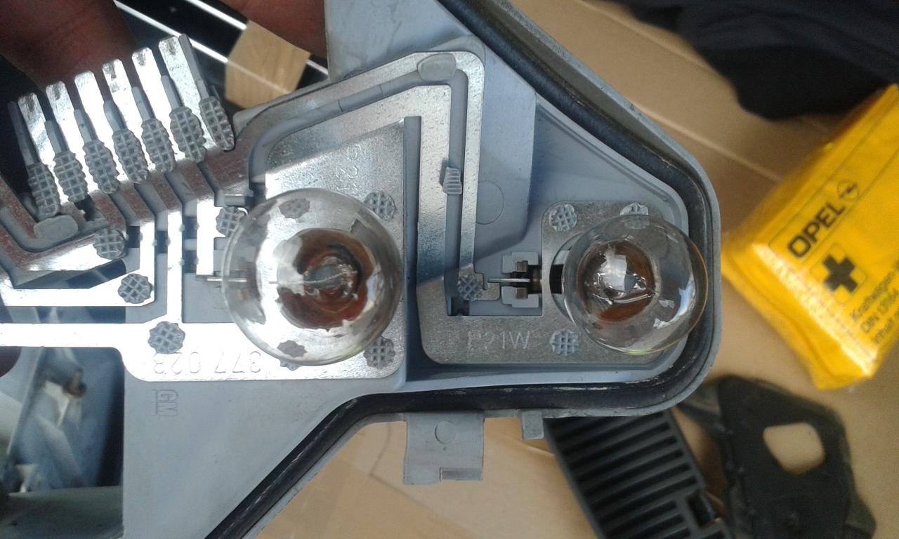

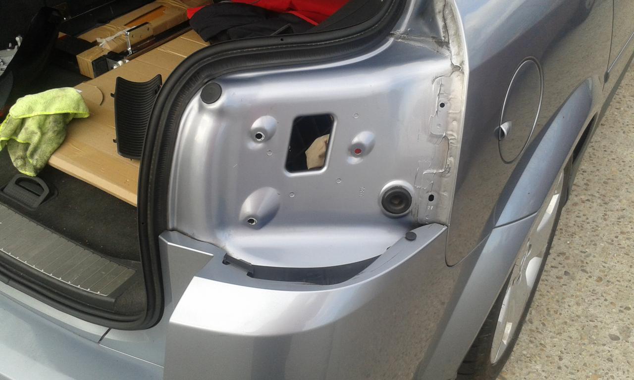

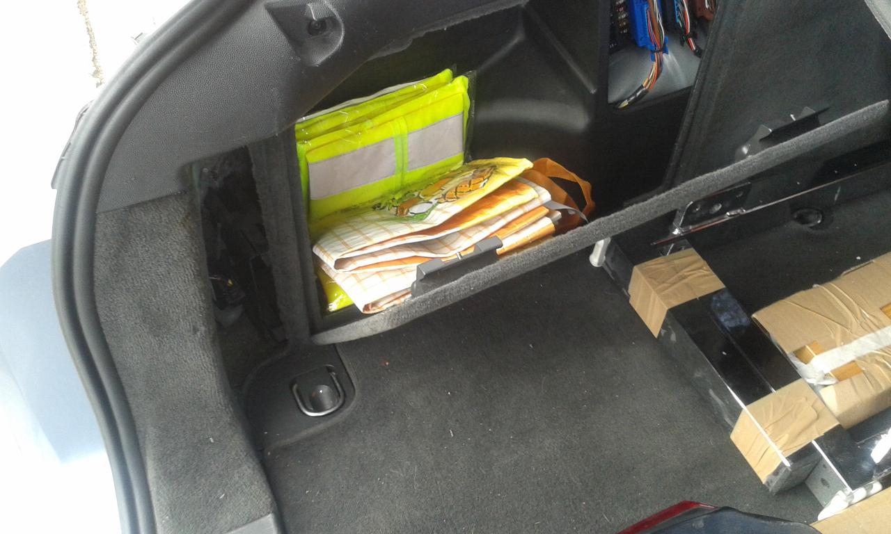

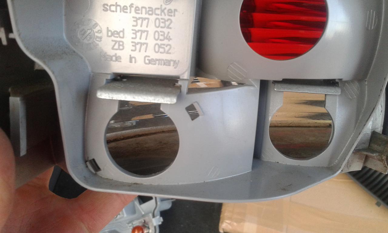

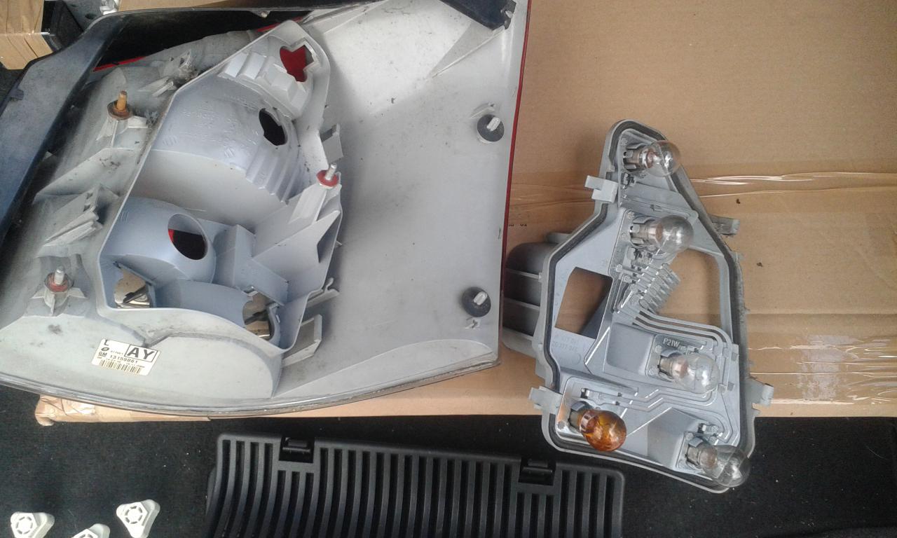

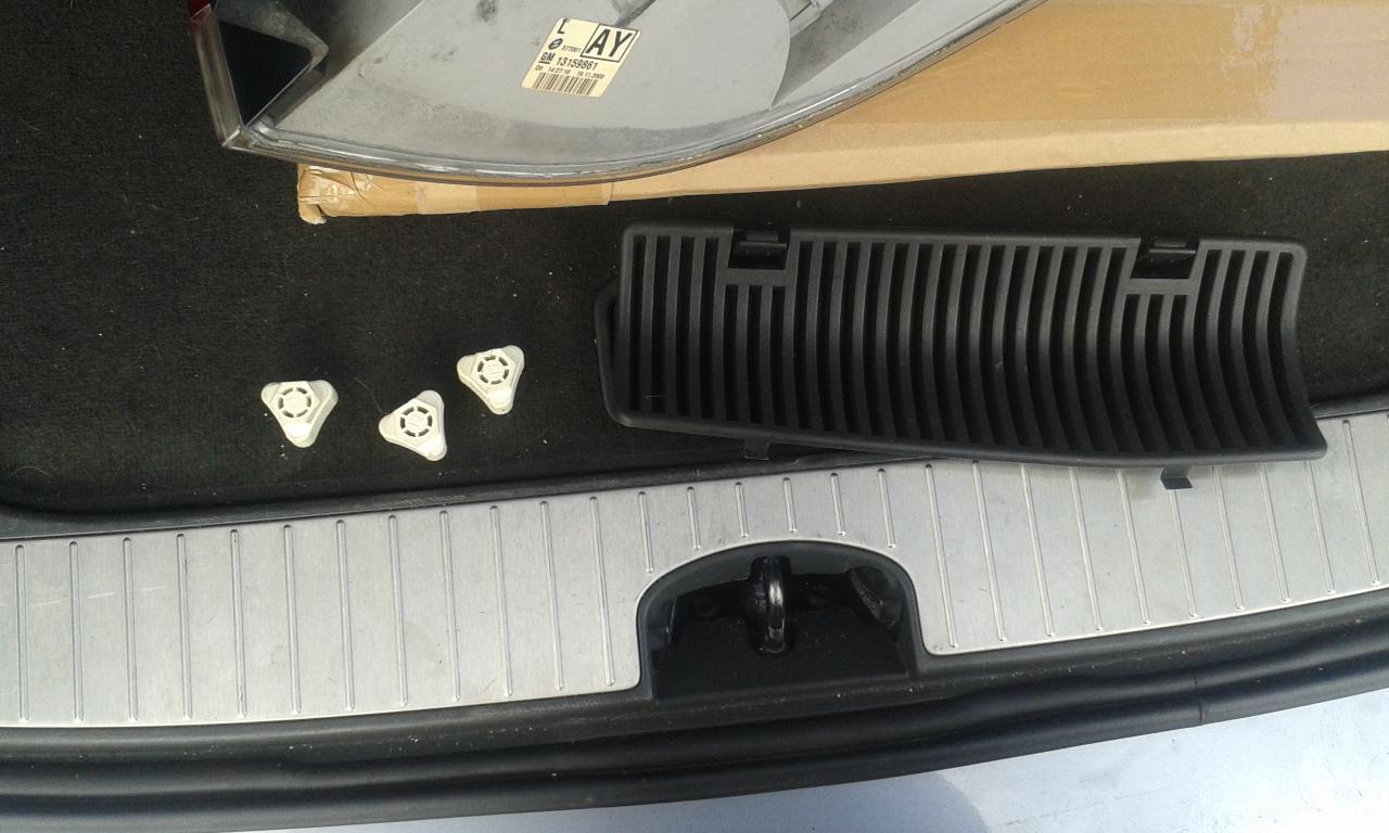

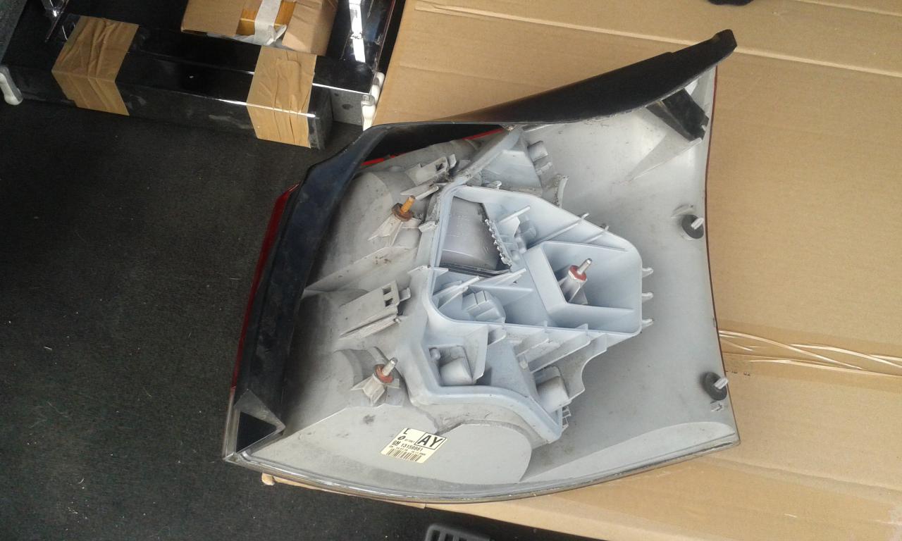

    - Como tenía un aviso de luz de estacionamiento trasero y uno de los intermitentes traseros parecía lucir menos, desmonté pilotos para revisar todo, limpiar un poco y ver el estado de las bombillas. Todo aparentemente bien, cambié la bombilla de intermitencia que tenía poco esmalte naranja y listo. Me queda pendiente meterme los faros a casa para lavarlos por dentro.

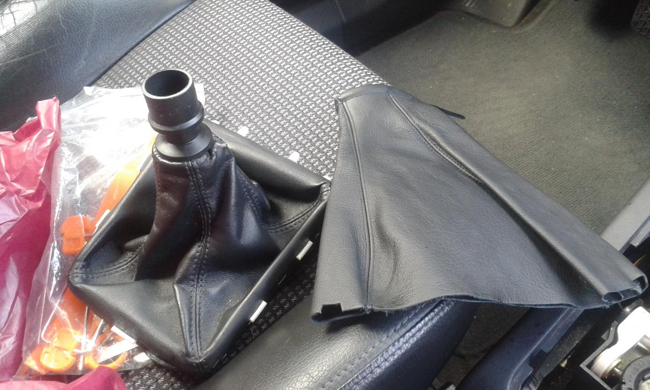

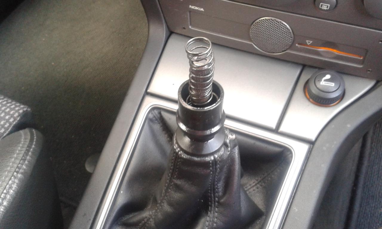

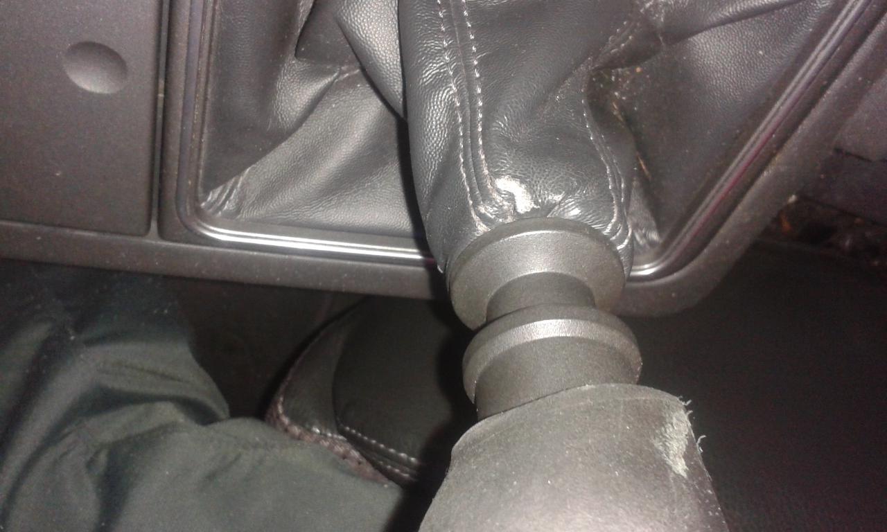

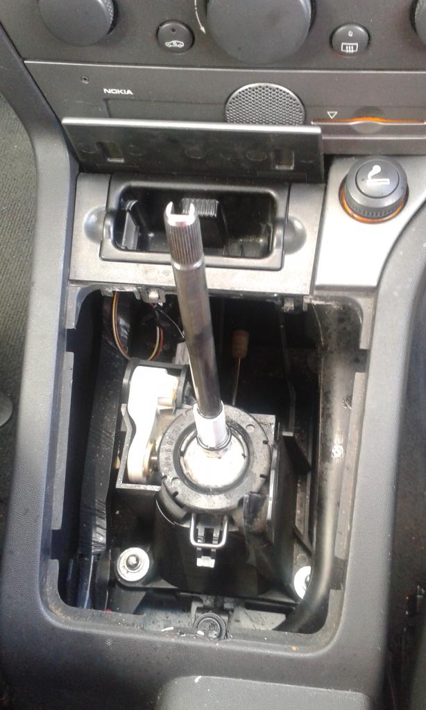

    - Desmonté el pomo del cambio. Lo tenía hecho mierda, el cuero desprendido y la pintura del embellecedor saltada. Cuesta más que en los Kadett, Corsa o Vectra A. Hay que usar medios pesados (martillo y llave fija) dándole desde abajo del pomo, usé 3en1 por todas partes por si ayudaba y cuando ya iba a desistir saltó. Tenía una funda del cambio sin usar (genérica) que quería aprovechar a poner porque la que lleva está marcada, pero no me da abajo en el cerquillo. Habrá que comprar una en ebay.

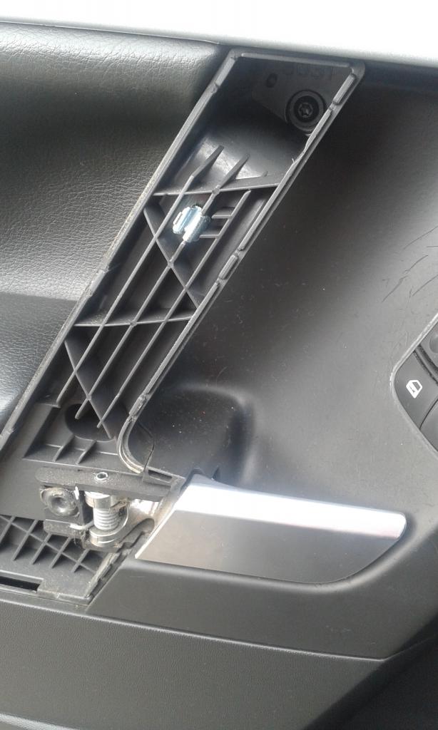

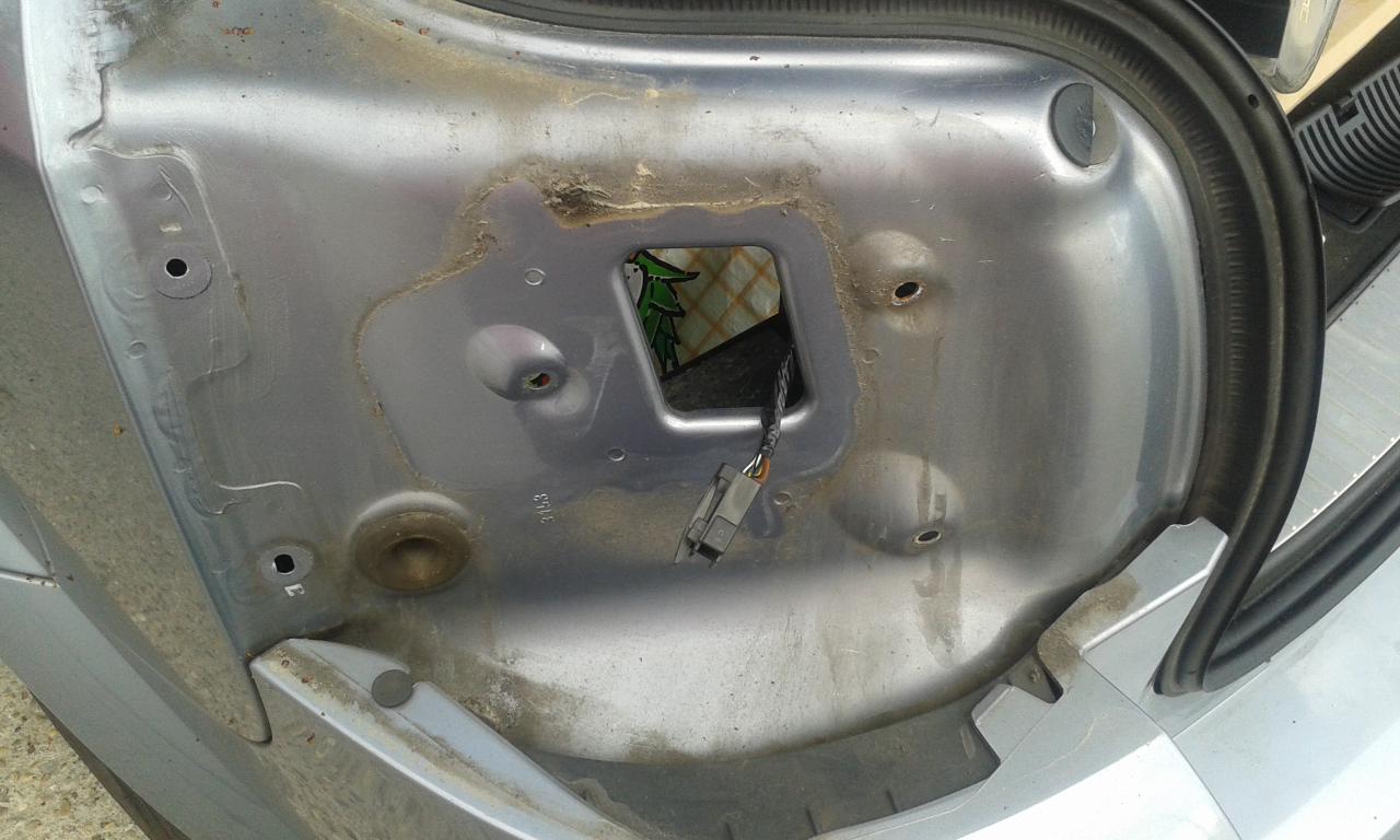

    - Como tengo que cambiar el freno de puerta de la del conductor, que suena horrible, investigué para desmontar el panel de puerta. Usé herramientas de plástico y al final salió el embellecedor del tirador y quedaron a la vista los tornillos.

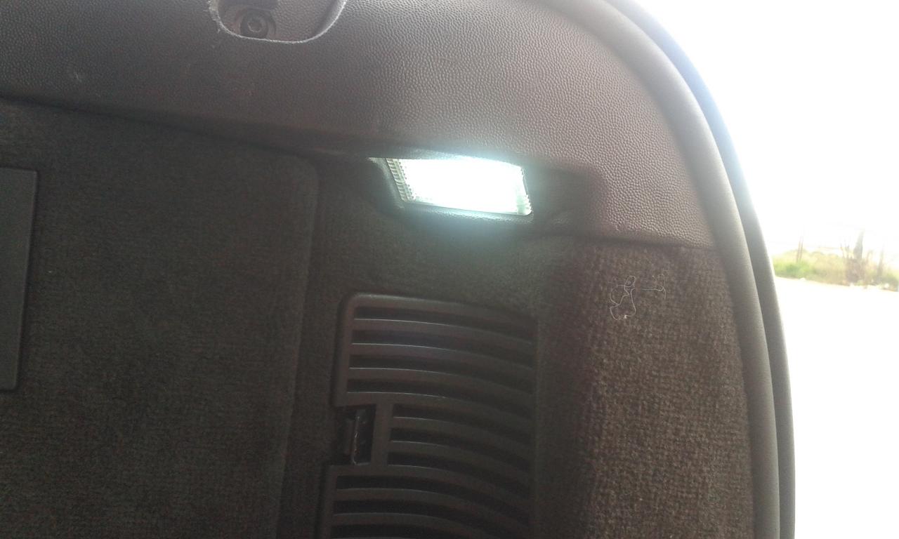

    - Antes había puesto bombillas de LED en los únicos plafones que me quedaban.
