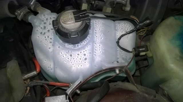

Por cierto primero en casa lo fregué y comprobé las boquillas...ami se me partió la de abajo y perdía por la brida

si, eso es exactamente lo que me pasa a mi, en cuanto mueves un poco el tubo de plastico se ve rezumar, no se si poner una segunda brida y apañarme asi o cambiarlo, que ademas esta muy sucio tras 23 años de vida.
En la opel tienen a 36€+IVA, y en un desguace me ha dicho que nuevo me sale en 28+IVA, no creo que se original de opel con tanta diferencia de precio. No creo que sea problematico aunque no sea original.
Por cierto, alguno tiene del autodata o algun programa similar alguna imagen que se vea el vaso de expansion y la medida del "pitorro" de abajo, que es el que se ha roto (realmente no se si esta roto porque por miedo no lo he quitado, pero vamos, si al mover minimamente el tubo de plastico rezuma es porque esta roto casi seguro)

Yo hace 3 años fuí al recambista y me costó 11€ nuevo,y el mismo dia lo tuve.
Por ese precio no merece la pena uno usado,ya que a saber lo que te durará,suelen estar casi todos cuarteados del tiempo
Yo estuve "arreglando" con Loctite esas pequeñas grietas que le salían al vaso de mi Kadett en la base de las tomas, estaba viejísimo. Cuando me harté compré uno nuevo de marca blanca, pero no tenía el aro metálico de refuerzo de la rosca del tapón...no duró ni un día, al primer calentón se deformó por ahí y escupió el tapón, con hervido de líquido incluido.
Ahora he conseguido por ebay uno nuevo, el del Kadett gasoil, y éste ya es otra cosa, con tubos de cobre de refuerzo en las 4 bocas.
Lo malo es que para el Kadett ya es difícil encontrar estas cosas. Para el Vectra A sigue habiendo repuesto.

si, el que ha puesto el shur de oscaro si lleva refuerzos en el tapón y se ve que en los pitorros de arriba (el de abajo no se ve bien en la foto pero lo llevará), supongo que será resistente. El original yo no le veo ningun aro metalico de refuezo en el tapon, no se si será porque el un plastico mas grueso o algo y no lo necesita.
astra gsi 2.0 16v
Sí, el original del Kadett ni lo lleva ni lo necesita, xdd. El del Vectra A sí que lo tiene, y seguro que el de Astra F.
El que le he puesto al Kadett se lo he comprado a MS Autoteile, es cuadrado y más grande que el original redondo, pero lo puse sin problemas. Lo malo es que con el envío a España desde Alemania, se puso por 34€.
