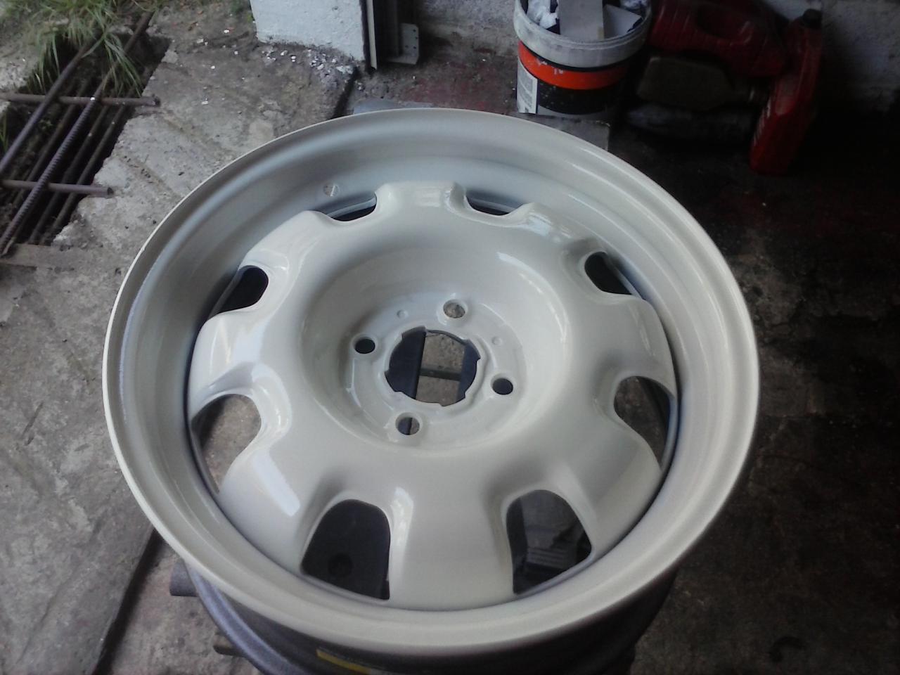

    De un astra que tuve tengo las cuatro llantas de clio con neumaticos pero una estaba muy doblada asique compre una nueva en la renault y la pinte. Luego me di cuenta que no es eguivalente la medida de los neumaticos que tengo que son 195 50 15, y compre tres llantas de serie, para hacer un juego con las dos ke traia el coche, y cuando lo tenga acabado le pondre unos neumaticos baratos para la itv y despues homologar las de 15.

    las llantas
Nombre: IMG-20160712-WA0008.jpg
Visitas: 191
Tamaño: 288.4 KB
    tienen algunas marcas pero solo son para la itv y una para repuesto.
