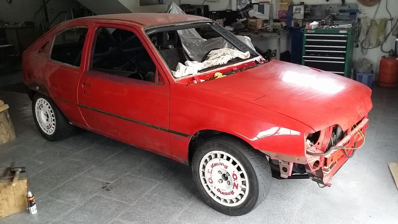

    Que alegría verlo fuera al sol. dale duro que no queda nada para tenerlo solo a falta de chapa exterior.
    Si, esa foto está en mi carpeta pero la verdad que el tema de cerrar el salpicadero creo que ha quedado convenientemente solucionado.
    Contestando a kami, no, no lleva ABS. Y en cuanto a lo de homologar de rallys, mas adelante es posible, pero a dia de hoy el hecho de no poder usarlo por la calle lo descarto totalmente, luego implementar el resto de modificaciones para que esté conforme al anexo J es fácil.
