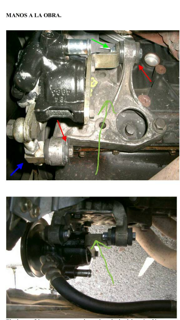

    Buenas! Sigo en la búsqueda de la dirección. ..una pregunta..
Nombre: Screenshot_2016-09-16-19-34-13.jpg
Visitas: 386
Tamaño: 80.1 KB
    Cual Es realmente el soporte de la bomba? ( fecha verde ) o hacen falta las dos piezas??
