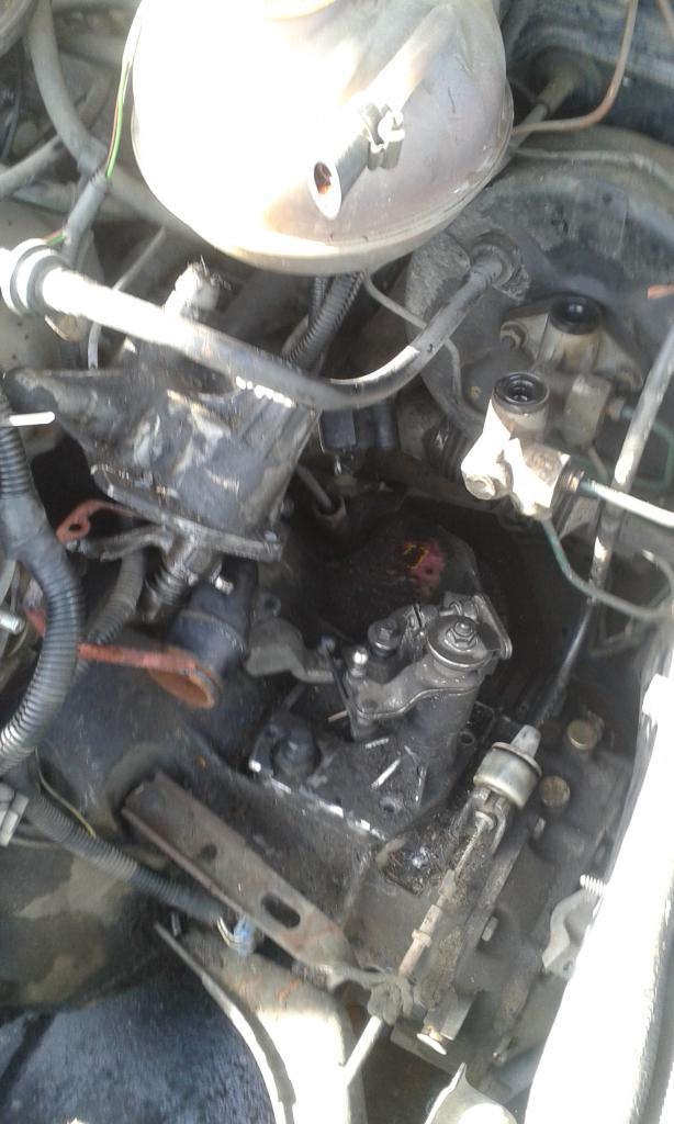

    Añado una foto del selector montado en una F10 de corsa B, a mano se introducián bien las marchas, sacado de un Vectra C del 2002, motor Z18XE y caja F17:
