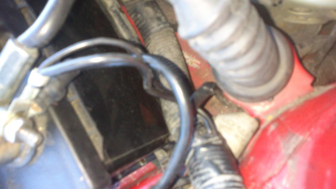

Nombre: DSC_2535.jpg
Visitas: 390
Tamaño: 78.7 KB
ID: 52985 , a esas cajitas me refiero, no al rele, que funciona perfectamente, tambien lo cambie, el problema viene de los cables q salen de la bateria, por alguna parte deven de estar partido, por eso preguntava de que son esos cables para puentearlo y salir de dudas Clic en la imagen para ver su versión completa.
Nombre: DSC_2545.jpg
Visitas: 393
Tamaño: 78.0 KB
ID: 52986 espero que alguien me sepa ayudar y me saque de dudas
    Pues ser, serán de cobre, como todos los demás del coche.

    k_v6 , me acabas de sacar de la mayor duda que se me planteo en 10 años,porfin se que los cables son de cobre, ahora me planteaste otra, ¿que es el cobre?
    ahora enserio, para mentes mas despiertas,me gustaria saber a que pieza del coche alimentan de electricidad .
    y que sensor/cable/o pieza es la que hace que salga la señal de averia de motor al dar el contacto, vamos saber simplemente que genera el impulso para que esta salte y de paso a que arranque el coche, yo cro que a alguien le tuvo que pasar similar a esto en su gsi

    Hombre tambien hay cables de aluminio y otros materiales, pero dejando eso a parte... Imagino que el positivo irá al relé del motor de arranque y al alternador por una parte, y por otro lado irá hacia la caja de fusibles, por aquello de que si hay un corto se funda el fusible y no los cables. La señal de error la manda la centralita del motor, que recibe la señal de los diferentes sensores del motor y "se queja" si algo no le cuadra, ya que los sensores son de giro, temperatura, caudal... No hay sensores "de avería".
    Puedes saber que falla haciendo el autodiagnóstico, (que tampoco es infalible ni lo controla todo) que se hace puenteando los cables A y B de la tomas de diagnosis y que a base de parpadeos en el cuadro da el código correspondiente.

    benji muchisimas gracias por tratar de ayudarme, ya se que hay mucho despistado que no sabe como se suelta un tornillo, pero no es el caso, sino iria a un taller, los opelinos son mi entretenimiento ,pero por mas q busco en internet, no pone en ninguna parte, o yo no se buscarlo, xq los 2 cables finos que salen de la bateria a alguna pieza o sensor alimentan, y de esa pieza que no le llega corriente es la que manda el impulso o capta la señal que estimula que se prenda esa luz y le de ala centralita paso para que arranke.
