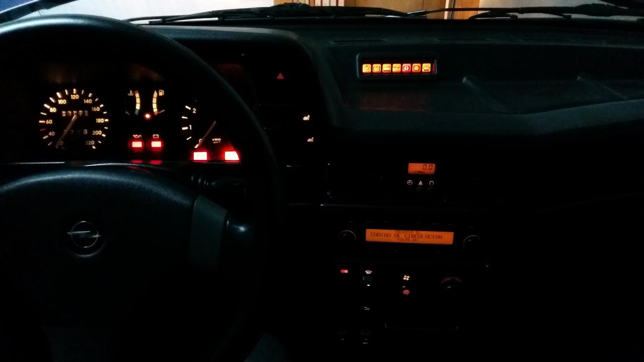

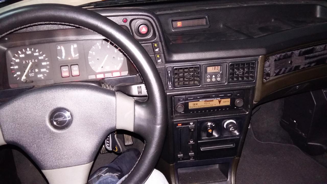

Adjunto unas fotos del salpicadero, estoy muy orgulloso de como me ha quedado con la radio Becker y mejorando un poco la iluminación del cuadro y mandos de calefacción, puntos flojos en el Kadett.
Lo más dificil fué reparar (de una vez) el reostato de la iluminación del cuadro. Ahora la potencia de las luces esta gobernada por un driver (transistor) que controlas desde la ruedecita original, conectada ahora a un potenciometro. Por fuera no se nota nada, pero si conoces el Kadett te das cuenta de que el tacto de la rueda es muy suave y el cambio de intensidad de la luz tiene un pequeño retraso. Tuve que invertir la polaridad de las luces, el driver modula la conexion a masa, como suele hacerse con los transistores. Bastante lío para tan poca cosa.
