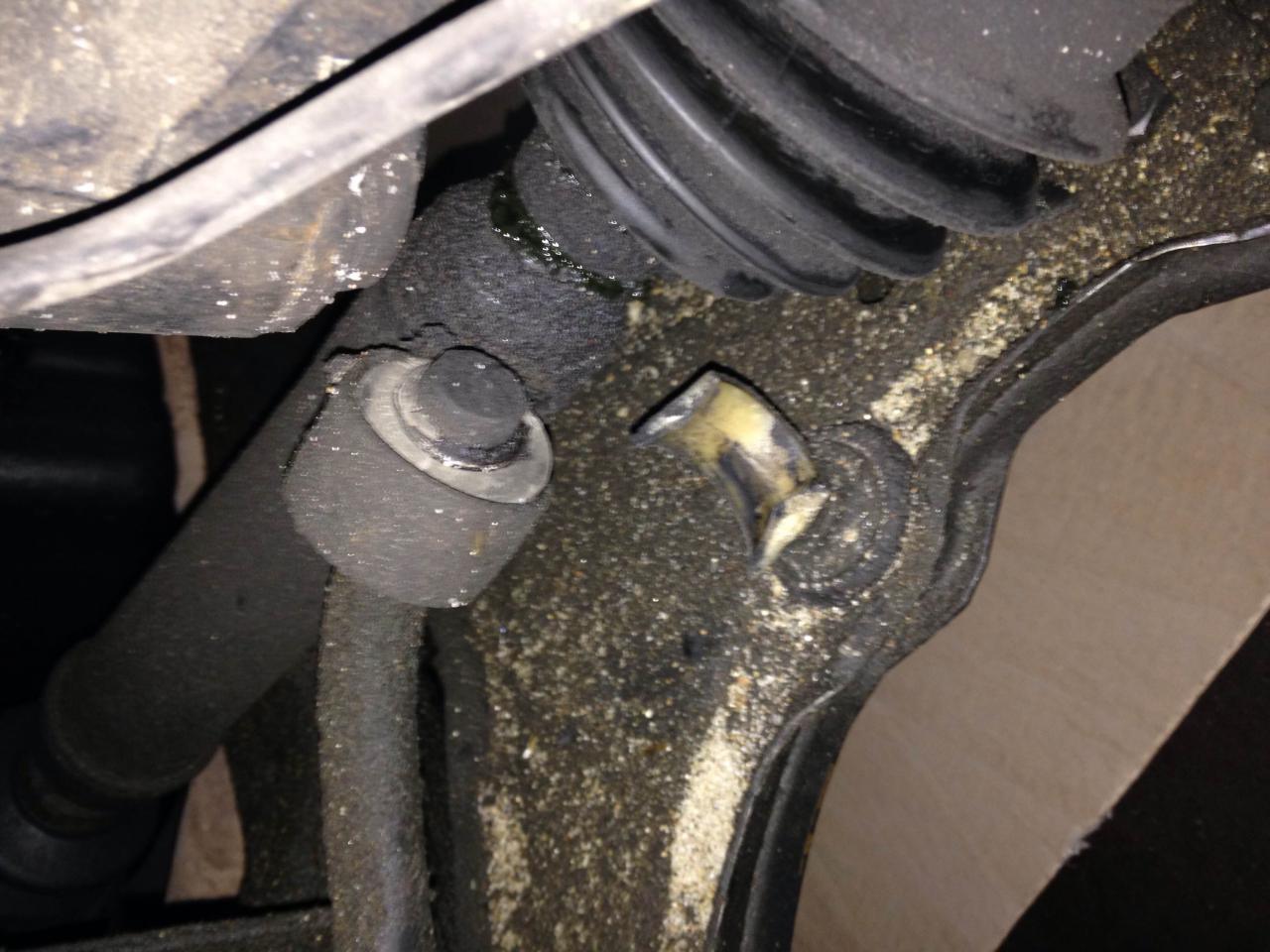

    Buenos dias amigos.
    Después de cambiar los muelles delanteros en un taller, ayer fui a poner el sensor de presión de aceite y me encontré con esto:
Nombre: IMG_2527.jpg
Visitas: 228
Tamaño: 132.8 KB
    Mi pregunta es: Puede tener algo que ver el trato del mecánico al cambiar los muelles o a sido una p,uta casualidad que se me rompa justo después del cambio?
    Se aceptan todas las teorías posibles XD

    Todo es posible pero es bastante improbable. A mi se me rompio una hace un mes y no habia dios que pusiera la nueva.

    Se ven muchas de esas rotas, más viendo q son de plástico.
    A priori en la foto ni parece q se haya roto hace poco, parece q esta bastante sucio

    No, no estaba roto hace menos de un mes, y hará dos como mucho que cambie ese disco por que estaba doblado y estaba bien.
    Esta sucio por que, como no, mi coche perdía aceite y esta sucio de eso.
    La duda me viene como digo de que se manipulo para el cambio de muelles delanteros y como que me parece mucha casualidad que se rompa jeje.

    No digo q no haya podido ser pero si los ha cambiado como se deben hacer las cosas no debiera haber roto.
    Más si lo hace en elevador con ambas ruedas en el aire q no haría fuerza la estabilizadora

    Lo se, yo estaba delante como digo cuando se cambiaron echando una mano, y no vi que se rompiera ninguno.
    Me dan ganas de pasar directo a la estabilizadora de 22mm jeje, pero lo dejare para mas adelante, con la homologación me estoy quedando sin fondos.
    Es difícil cambiar la estabilizadora delantera por otra? se puede cambiar sin soltar la cuna?

    Ya está cambiada, salió cortándola y entro bastante bien, como lubricante use kh7 xD

    Tuviste suerte yo la saque cortando si, pero entrar... Probé de todo, aceite, jabón, calentar, golpes. Angustia me da acordarme XD

    Yo fui con miedo, pero entrar, entraba sin nada y para ayudar eche el kh7 y ya iba solo, me siento afortunado por haber sido un cambio fácil jeje
