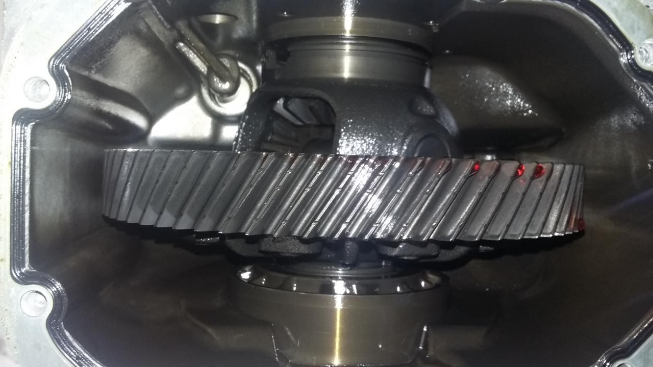

    Asi que las compre y manos a la obra, se trata de la corona de plastico que va en el diferencial con su piñon para la velocidad del cuadro. Esta pieza es valida para F-16, F-18 y F-20.
    Resulta que los primeros G de motores pequeños como los mios la señal de velocidad sale de la caja de cambios y yo como voy a usar una F-18 de un X20XEV de Astra G, estas vienen sin dicha corona y con un tapon ciego donde va el piñon porque en todos los XEV la señal de velocidad (cable azul rojo) sale del ABS.
    Aqui una foto
