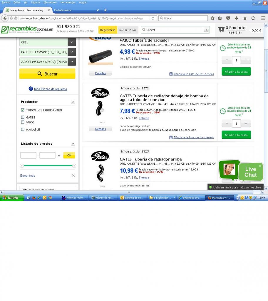

    Pues los únicos que he encontrado son estos, son los únicos que pude comprar:
Nombre: Manguitos.jpg
Visitas: 571
Tamaño: 106.0 KB
    Ahora acabo de entrar en Opel Classic Parts, no sabía ni que existía! Cuando tenga un segundo me acerco a Opel a pedir referencias y pillo todo lo que puedo, gracias Kike!!!
