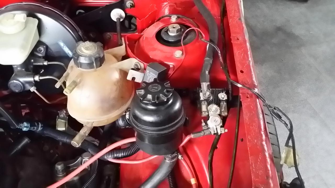

El tema electrico va tomando forma ya
Al poner la bateria en el maletero uno de los aspectos que me preocupaban era como conectar el positivo que viene desde atras con el resto de elementos del vano de manera que se pudiera poner un borne flotante, donde mas o menos iba el original de la bateria para tener que modificar el minimo de cables posible. Pity me sugirió que usase un "repartidor" de los que llevan los coches nuevos, que a su vez aportan una seguridad extra al llevar fusible incorporado para cada linea, y typarraco me ofreció uno de nissan con lo que asunto solucionado (gracias a ambos)
Le hice un soporte de material plastico para que esté aislado de la carroceria, y el resultado a mi parecer es bastante decente. El cable desde el maletero es de bmw (de mucha seccion) y el valor del fusible general que aporta el repartidor es de 450A, teniendo otro secundario de 100A para el sistema de reles que gobierna las luces y la activación remota del electro

Ahora en esa zona solo falta la bocina y el grupo de relés
