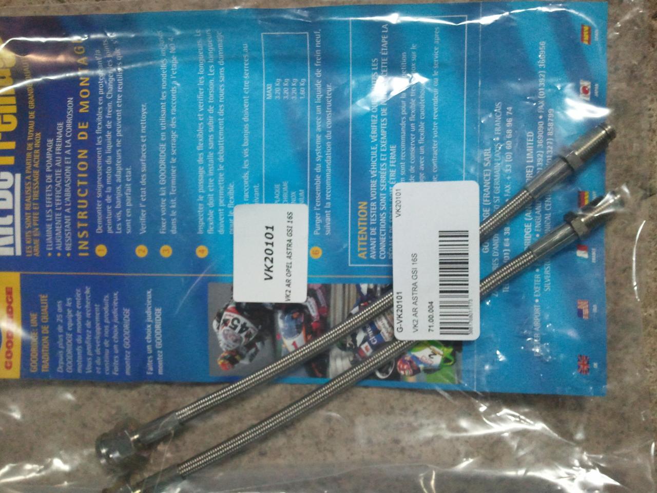

    Yo compre un kit para ni astra, esta tarde busco las referencias y comparo.
    20 Nov, 14
    3
    Gracias Brocadel8! Espero tu respuesta y a ver si saco algo en claro.
    Aquí están, no tienen nada que ver con lo que has puesto....son de Astra eh.
