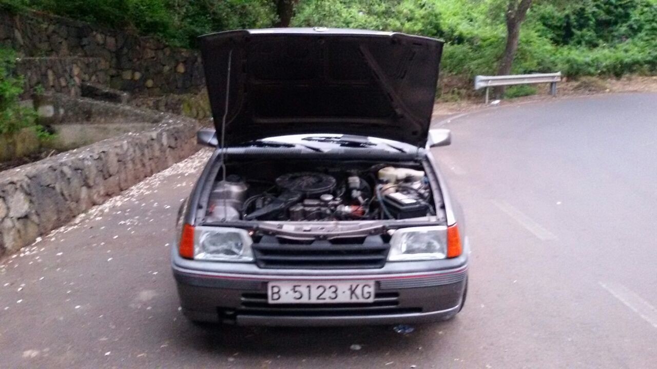

    Hola, acabo de montar discos delanteros nuevos y pastillas de la marca Galfer, a raiz de esto me salto la idea a la cabeza de cambiar los frenos traseros que en mi 1.6S son de Tambor y es una basura y ponerle freno de disco atras como en los kadett gsi ademas que dentro de algun tiempo quiero cambiarle las llantas de serie y no tengo dudas de que con freno de disco trasero seria mas bonito el conjunto, ahora es cuando os necesito, tengo que cambiarle el puente trasero completo para hacer el cambio? creeis que sera muy dificil pasarle la itv con ese cambio? tendre que preocuparme de homologar ese cambio?
    PD:Algunas fotos del coche.
