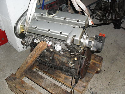

    Bueno, a lo que voy, tengo novedades importantes, habemus C20XE.
    En efecto la semana pasada, tras hablar con un conocido del club gsi madrid, me traje de la capital un c20xe con su correspondiente F20.
    El motor en cuestión es un M2.5 que estaba montado en un astra y trae una culata KS 700. El bloque es un HH6, y el nº de motor es el 14126018
    La intención que tengo es darle un lavado de cara a este motor, poner las juntas y manguitos que estén en mal estado, distribución, embrague etc y arrancar, que sea lo que dios quiera...
    Os dejo una foto rápida que le saque antes al motor y escucho sugerencias
Nombre: SDC10409_opt.jpg
Visitas: 713
Tamaño: 55.9 KB
    Efectivamente,lo mejor que has podido hacer.mete juntas y no te líes mucho,lo justo para que no pierda aceite
    Cambia junta cárter por la buena con la chapa anti chapoteo y bien de pasta aunque sea nueva.
    Y a disfrutar del coche. Luego si tienes ganas tiempo y dinero, siempre puedes rehacer tu antiguo motor.
