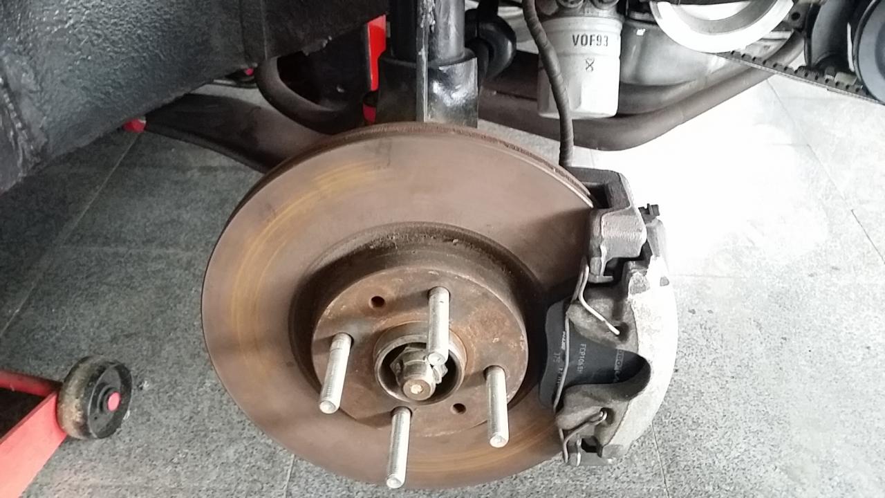

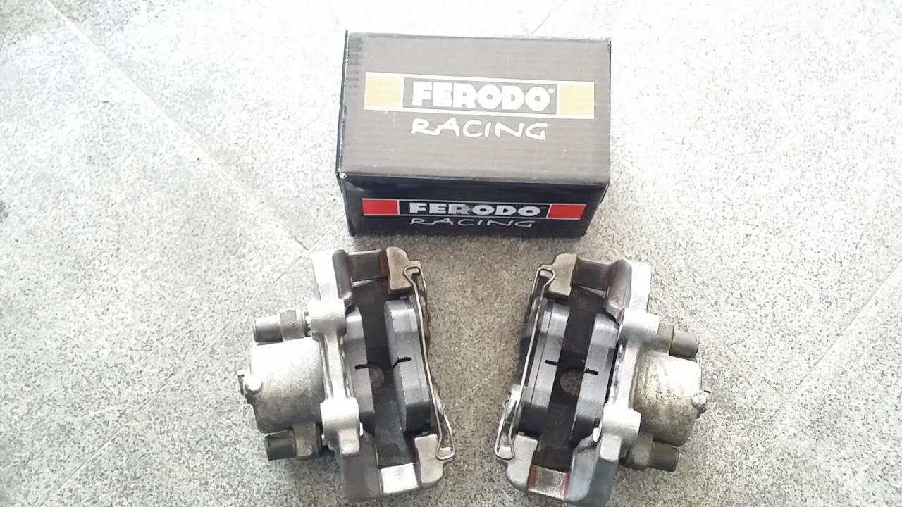

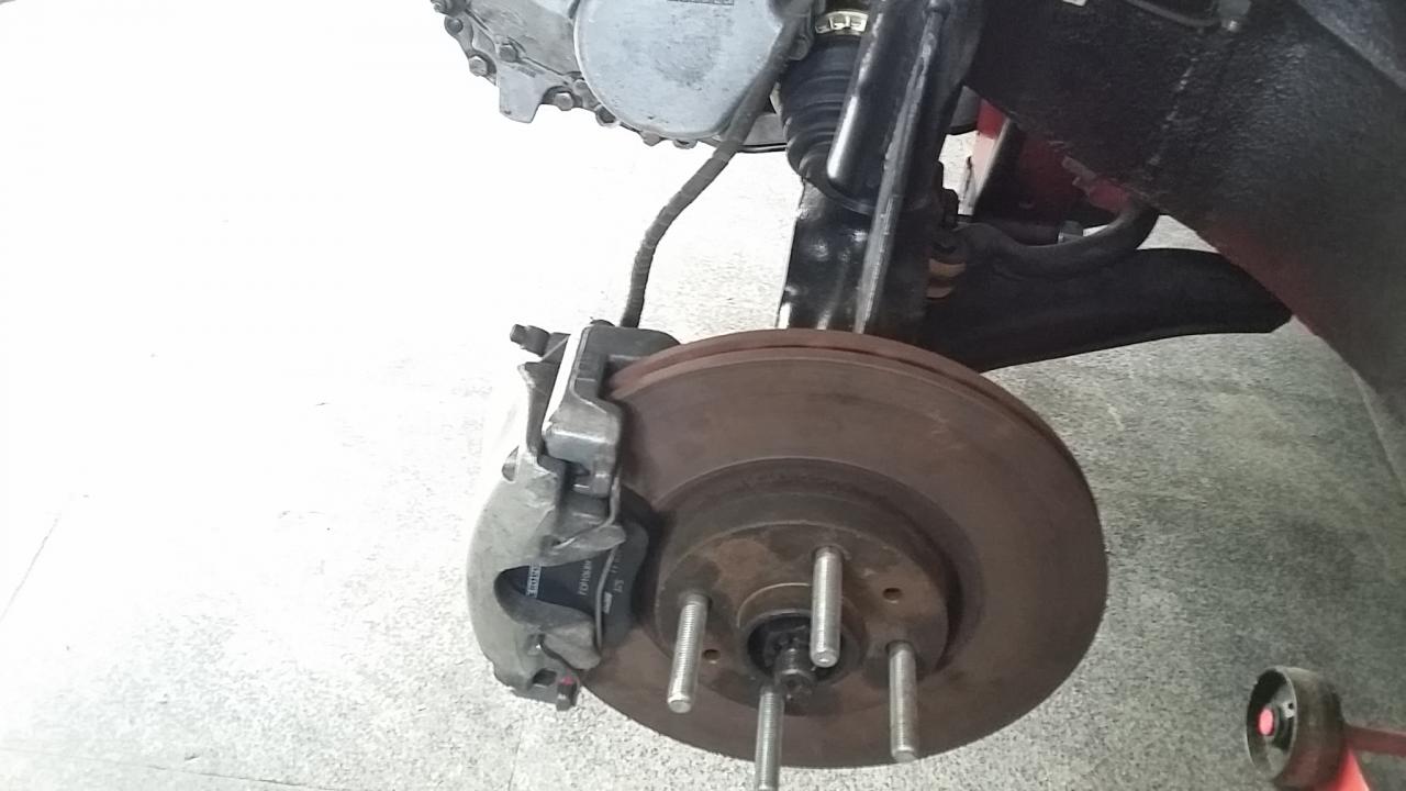

    Mas avances, ya está mas cerca
    Frenos: pinzas ate 57 + discos 284 + ferodo ds2500 + latiguillos metalicos
Nombre: 2015-03-28 12.36.46.jpg
Visitas: 1308
Tamaño: 145.5 KB
Nombre: 2015-03-28 12.50.46.jpg
Visitas: 1277
Tamaño: 82.4 KB
ID: 49380Clic en la imagen para ver su versión completa.
Nombre: 2015-03-28 13.06.22.jpg
Visitas: 1276
Tamaño: 118.2 KB

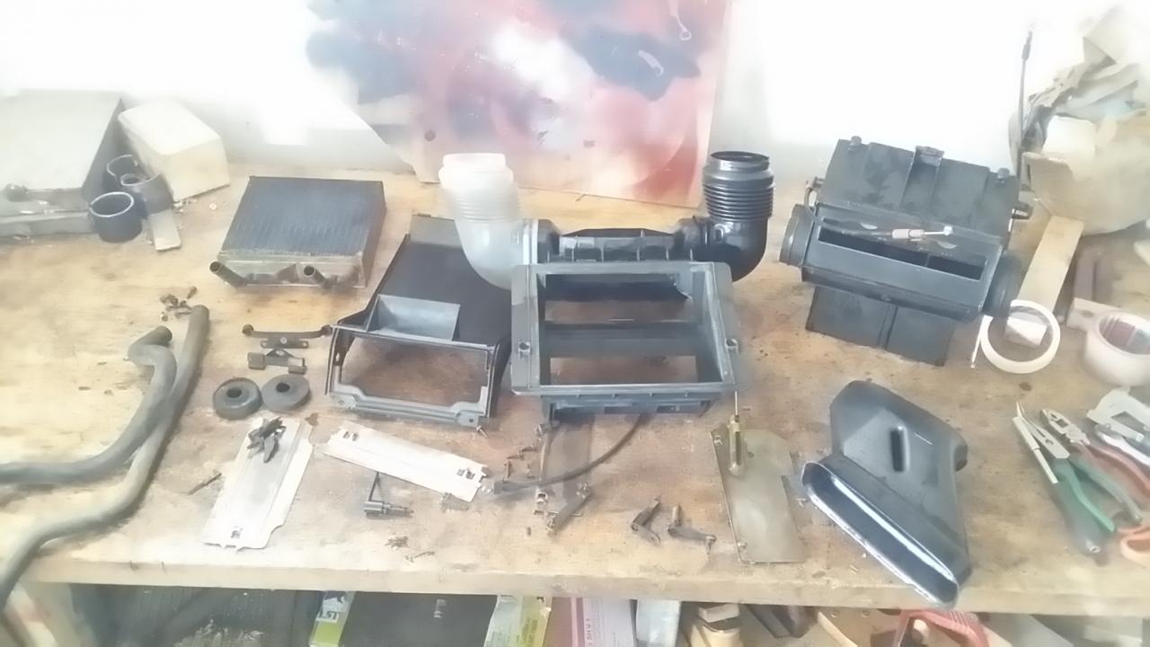

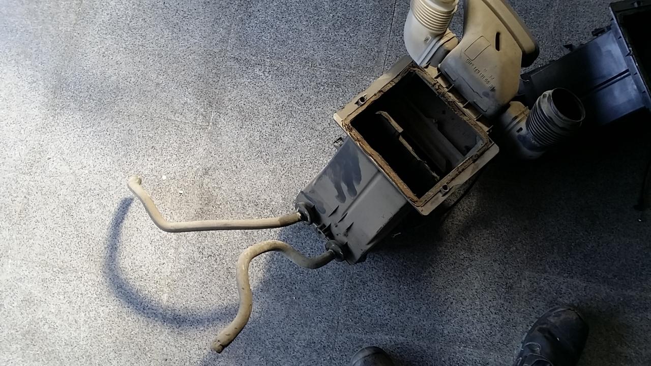

    Adecentado del mueble de la calefacción: estaban todas las esponjas completamente podridas, las trampillas oxidadas y un monton de basura y hojas secas dentro. Ahora tendré que buscar burlete de bricolaje o algo parecido para restaurarlas y que hagan su función.
Nombre: 2015-03-28 17.00.18.jpg
Visitas: 1267
Tamaño: 190.8 KB
ID: 49382Clic en la imagen para ver su versión completa.
Nombre: 2015-03-28 18.15.01.jpg
Visitas: 1269
Tamaño: 83.6 KB

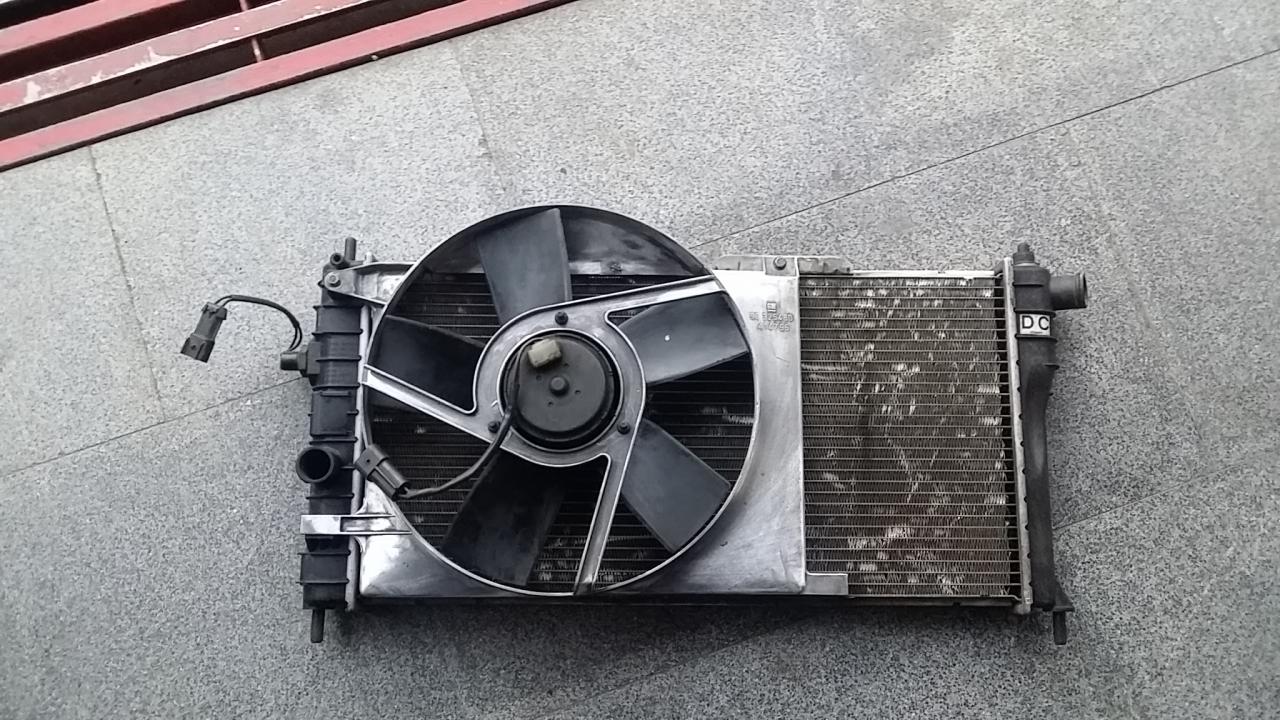

    Electro adecentado, a ver si no se derrite...
Nombre: 2015-03-28 19.31.19.jpg
Visitas: 1227
Tamaño: 192.2 KB
