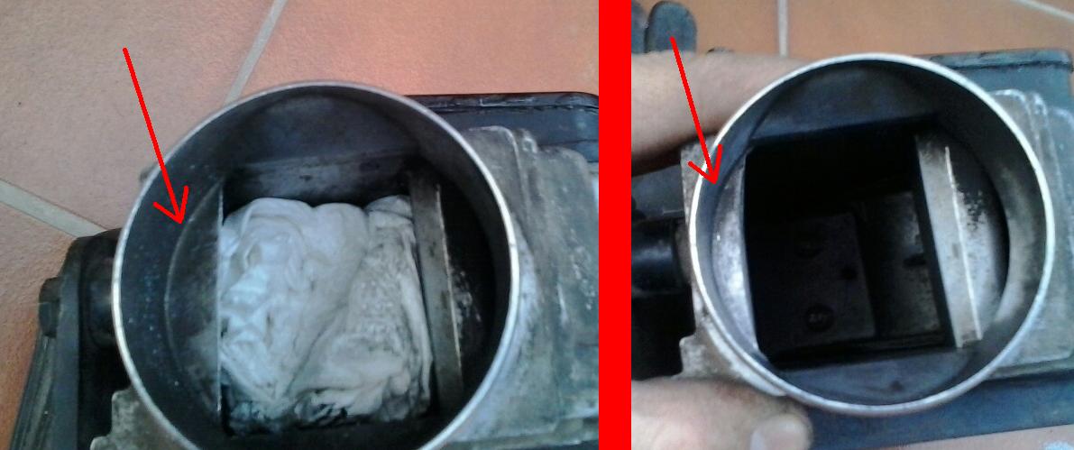

    Con vuestro permiso me salgo del tema un segundo para poner un par de fotos del caudalímetro "modificado", conste que finalmente y puesto que me corre algo de prisa montar el caudalímetro "bueno" al coche cogí el que llevaba montado y le rebajé solo la parte de la salida del mismo; el otro caudalímetro, el que tengo de recambio y que estoy sometiendo a rebajes más acusados para estudio de los resultados, lo seguiré trabajando en las siguientes semanas y cuando lo tenga listo lo voy a probar también.
    Foto original VS rebajado:

    También estuve mirando el sustituir el cuadradito por una trompeta, pero lo vi bastante complicado almenos para hacerlo correctamente, incluso intenté adaptar una trompeta de aluminio pero el paso de cuadrado a redondo era complicado, con lo que finalmente me conformé con esto, que creo que tampoco no está mal del todo, a pesar de ser chapuza no creo que vaya mal:

    Calenté el plástico con cerillas y le dí algo de forma.

    yo tambien estube mirando antes de ayer lo del cuadradito y llevas razon es dificil sustituirlo y que quede bien yo lo que hice fue igualarlo con la entrada del caudalimetro pues en mi caso era mas pequeño el plastico que la entrada del caudalimetro pero tambien voi a intentar acer eso que as echo tu calentandolo respecto a agrandar el caudalimetro veo buen idea pues se supone que apartir de 4000 rpm eso esta abierto del todo y cuanto mas agrandemos mas aire va pa adentro espero aver el otro que subas modificado del todo aver que ideas se te an ocurrido saludos
