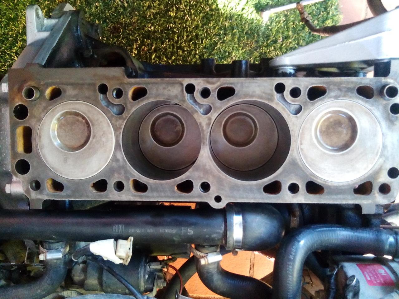

    Bueno pues en espera del salpicadero me he metido con el motor. Dos fotillos del culatin limpio y pintado con anti calórica plata de 800ºc:
    la carbonilla ya esta quitada.en los cilindros se ha disuelto con disolvente industrial.nada como un buen chorreon en los cilindros y a los 10 minutos se queda la perola del piston absolutamente limpia y sin rascar.le he hecho la prueba de infiltración con gasolina y ha bajado menos de un cm por hora estabilizándose.por lo que de anillos esta bien.tenia miedo porque alquitar la varilla de aceite en funcionamiento echaba gases y crei que fallaba la compresión,pero no.la junta culata podeis ver en el post anterior que no tiene fugas,se ve porque el oxido de las piscinas de agua no llega al cilindro.sin embargo me debe perder por porosidad(estuvo 7 años parado) porque algo de agua me consume y además no deja de gotear liquido por el escape aun en caliente.Esperemos que con la nueva junta se solucione.perdon pero he repetido las fotos y no se borrarlas
