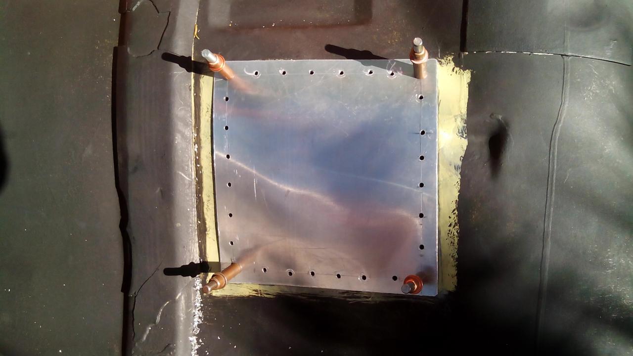

Cita Iniciado por kaos66 Ver mensaje
bueno pues como lo tenia en el post de dudas lo paso aquí.la duda resuelta y pongo el brico a petición de un forero.no hay nada mas que coger una chapa de aluminio en estado cero,sin templar( maleable con las manos) y remacharla con remaches de tiron previamente embadurnados de silicona para juntas como el nural 21 creo que es.
