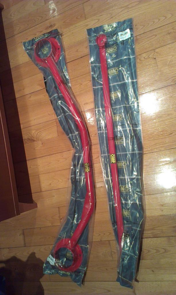

    Bueno, acaban de llegarme mas cosas para el astra. Como ya comenté, tengo en casa las copelas y rodamientos nuevos, y me acaban de entregar las dos barras de torretas ahora mismo. Solo me faltan los amortiguadores, que en teoría deberían de llegar entre mañana y pasado, y podré montarlo todo. Un saludo! Agur

    La de atrás es la que amarra a amortiguadores? Ya nos contarás sensaciones.
    Sobre los frenos, dónde llevas los contrapesos? Si pasa así de la llanta, los plomos los arrancas, jejeje

    las barras donde las has pillado? la verdad es que tiene buena pinta
    y los frenos si que has limado por lo menos espero que merezca la pena el cambio
