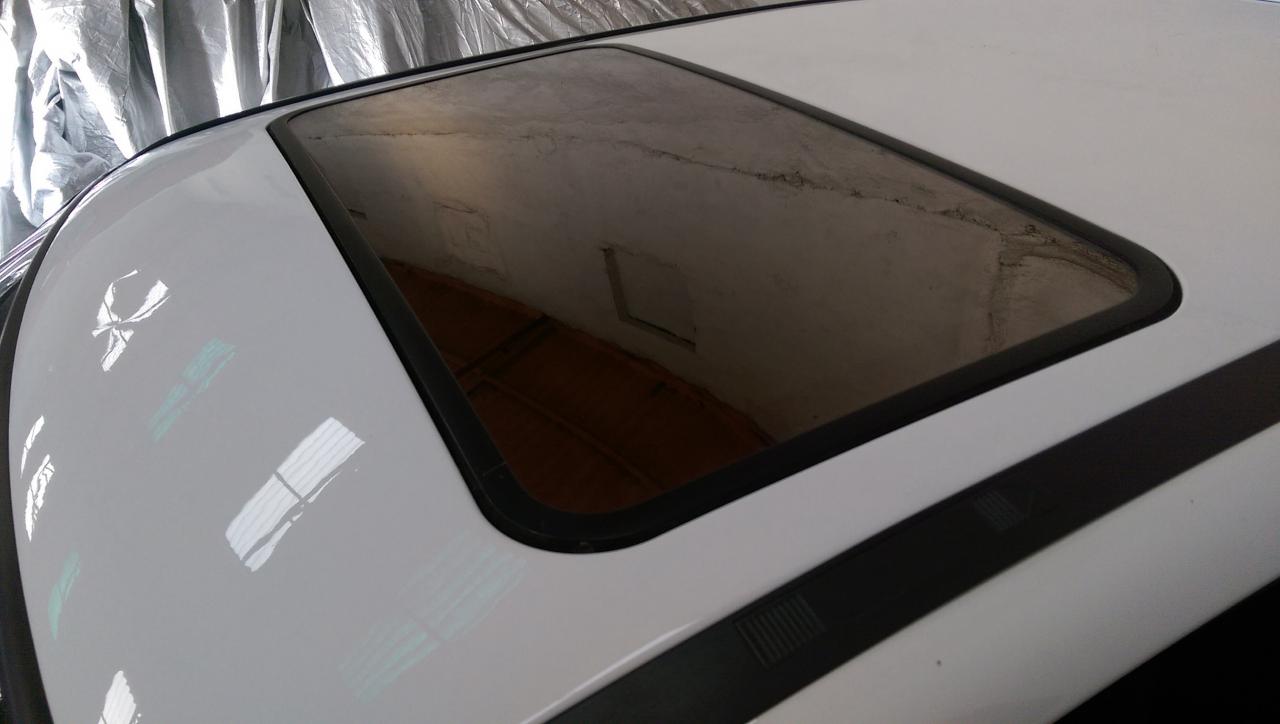

    Buenas compañeros.
    Después de una larga temporada ausente me ha parecido correcto responder en este hilo que abrí para agradecer las respuestas ya que me valieron para finalizar el proyecto y finalmente dar por finalizada la instalaccion de mi techo solar en el astra.
    ahora sólo me queda regular bien la caída del cristal ya que la tiene muy pronunciada y tengo entendido que se puede regular y preguntar si en la itv habéis tenido algún problema.
    Os paso una foto de com quedo
Nombre: image.jpg
Visitas: 336
Tamaño: 59.9 KB
    Astra 2.0 16v motronic 2.8
    Buenas,
    En la ITV cero problemas porque no venían anotados los techos en ficha en estos coches.
    Para regular la caída has de quitar los embellecedores laterales y aflojar los 3 tornillos que sujetan a cada lado el cristal. Como verás los agujeros están rasgados y permiten modificar la posición.
