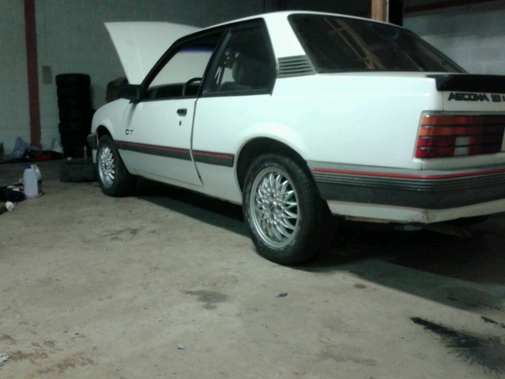

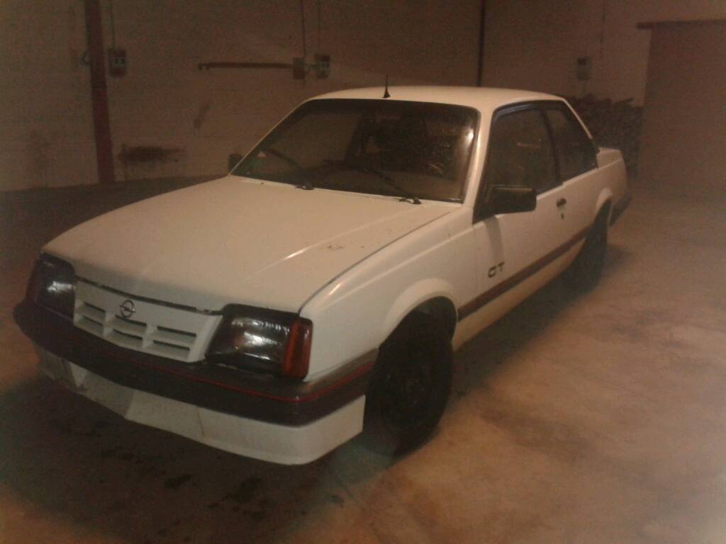

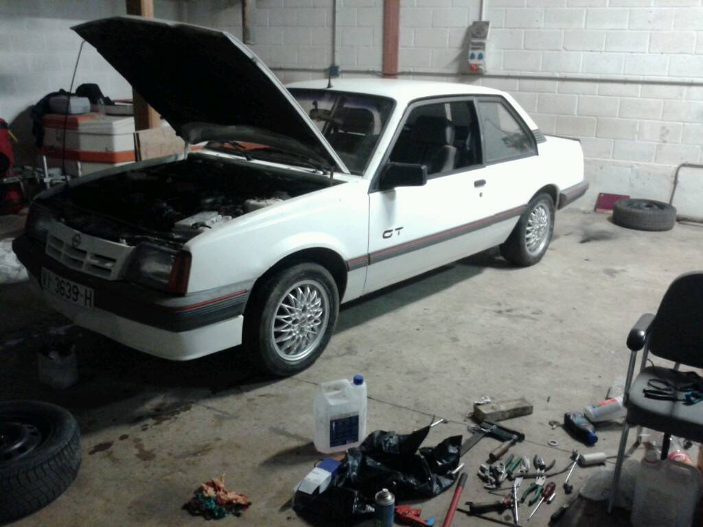

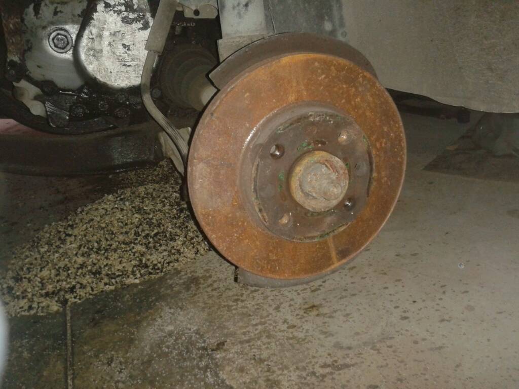

    Buenas a todos aqui os voy a ir enseñando la restauracion que le estoy haciendo a un ascona que compre hace poco.

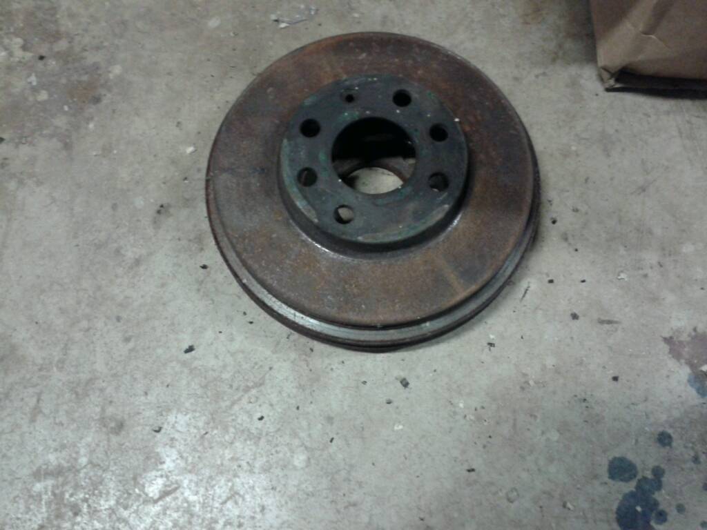

    Lo primero fue cambiarle los discos y pinzas por otros mas grande de 230mm(creo que lleva ese tamaño de serie) por uno de 260mm de vectra, la razon de cambiarlos es que el anterior dueño le quita las pinzas porque estaban agarradas y despues de los años faltan piezas para montarlas... por 40€ me lleve pinzas discos portapinzas y chapa protectora del desguace.
    Opte por ponerle un volante desplazado.

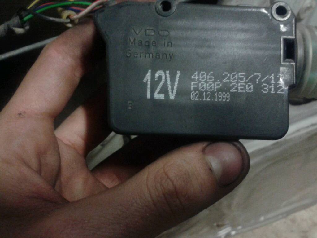

    Me toco arreglar el centralizado que le pusieron años atras que al darle a cerrar desde el mando se activava la alarma pero no cerraba las puertas y al abrir con la manilla se actibava, os dejo referencia por si alguno tiene pensado ponerle.

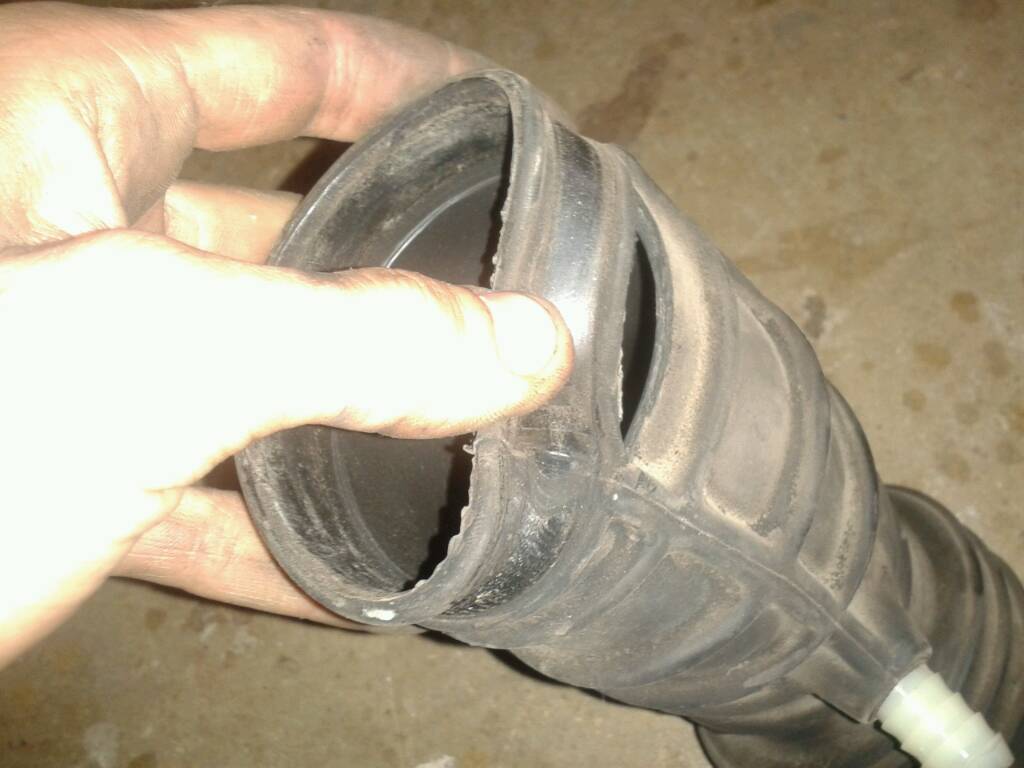

    Despues de muchos quebraderos de cabeza y de cambiar bujias tapa de la delco y martillo descubri que los fallos del motor venian de la mangera de admision... Estoy pensando en hacer una en fibra de carbono y la caja de admision redonda en carbono tambien para el conico,aun me falta buscar la forma correcta atornillar el caudalimetro a la caja(pregunta se puede sustituir el caudalimetro de trampilla por uno cilindrico?
