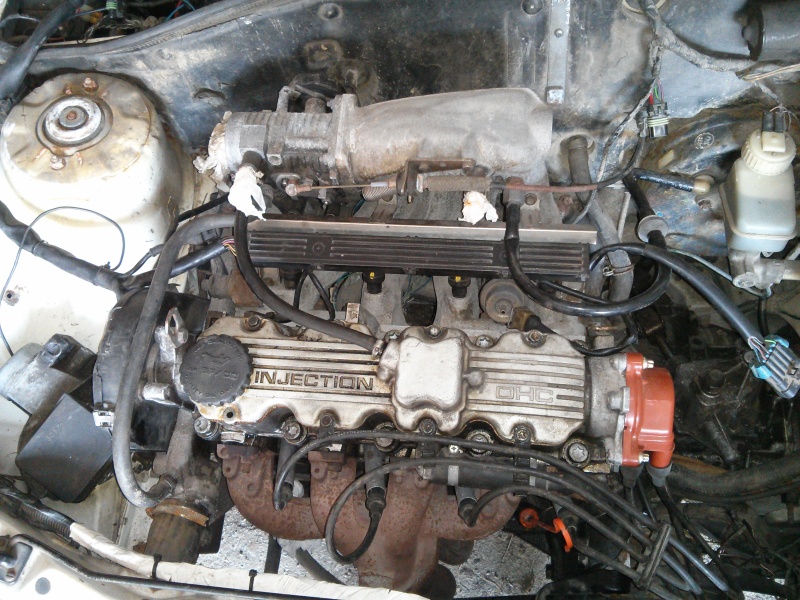

    Buenas noches.
    Estoy en pleno proceso para montar un 20seh.
    Mi idea es dejar el cableado interior tal cual,y acoplar el cableado del motor 20seh en el vano motor,pero estoy un poco perdido.
    El coche va con la caja f16,,para ello tuve que llevar el volante motor del 20seh al tornero y acoplar el embrague del 1.6 ajustando la altura de la maza con arandelas.
    Bueno,,el motor lo tengo ya en el sitio,pero me pierdo un poco a la hora de empatar los cables.

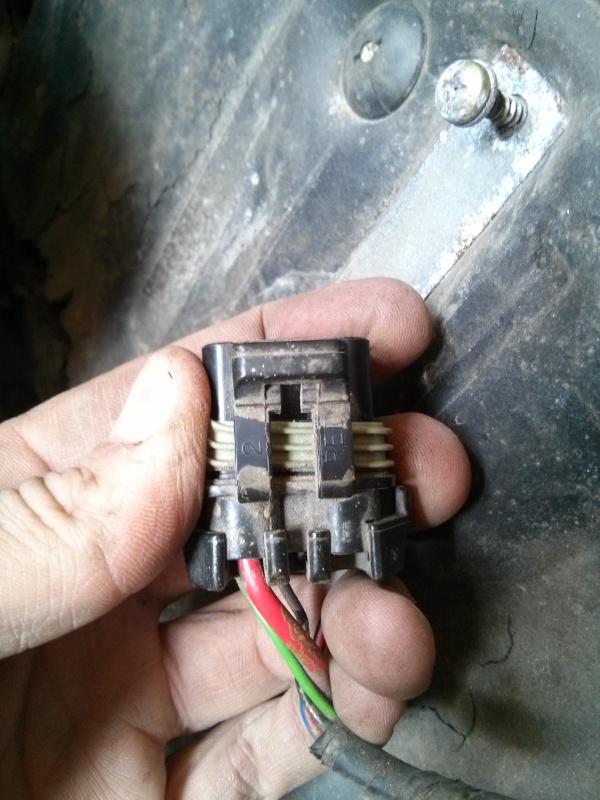

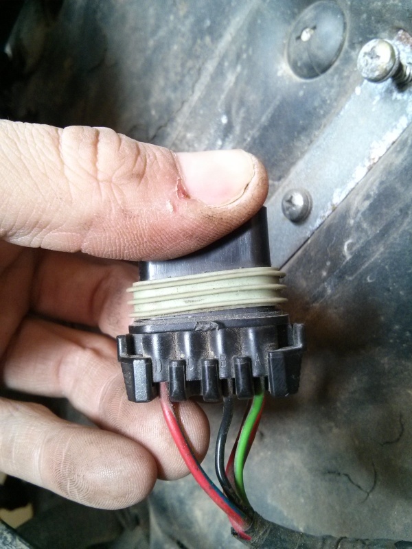

    El cableado del motor 20seh esta montado,al vamo motor el llega el ramal motor del cableado original con este conector
Nombre: el5f2f.jpg
Visitas: 2123
Tamaño: 188.4 KB
ID: 45068 Clic en la imagen para ver su versión completa.

    Y mi duda es si tengo que empatarlo directamente al conector del cableado del motor 20seh,,a este otro conector
Nombre: fmhraa.jpg
Visitas: 1324
Tamaño: 194.8 KB
ID: 45070 Clic en la imagen para ver su versión completa.
Nombre: xgcxn7.jpg
Visitas: 1775
Tamaño: 206.9 KB
    Mi pregunta es si adapto directamente a esta altura del cableado.
    Tengo aun que adaptar todos los sensores presion aceite,pero queria ir avanzando algo con el cableado y intentar encenderlo.
    Agradezco ayuda,,saludos

    Tienes que cotejar ambos esquemas electricos e ir identificando cada cable, lo mejor era tener un trozo del ramal contrario a los que tienes para poder mantener uno de los conectores funcional, pero si no tienes pues tendrás que cortar y empalmar
    05 Feb, 06
    1,714

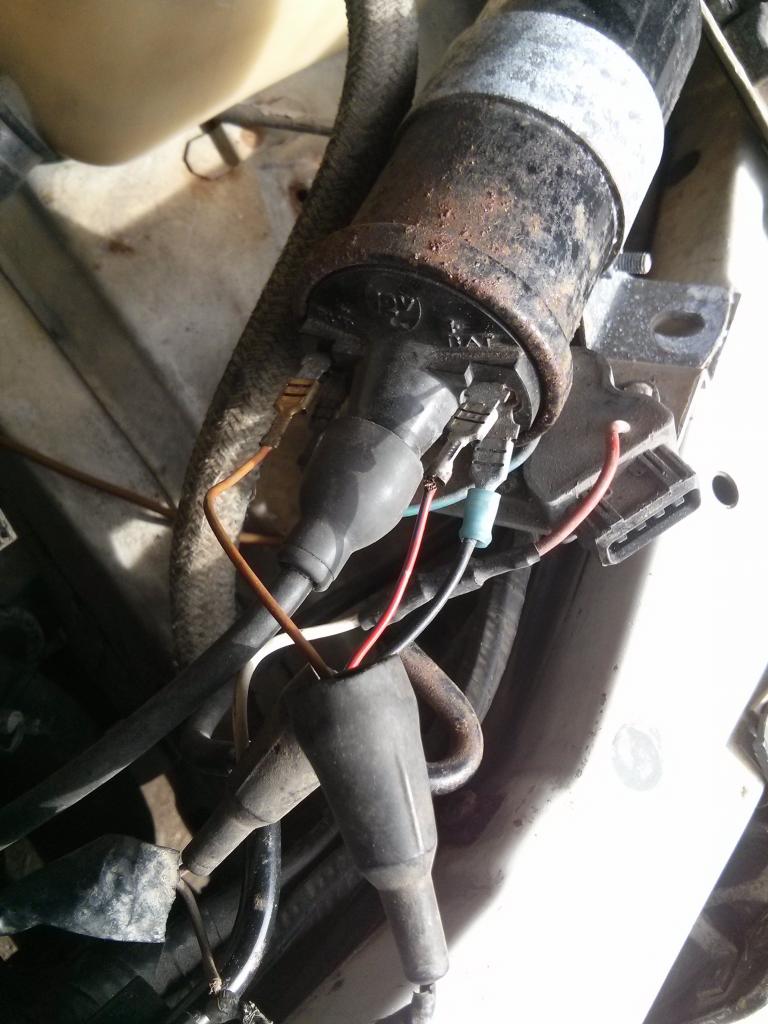

    en ese cableado que te sale de corsa llevas 4 cables:
    - Rojo: Llevalo a positivo de bateria con un cable gordo (30)
    - Verde: En el conector gordo redondo con muchos cables de encima de la caja cambios (X5), empalmalo a ese. Esa cable va al marcador de rpm, asi que necesita una señal de rpm. Si no lo ves en la propina bobina hay uno verde igual que tambien te vale.
    - El negro llevalo a otro negro que hay en el conector gordo redondo (X5) que te decia antes. Tambien te vale el cable negro que hay en la bobina. Son 12v cuando das contacto (15)
    - El azul-rojo (o rojo azul) busca el rele de inyeccion y uno de los 87 (no recuerdo si el 87 o el 87b). O si no en el conector X5 que te comento deberia estar tambien. Este alimenta la bomba de gasolina.
    Conectando eso el coche tiene que arrancar, luego ya es otro asunto que falten algunos testigos del cuadro (fallo motor, por ejemplo)
    - Verde: En el conector gordo redondo con muchos cables de encima de la caja cambios (X5), empalmalo a ese. Esa cable va al marcador de rpm, asi que necesita una señal de rpm. Si no lo ves en la propina bobina hay uno verde igual que tambien te vale. estoy algo perdido con este conector?el conector X5 es el mostrado en las fotos anteriores? el que pertenece al SEH?
    Refloto el post despues de mucho tiempo,ya que lo tenia bastante parado,La verdad estoy bastante perdido,,el motor de arranque ya gira,pero me falta por cablear todo.
    La instalación del SEH no incluye rele de inyección por lo que veo,ni el conector para la bobina de encendido,,tendría que empalmarlos a la instalación del seh? recuerdo que parto de la intalacion completa del corsa A,,y pretendo empalmar el cableado motor del seh.
    Agradezco cualquier tipo de esquema,saludos y gracias de antemano
