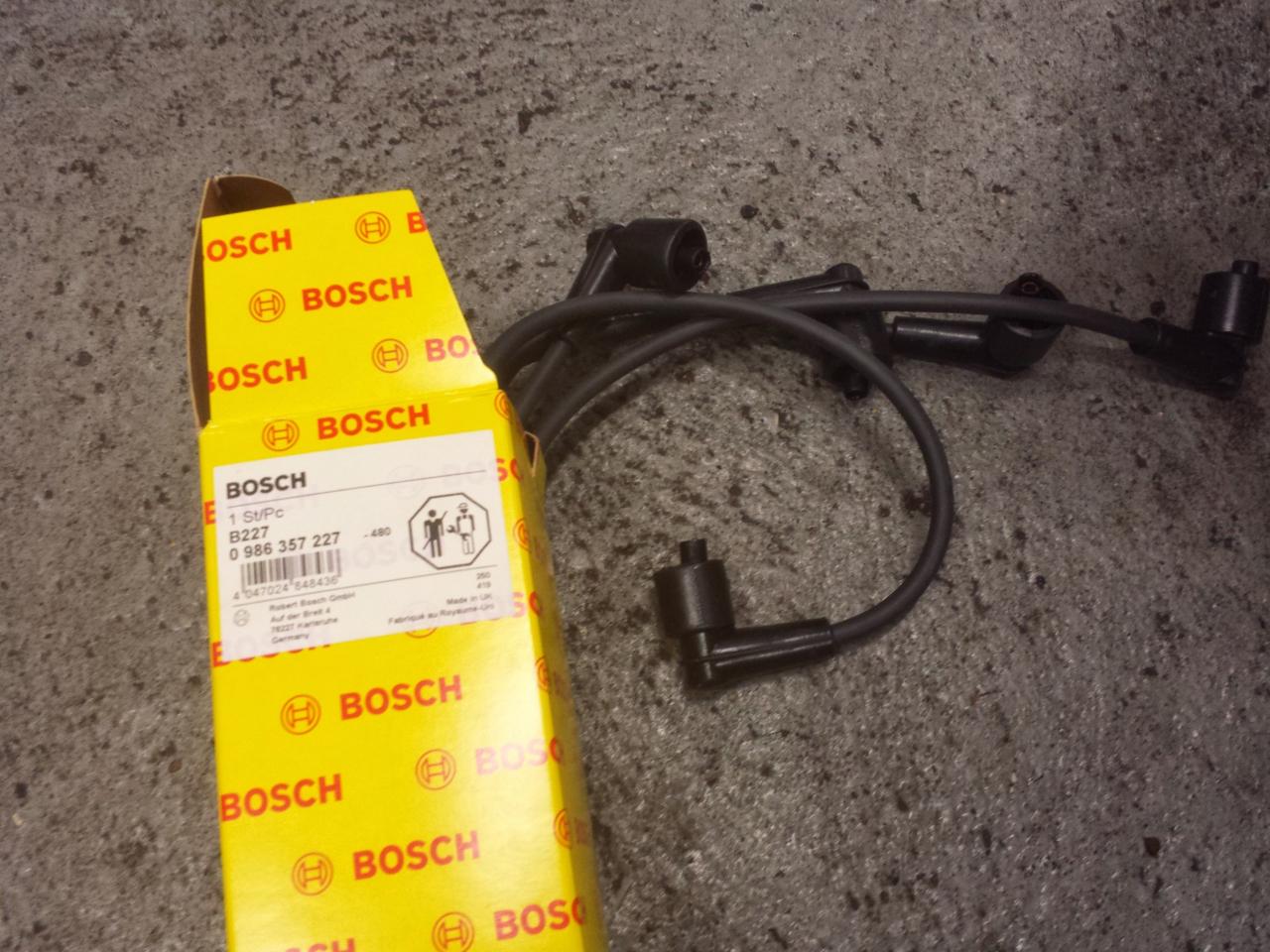

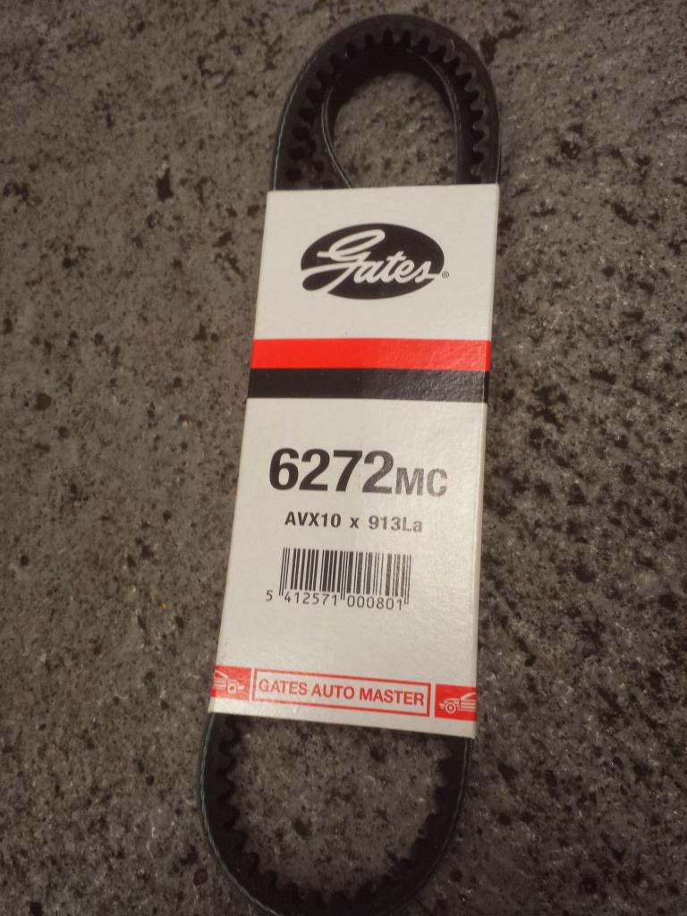

bueno pues tras un largo fin de semana en el taller y una vez en casa os comento:
aqui las fotos del ultimo material adquirido

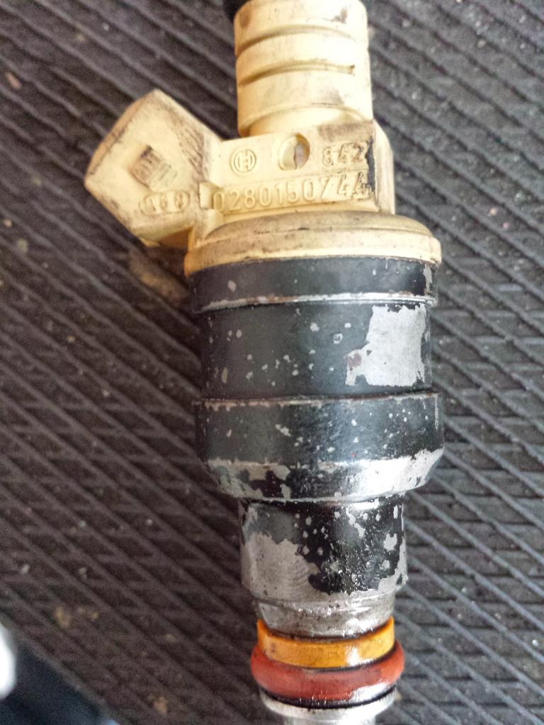

Este es el inyector que me esta dando problemas, vamos que directamente apenas inyecta y el motor va en 3 cilindros
Nombre: 20140622_135513.jpg
Visitas: 309
Tamaño: 107.7 KB
