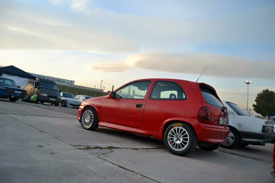

    Después de unos cuantas tandas libres, decidí ponerle unos slicks Fedima y mejore 2 segundos por vuelta. Decir que tienen un peso desorbitado estos neumáticos, y parte del beneficio que dan en agarre te lo quitan mucho en aceleración. Pero bueno la mejora es evidente.

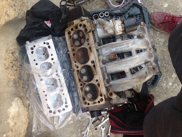

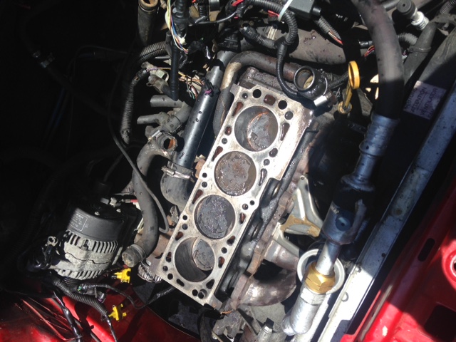

    Y bueno... después de todo el coche rompió la junta de culata y ha estado mucho tiempo en pausa. Por fin conseguí una culata de un astra G que según SBD es mejor que la de los 1.6 16v de corsa y astra f, por los puertos de admisión triangulares. Al montarlo ya me di cuenta que este motor ya a tenido una reparación de junta de culata porque no es original.
    Lo peor que despues de poner la nueva culata la bomba de aceite a dicho adios! Y otra vez se a quedado el corsita aparcado.

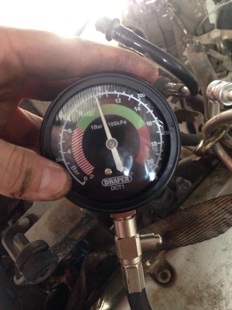

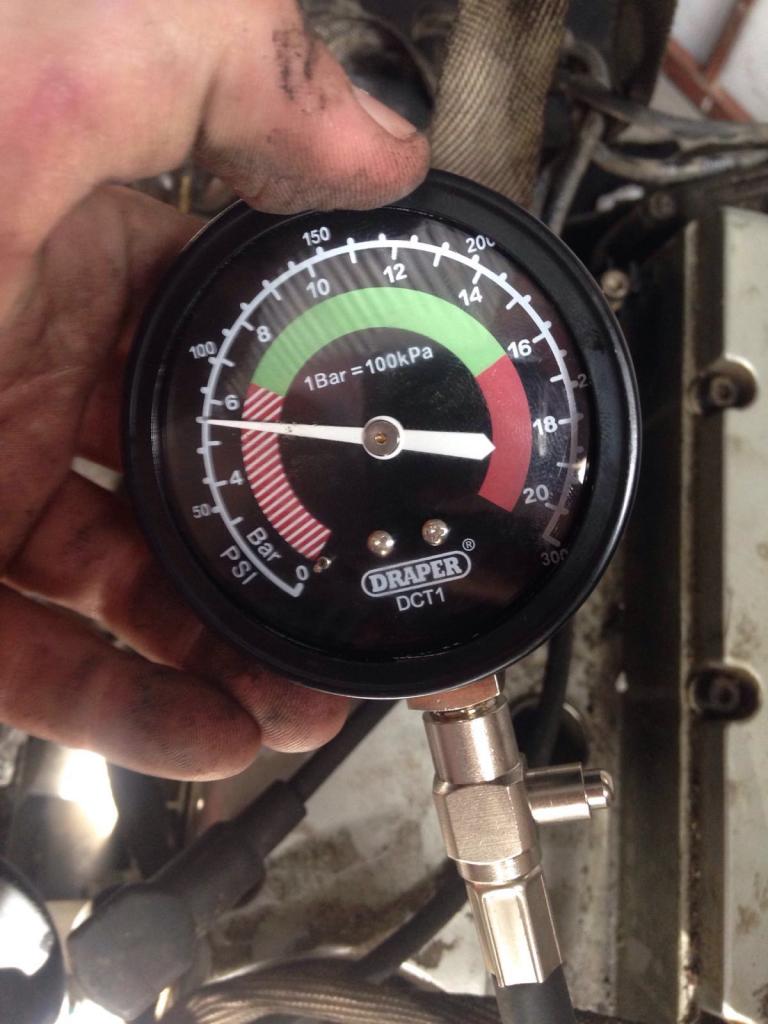

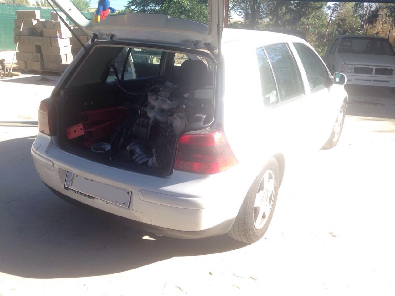

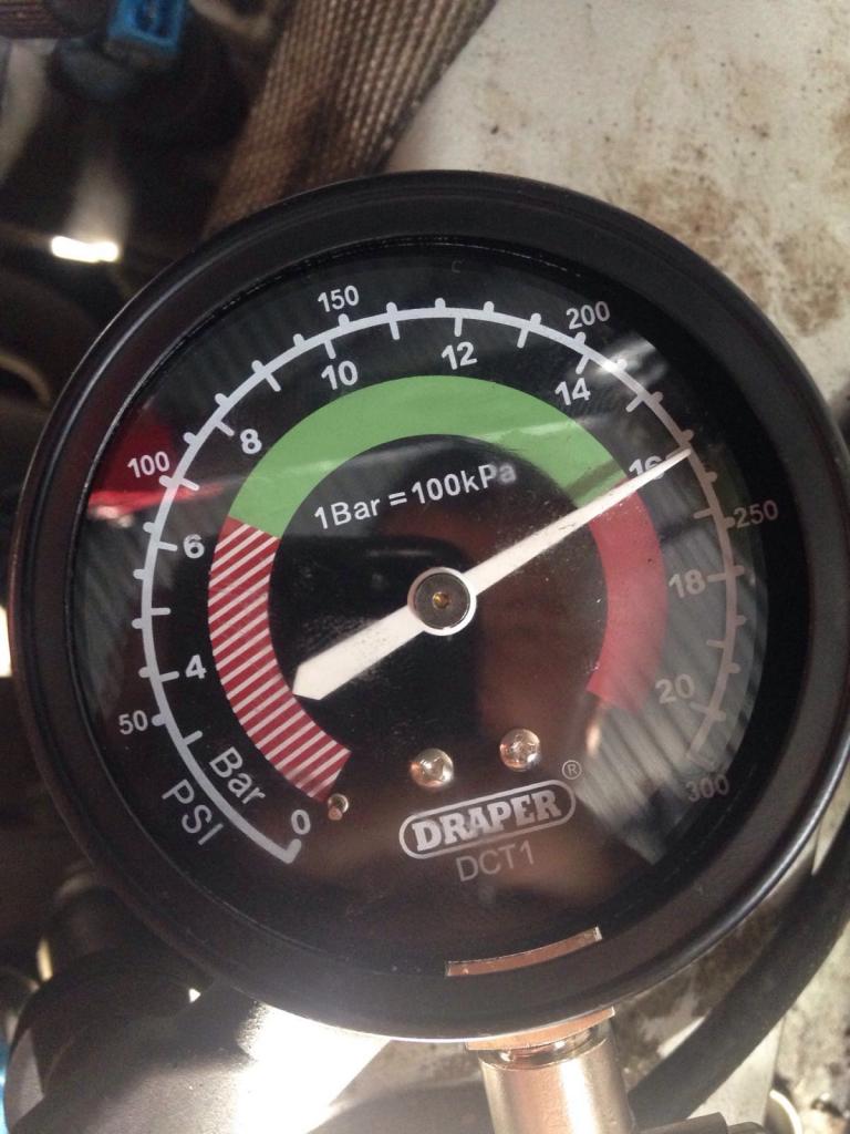

    Hace unos meses tuve un intento de Swap a XE pero no salio bien la cosa... Todo iba por buen camino hasta que medí compresiones.. 3 cilindros con válvulas pisadas y uno dando 16 bares.. imagino que por fallo del reloj. No me apetecía embarcarme en rehacer un motor a este punto y aparte no me dio buena espina así que lo descambie.
