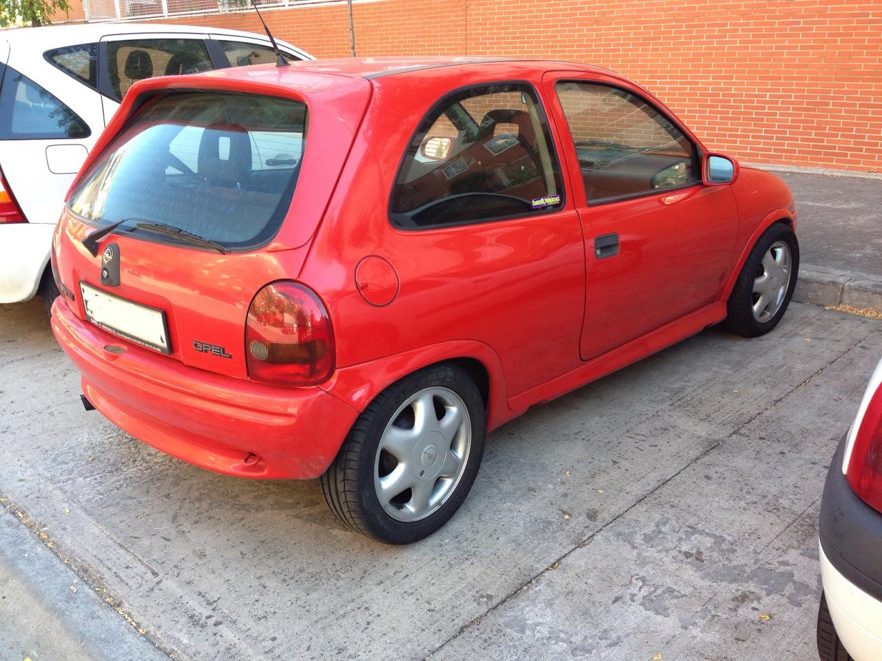

    Un cambio de llantas para el corsita, se nota bastante el cambio de 185/60/14 a 195/50/15 y mas con unas buenas gomas, estoy sopensando lo del swap, me esta dando bastantes problemas el c16xe, ralenti inestable, consumo de aceite brutal... nose como acabara esto, creo que ya estoy infectado por el virus de la gripe swap. Saludos!!
Nombre: la foto 1.jpg
Visitas: 466
Tamaño: 208.7 KB
    Esos fallos es el propio coche el que te anima al swap, un XE ahí metido hará un buen cartucho a ese Corsa.
