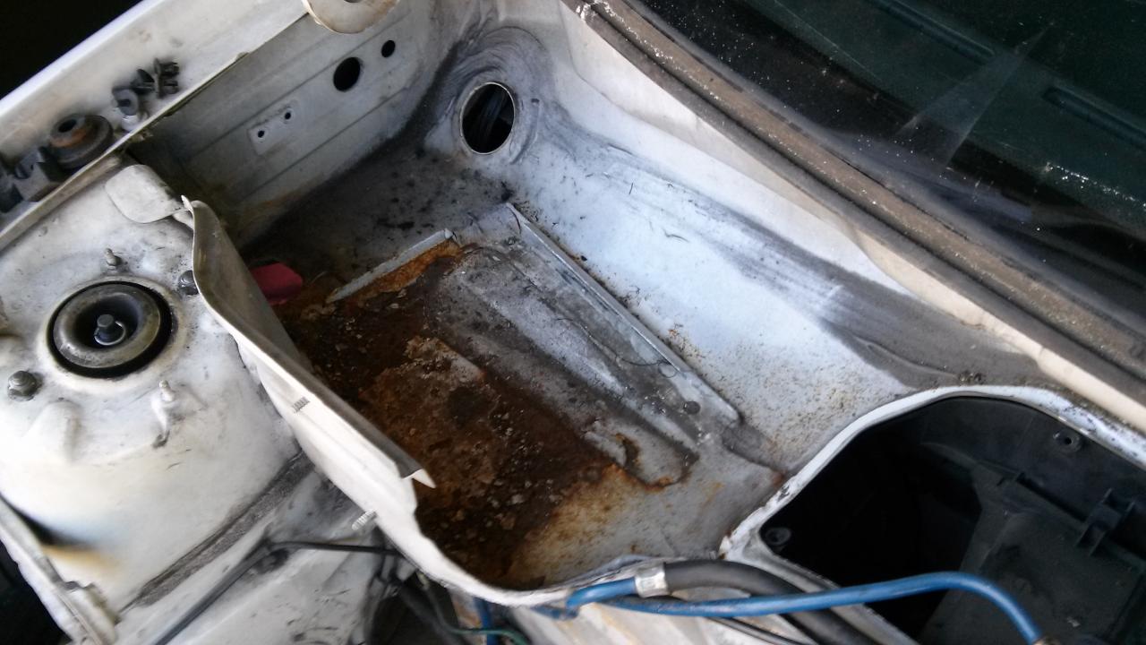

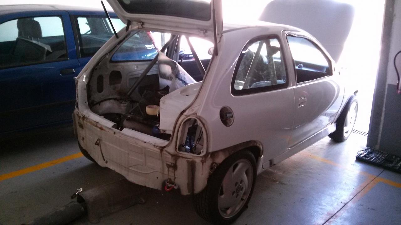

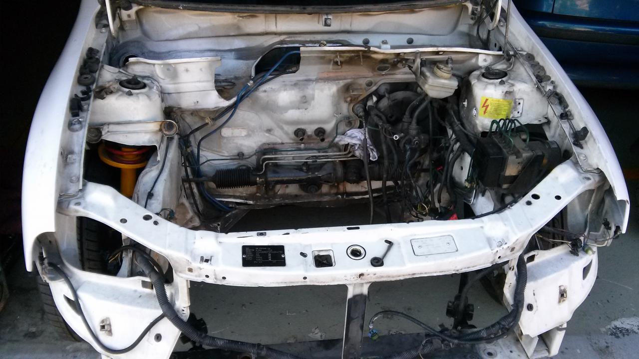

    MAs fotitos de las pocas novedades. Sigo con el desmontage ya que apenas puedo sacar tiempo
    Por cierto gracias por todos los comentarios, ayudan mucho

    Bueno, el óxido aparenta ser superficial, has llegado a tiempo, jejeej Estas cosas llevan muuucho tiempo. Una pregunta, el ABS es de serie?

    738
    Si el ABS es de serie, me parece que estos gsi lo traian todos

    Yo tambien habia visto las piezas de plastico que se venden para tapar ahi y siempre me pregunté para que narices eran, ahora ya lo se, vaya tela como abarataron costes en chapa...jajaja
    3,501
    Yo la primera vez que lo ví, o mejor dicho, que me fijé fue en el Corsa de sayonara, y ya me pareció bastante crítico, se me hace raro ver esa zona sin material alguno (como diría Chiquito de la Calzada "al vacidorl!").
